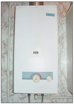

Газовые колонки "Протон-1М"
Заводское название у этих моделей - "ВПГ-1712-В11-УХЛ4.2". Внешний вид аппаратов показан на рис. 1. Размеры (высота х ширина х глубина) составляют 719x360x230 мм, вес - 13 кг, производительность - 5 литров горячей воды в минуту. Функциональная схема газовой колонки показана на рис. 2.
Рассмотрим принцип работы аппарата.
Холодная вода из водопровода или скважины под давлением 2,0...2,5 кг/см2 с ввода 15 поступает на теплообменник 23.Здесь вода нагревается до заданной температуры и через вывод 4 уходит в систему горячего водоснабжения помещения. Природный газ из магистрали через ввод 18 поступает на электромагнитный клапан 19. Назначение клапана 19 - прерывать подачу газа в случае аварийной неисправности в колонке или недостаточном давлении газа во входной магистрали. Пройдя клапан, газ поступает на редуктор, снижающий избыточное давление, а затем через клапан 22 - на центральную горелку 25. Поджиг центральной горелки происходит от пламени запальных горелок 7, 20, 21.
Рис. 1. Внешний вид "Протон-1М"

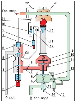

Газовые колонки "Протон-2/2-1"
Заводское название у этих моделей - "ВПГ17 12-В11-УХЛ4.2". Они имеют мощность 17 кВт, габаритные размеры (ВхШхГ) 809x360x250 мм, вес - 15 кг, производительность - 5 литров горячей воды в минуту.
Функциональная схема аппаратов приведена на рис. 4.
Рис. 4. Функциональная схема колонки "Протон-2/2-1"

Колонка не работает, запальная горелка не горит
Возможные причины неисправности:
-    газ не поступает на запальную горелку 8 (рис. 4).
При нажатии на кнопку 1 из колонки должно послышаться негромкое шипение выходящего газа, в противном случае проверяют его прохождение из магистрали до горелки;
-    отсутствует или недостаточная мощность искры свечи 7.
Для проверки нажимают пусковую кнопку 1 и спичкой поджигают запальную горелку. Если горелка заработала, то проверяют узел пьезоподжига и давление газа на входе колонки. Откручивают два винта "барашек" (расположены снизу) и снимают кожух с аппарата. При нажатии на кнопку 1 между центральным выводом свечи и корпусом должна проскочить искра фиолетового цвета. Если этого не происходит, проверяют исправность узла пьезоэлектрического зажигания 2, надежность контактов электрического соединения со свечой 7, чистят свечу от пыли;
-    недостаточное давление газа в магистрали.
Давление газа, измеренное манометром на входе аппарата, должно быть не ниже 635 Па (65 мм. вод. ст.). Если давление не в норме, необходимо обратиться в службу газового хозяйства;
-    наличие воздуха в газовых подводящих трубах.
Для выпуска воздуха нажимают пусковую кнопку 1 и удерживают ее в течение 1 мин., после чего отпускают и вновь включают
После отпускания кнопки 1 (с необходимой выдержкой 20 с) пламя на запальной горелке гаснет

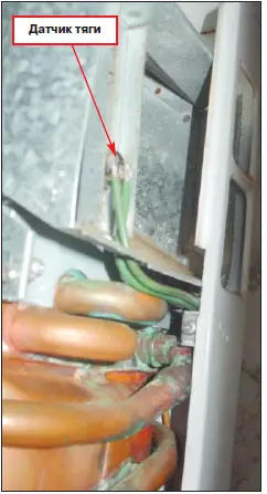

Вольтметром замеряют постоянное напряжение на клапане. Величина напряжения (относительно корпуса) должна быть не менее 0,02 В. Если напряжение имеется, проверяют клапан. Для этого кратковременно (чтобы не разрядить) подключают к клапану батарейку на 1,5 В. Если клапан сработает, должен быть слышен щелчок. В противном случае клапан неисправен и его необходимо заменить. Вместо батарейки можно использовать любой другой источник постоянного тока с выходным напряжением 1.1,5 В (при токе не менее 1 А). Если напряжение на клапане отсутствует, проверяют последовательно исправность термопары 6, датчика тяги 11, термопредохранителя 12, надежность контактов электрической цепи. Для проверки термопары включают запальную горелку и спустя 20 секунд замеряют напряжение на выходе термопары. Отсутствие напряжения указывает на ее неисправность. Ее неисправность можно определить и визуально по прогару на корпусе. Затем проверяют исправность датчика тяги (рис. 6) - он расположен вверху на правой боковой поверхности колонки. Для проверки соединяют вместе провода от датчика и включают колонку. Если дефект пропал - датчик неисправен. В заключение омметром про-званивают плавкий предохранитель 12.
Рис. 6. Датчик тяги

-    срабатывание датчика тяги. При этом одновременно гаснет и запальная горелка.
Проверяют исправность датчика и прочищают дымоход.
