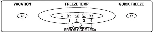

Самодиагностика
Электронная система управления холодильника имеет встроенную функцию диагностики ошибок. Если в процессе работы возникают сбои или появляются различные неисправности, система управления формирует соответствующие коды ошибок. Коды ошибок отображаются на ПУ с помощью светодиодов задания температуры морозильной камеры FREEZE TEMP (рис. 2), причем, используются только четыре индикатора из пяти.
Индикаторы кодов ошибок на ПУ холодильника
Рис. 2. Индикаторы кодов ошибок на ПУ холодильника
Коды ошибок могут отображаться как в обычном режиме работы холодильника, так и при прохождении СТ. Если на ПУ высветился код ошибки, функциональные кнопки блокируются. В случае, если причина ошибки была устранена или самоустранилась, холодильник автоматически переходит в нормальный режим работы.
Индикация ошибок и причины их возникновения приведены в таблице 2.
Таблица 2. Индикация ошибок и причины их возникновения
Индикация ошибки*
Наименование ошибки
Описание
Примечание
1
2
3
4
В цепи температурного датчика морозильной камеры (F-SENSOR) был выявлен обрыв или короткое замыкание
В точке соединения датчика F-SENSOR с ЭМ (конт. 2 соединителя CON4 - см. рис. 1) зафиксировано напряжение, отличное от 0,5...4,5 В. Если в цепи датчика обрыв, в указанной точке будет напряжение 5 В, при коротком замыкании - 0 В
Компрессор переводится в режим работы 15 мин включен/ 15 мин выключен
В цепи температурного датчика оттаивания (D-SENSOR) был выявлен обрыв или короткое замыкание
В точке соединения датчика D-SEN­SOR с ЭМ (конт. 4 соединителя CON4) зафиксировано напряжение, отличное от значений 0,5...4,5 В
ТЭН оттаивания выключен
Не работает режим разморозки (оттаивания)
Датчик D-SENSOR не фиксирует повышения температуры после включения ТЭН оттаивания. Индикация ошибки появляется через 4 часа после фиксации неисправности. В подобном случае проверяют цепи питания ТЭН оттаивания
*- индикатор не светится,  ○ - индикатор светится.
Отметим, что неисправности в цепи датчика температуры окружающей среды (RT-SENSOR) не фиксируются автоматически на ПУ в виде соответствующего кода ошибки. Для проверки этого датчика одновременно нажимают и удерживают кнопки QUICK FREEZE и FREEZE TEMP. Если датчик исправен, через 1 с загораются все светодиоды на ПУ, в противном случае не светится только индикатор кнопки VACATION. Схема управления холодильником считает, что датчик исправен, если в его точке соединения с ЭМ (конт. 1 соединителя CON3) фиксируется напряжение в диапазоне 0,5...4,5 В.
