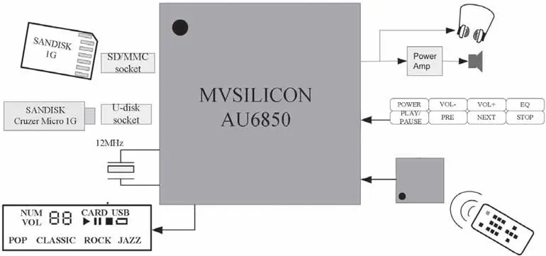

В качестве примера на рис. 2 показано сопряжение ИМС AU6850 с картами SD/MMC, USB-носителями, цифровым дисплеем, ИК пультом ДУ, клавиатурой и головными телефонами. Для сопряжения с динамиком применяется УМЗЧ. Синхронизация микросхемы обеспечивается внешним кварцевым резонатором частотой 12 МГц. Схема расположения выводов микросхемы приведена на рис. 3.
Сопряжение AU6850 с периферийными устройствами
Рис. 2. Сопряжение AU6850 с периферийными устройствами

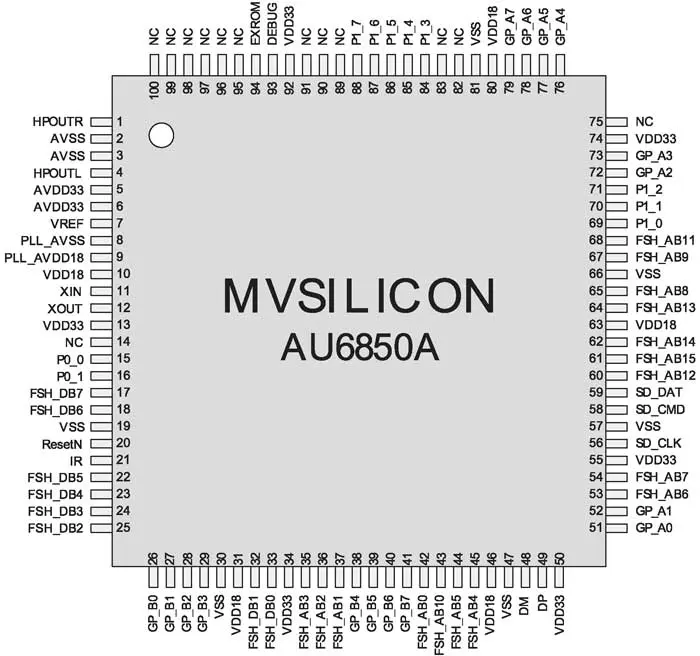

Схема расположения выводов микросхемы AU6850
Рис. 3. Схема расположения выводов микросхемы AU6850
Назначение выводов микросхемы приведено в таблице 1.
Таблица 1. Назначение выводов микросхемы AU6850
Обозначение выводов
Назначение
DP, DM
Сигналы интерфейса USB
SD CLK,
SD_CM, DSD_DAT
Сигналы интерфейса CARD
IR
Сигнал ИК пульта ДУ
HPOUT, LHPOUT, RVREF
Сигналы интерфейса аудиоЦАП (наушники)
P1[7:3], P1[2:0], P0[1], P0[0], GP A[7:4], GP A[3:2], GP A[1:0], GP_B[7:4], GP_B[3:0]
Выводы портов GPIO и MCU
XIN, XOUT, RESETn
Выводы для подключения кварцевого резонатора и сигнала сброса
AVDD33, AVSSPLL AVSS, PLL AVDD18, VDD33, VSS, VDD18
Напряжение питания и "земля"
