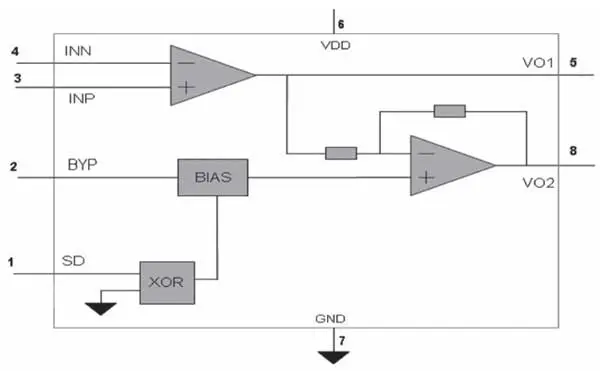

Выходная мощность рассмотренных выше микросхем достаточна для обеспечения работы головных телефонов. Для сопряжения с динамиком необходимо применять усилитель аудиосигнала. Для этой цели часто используются микросхемы типа HXJ8002, HXJ8003, CSC8002. Рассмотрим подробнее характеристики микросхемы HXJ8003. Она применяется в портативных средствах связи и аудиоустройствах в качестве УМЗЧ. Максимальная выходная мощность этой микросхемы составляет 3 Вт на нагрузке 4 Ом при напряжении питания 5 В. Диапазон рабочих частот составляет 1...20 кГц при коэффициенте гармонических искажений менее 0,1% . Для работы микросхемы требуется небольшое количество внешних элементов, при этом выходной развязывающий конденсатор не нужен. Структурная схема HXJ8003 приведена на рис. 4.
Рис. 4. Структурная схема HXJ8003

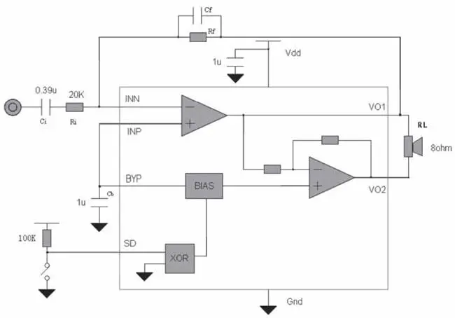

Микросхема HXJ8003 содержит два усилителя, один из которых инвертирующий с единичным коэффициентом усиления. Это позволяет реализовать мостовой выходной каскад, не требующий выходного развязывающего конденсатора, как правило, имеющего большие габариты и снижающего усиление в области НЧ. Кроме того, мостовая схема позволяет получить выходную мощность в четыре раза больше, чем обычная при одинаковом напряжении питания. Для минимизации потребляемого микросхемой тока в состоянии покоя применяется схема смещения (BIAS). Микросхема позволяет реализовать дежурный режим Shutdown с низким потреблением тока (элемент XOR). Схема включения HXJ8003 показана на рис. 5.
Принципиальная схема УМЗЧ на ИМС HXJ8003
Рис. 5. Принципиальная схема УМЗЧ на ИМС HXJ8003

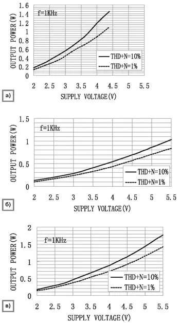

Из принципиальной схемы видно, что динамик (RL) подключен к выходу непосредственно без развязывающего конденсатора. Резисторы Ri и Rf определяют коэффициент усиления усилителя (Av=2xRf/Ri). Конденсатор C формирует частотную характеристику усилителя, конденсатор Q является развязывающим, а остальные конденсаторы блокируют цепи по переменному току. Кнопка, подключенная к входу SD, позволяет реализовать режим Shutdown. Максимальная выходная мощность усилителя (Output Power) зависит от напряжения питания (Supply Voltage) и сопротивления динамика (RL). Экспериментальные зависимости для различных условий эксплуатации усилителя приведены на рис. 6.
Зависимость выходной мощности от напряжения питания
Рис. 6. Зависимость выходной мощности от напряжения питания
при RL=4 Ом (а), RL=8 Ом (б) и RL=16 Ом (в)

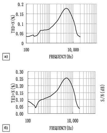

Зависимость THD+N от частоты
Рис. 7. Зависимость THD+N от частоты:
а - при T=25 °C, Vdd=3,3V В, RL=4 Ом и Po=425 мВт; б - при T=25°C, Vdd=2,5 В, RL=4 Ом и Po=150 мВт
Как видно из рисунков, микросхема обеспечивает в широком диапазоне питающего напряжения достаточную выходную мощность для применения в МР3-плеерах.
На рис. 9 и 10 показаны зависимости суммарного коэффициента гармонических искажений плюс шум (THD+N) для различных условий эксплуатации усилителя.
Из рисунков видно, что микросхема обеспечивает высокое качество выходного сигнала в широком диапазоне условий эксплуатации.

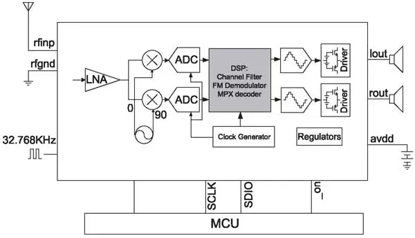

Для приема сигнала FM радиостанций в громкоговорящих MP3 устройствах широкое применение находит микросхема КТ0830Е.Эта микросхема представляет собой недорогой однокристальный FM-стереорадиоприемник. Структурная схема ИМС KT0830E приведена на рис. 8.
Рис. 8. Структурная схема ИМС KT0830E
Микросхема KT0830E содержит малошумящий входной усилитель (LNA), преобразователь частоты с АЦП (ADC), малошумящий синтезатор частоты с фазовой автоподстройкой (Clock Generator), цифровой FM-демодулятор (FM Demodulator), цифровой стереопроцессор (DSP), усилители сигналов головного телефона класса AB (Driver). Основные технические характеристики ИМС приведены в таблице 7.
