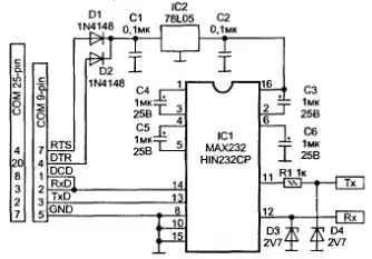

   В первую очередь необходимо собрать DATA-кабель на микросхеме МАХ232. Принципиальная схема этого узла приведена на рис. 1, а его внешний вид - на рис. 2.
Рис. 1 Принципиальная схема DATA-кабеля
   Как правило, если схема собрана правильно и из исправных элементов, она не требует наладки. Для устойчивой работы DATA-кабеля очень важно в настройках программы MTKTooL правильно назначить СОМ-порт и скорость приема-передачи данных.

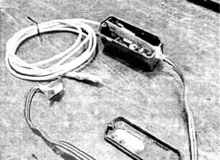

Рис. 2 Внешний вид DATA-кабеля
   Сразу оговорюсь, что можно применить DATA-кабель от мобильного телефона, например подойдет кабель от "Siemens C35", но в этом случае необходимо правильно определить выводы DATA-кабеля TXD, RXD, GND.

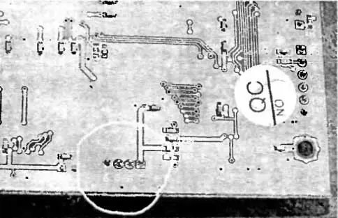

   Если у Вас нет рабочей "прошивки" Flash-памяти, ее можно скачать с такого же аппарата, но заведомо исправного. Для этого необходимо подключить DATA-кабель к СОМ-порту ПК с одной стороны, а с другой - к сервисному разъему DV33/TXD/RXD/GND на плате DVD проигрывателя (рис З).
Рис. 3 Фрагмент платы декодера на чипе MT13x9 с разъемом /DV33/TXD/RXD/GND

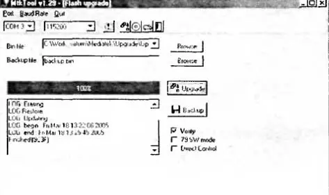

   Запускаем программу MTKTool (рис. 5), выбираем в настройках программы СОМ-порт и включаем DVD-проигрыватель. Нажимаем кнопку "Backup" в окне программы. Вначале программа определяет тип микросхемы Flash-памяти, затем файл с именем Backup.bin сохраняется в той же папке, в которой находится сама программа. Когда на индикаторе загрузки будет 100%, это значит, что процесс считывания информации из Flash-памяти успешно завершен.

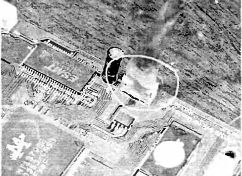

Рис. 4 Фрагмент платы декодера на чипе MT13x9 (вид со стороны пайки)

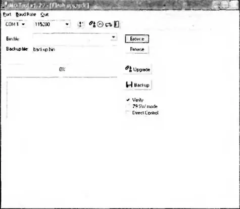

   Подключаем разъем DATA-кабеля к выключенному неисправному DVD-проигрывателю, нажимаем кнопку "Browse" (рис. 6) и указываем в окне программы путь к нашему эталонному файлу backup.bin. Включаем аппарат, нажимаем в окне программы кнопку "Upgrade". Первое, что должно произойти - программа должна определить тип микросхемы Flash-памяти. После этого идет процесс ее записи. Индикатор загрузки заполняется синей полоской до 100%. Выключаем DVD-проигрыватель, отсоединяем разъем DATA-кабеля от платы и снова включаем. Процесс обновления завершен (рис. 6).
Рис. 5 Интерфейс программы MCTool

Рис. 6 Процесс обновления закончен (на индикаторе 100%)
