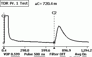

   Для начала глянем как выглядит с точки зрения ADSL модема идеальная линия.
    Витая пара. 5Cat. 720м. (собрано на скрутках из кусочков)
Сопротивление шлейфа 160 Ом. (24AWG)
Средний уровень шума в диапазоне 4кГц-2000кГц:
RMS noise -65 dBm (или меньше)
Емкость шлейфа 0,040 мкФ
Проверка расстояния
Рис.1. Проверка расстояния
