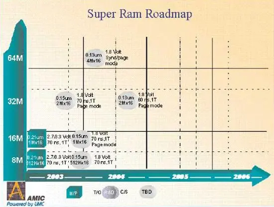

   Сказать, что у подобного решения есть будущее - это ничего не сказать. Сейчас компания AMIC Technology достигла рубежа 32 Мбит, но не намерена на этом останавливаться. Уже в начале 2004 года, используя технологию 0,13 мкм, планируется начать серийное производство микросхем серии SuperRAM емкостью 64 Мбит. Время доступа также будет существенно уменьшено, а питание 2,0 В для микросхем памяти является одной из передовых возможностей. По своим возможностям и по стоимости такие продукты могут создать конкуренцию уже имеющимся модулям памяти, таким как SIMM, DIMM, SDRAM и даже DDR, что является немаловажным при проектировании систем нового поколения.
