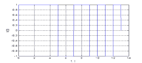

   Для техники цифровой передачи наилучшим образом подходят ФМ сигналы, так как наиболее просто формируются (например, регистрами сдвига с обратными связями). ФМ сигнал представляет собой последовательность радиоимпульсов, начальные фазы которых меняются по определенному закону. Как правило фаза меняется на 0, π рад. Закон изменения фаз представляется импульсной последовательностью со средним значением равным нулю и амплитудой ±1.
   Пример ФМ ШПС длиной N=13:
ФМ ШПС N=13

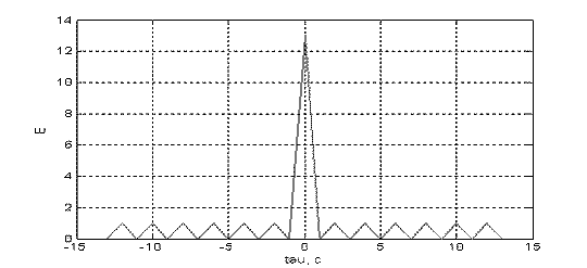

   Его АКФ, т.е. сигнал на выходе корреляционного приемника:
АКФ ШПС N=13
   Как видим, АКФ идеальна - взаимная энергия сигнала и его сдвинутой копии не превышает 1 Дж, в то время как энергия сигнала равна 13 Дж. Это значит, что сигнал на выходе корреляционного приемника будет больше по амплитуде, чем сигнал на его входе в 13 раз. Этот эффект называется усилением обработки. Заметим, что энергия сигнала не изменяется - она накапливается и по окончании действия сигнала наблюдается всплеск сигнала длительностью всего 1 с. Малость времени корреляции полезного сигнала определяет еще одно, в некоторых случаях крайне важное, если не самое важное, свойство ШПС - инвариантность к явлению многолучевости в канале связи. Многолучевость возникает тогда, когда в точку приема приходит не только один, прямой, луч, а еще несколько отраженных от различных предметов и подстилающей поверхности Земли, что приводит к сильным колебаниям амплитуды принимаемого сигнала и, как правило, полностью нарушает работу системы. Колебания уровня мощности сигнала при этом могут достигать 30…40 дБ и ни одна даже самая совершенная система автоматической регулировки усиления, не сможет полностью нивелировать столь негативный эффект. Многолучевость - бич подвижных систем связи, сколько бы проблем отпало, если бы не наличие столь серьезного ограничения.

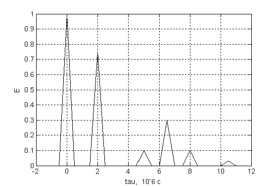

   ШПС позволяют посмотреть на эту проблему в другой плоскости, а точнее полностью исключить ее из списка проблем. Т.к. на вход коррелятора (согласованного фильтра) поступает основной и несколько задержанных во времени идентичных сигналов, то на его выходе образуется несколько пиков мощности - по одному от каждого сигнала и в принципе уже на этом этапе влияние отраженных сигналов можно исключить, заперев канал приема на некоторое время после того, как на выход прошел первый импульс.
Многомодовость
   Однако есть одно условие: задержка отраженных сигналов должна быть большей, чем время корреляции. В примере время корреляции - 1 мкс и пики АКФ хорошо различимы и разделимы.
   Разработчики стандарта CDMA - инженеры фирмы Qualcomm - пошли еще дальше: они ввели в приемник ШПС раздельную обработку нескольких лучей. В этом случае в каждом канале приема на базовой станции используется 4 параллельно работающих коррелятора, а на подвижной - 3 коррелятора. Это позволяет снизить требования к уровню сигнала в точке приема, кроме того появляется возможность осуществлять мягкий режим "эстафетной передачи" при переходе из соты в соту.

   Полоса частот ФМ сигнала определяется по формуле:
где τ0 - длительность элементарного временного интервала ШПС.
   В примере τ0=1 с, а Т=13 с, значит база этого сигнала B=FT=13 и равна количеству элементарных составляющих ШПС. Отметим, что это утверждение относится ко всем видам ШПС, тогда упрощается расчет базы сигнала.

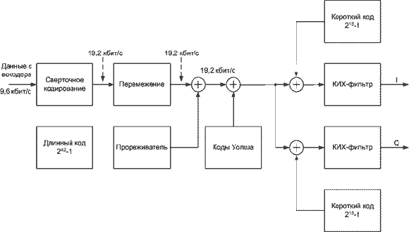

   В системе CDMA для преобразования аналогового речевого сигнала в цифровой используется вокодер (Voice Coder - кодер голоса) с переменной скоростью кодирования, в основу работы которого положен алгоритм с линейным предсказанием кода - CELP (Code Excited Linear Predictive). Этот алгоритм лучше учитывает особенности человеческой речи, чем другие. Вокодер перекодирует цифровой поток, имеющий скорость 64 кбит/с (8000 отсчетов речевого сигнала в секунду, умноженные на восьмибитный код каждого отсчета), в поток со скоростью 8,55 кбит/с или 13 кбит/с. В ходе этого преобразования информационный поток делится на кадры, и содержащие паузы интервалы удаляются. Результирующий поток имеет скорость 1…8 кбит/с. Вокодер приемной стороны объединяет кадры в единый поток и делает обратное преобразование. Другой важной особенностью вокодера с переменной скоростью кодирования является использование адаптивного порога для определения требуемой скорости кодирования данных. Уровень порога изменяется в соответствии с фоновым шумом. Результатом этого является подавление фона и улучшение качества речи даже в шумной обстановке. Вокодер позволяет подмешивать в речевой канал вторичный трафик, т. е. служебную информацию. Качество речи в системе CDMA, использующей вокодер QCELP со скоростью кодирования 13 кбит/с, очень близко к качеству речи в проводном канале.

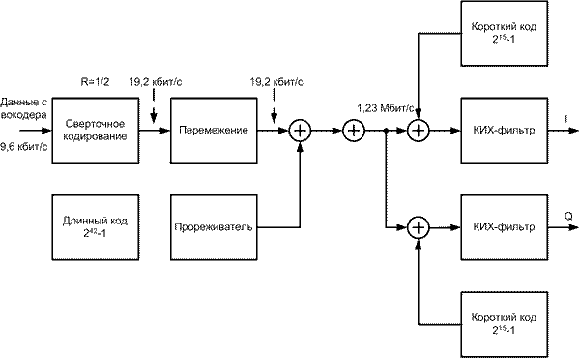

Схема кодирования в прямом канале (от базовой станции к абоненту).
   Базовая скорость передачи данных в канале составляет 9,6 кбит/с, что достигается добавлением дополнительных корректирующих двоичных символов к цифровому потоку вокодера 8,55 кбит/с.
Прямой канал
   Для реализации на приемной стороне прямой коррекции ошибок (без повторной передачи сообщения) в канале используется избыточное кодирование. Для этого базовый цифровой поток разбивается на пакеты длительностью по 20 мс и подается на сверточный кодер с половинной скоростью. На его выходе число битов удваивается. Затем данные перемежаются, т. е. перемешиваются во временном интервале 20 мс. Это делается для того, чтобы равномерно распределить в потоке данных (после обратного перемежения) потерянные во время передачи биты. Известно, что ошибочно принятые символы обычно формируют группы. В то же время, схема прямой коррекции ошибок работает наилучшим образом, когда ошибки распределены равномерно во времени. Это происходит после осуществления на приемной стороне процедуры, обратной перемежению при передаче. После перемежения цифровой поток преобразуется с помощью длинного кода и логической операции "исключающее ИЛИ" (сложение по модулю два). По определению, длинными кодами (кодами максимальной длины - М-последовательностями) являются коды, которые могут быть получены с помощью регистра сдвига или элемента задержки заданной длины. Максимальная длина двоичной последовательности, которая может быть получена с помощью генератора, построенного на основе регистра сдвига, равна 2n-1 двоичных символов, где n - число разрядов регистра сдвига. В аппаратуре стандарта CDMA длинный код формируется в результате нескольких последовательных логических операций с псевдослучайной двоичной последовательностью, генерируемой в 42-разрядном регистре сдвига, и двоичной 32-битовой маской, которая определяется индивидуально для каждого абонента. Такой регистр сдвига применяется во всех базовых станциях этого стандарта для обеспечения режима синхронизации всей сети. Длина М-последовательности при этом составляет 4 398 046 511 103 бит и если ее элементы формируются с тактовой частотой, например, 450 МГц, то период повторения будет составлять 9773,44 с= 2 ч 43 мин. Это значит, что если даже удастся засинхронизировать приемник в случае несанкционированного перехвата, то чтобы определить структуру сигнала-носителя необходимо вести наблюдение в течение почти 3-х часов, а с применением индивидуальной 32-битовой маски "подслушивание" практически исключено. Так как информационный поток имеет скорость 19,2 Кбит/с, то в прямом канале используется только каждый 64-й символ длинного кода. Следующий этап преобразования сообщения - кодирование с помощью кодов Уолша. Любая строка матрицы Уолша ортогональна другой строке. Матрица Уолша размером 2 имеет вид:

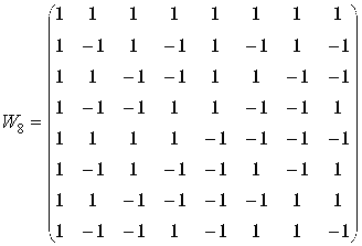

Матрицы больших размеров образуются следующим образом:
т.е., например,
Можно показать, что строки матрицы Уолша ортогональны. Ортогональность строк x и y длиной N определяется следующим условием:
   По сути в этом случае вычисляется значение ВКФ двух различных строк при временном сдвиге равном нулю.
   Один ряд матрицы Уолша ставится в соответствие каналу связи между абонентом и базовой станцией. Если на входе кодера "0", то посылается соответствующий ряд матрицы (код Уолша), если "1" - посылается последовательность, сформированная путем логического отрицания соответствующего ряда матрицы (кода Уолша). При точном совпадении начала пришедшей последовательноcти и имеющейся (строка матрицы W64) наблюдаются пики корреляционной функции положительной и отрицательной полярностей - в зависимости от передаваемого бита. В случае обработки "чужого" сигнала на выходе в момент окончания сигнала не будет ничего, т.е. происходит разделение каналов при приеме абонентской станцией. Кодирование по Уолшу повышает скорость информационного потока с 19,2 Кбит/с до 1,2288 Мбит/с. Соответственно расширяется и спектр сигнала. На заключительном этапе двоичный поток разделяется между синфазным и квадратурным каналами (I- и Q-каналами) для последующей передачи с использованием квадратурной фазовой манипуляции (QPSK). До подачи на смесители цифровой поток в каждом из каналов преобразуется с помощью короткого кода и операции сложения по модулю два.
   Короткий код представляет собой псевдослучайную двоичную последовательность длиной 32768 двоичных символов, генерируемую со скоростью 1,3288 Мбит/с. Эта последовательность является общей для всех базовых и подвижных станций в сети. Короткий код формируется в 15-разрядном регистре сдвига с линейной обратной связью. Результирующий двоичный поток в каждом канале проходит через цифровой фильтр с конечной импульсной характеристикой (КИХ-фильтр), что позволяет ограничить полосу излучаемого сигнала. Частота среза фильтра составляет около 615 кГц. Полученные аналоговые сигналы поступают на соответствующие входы I/Q-модулятора. Ряд информационных сигналов образуется путем слияния I- и Q-каналов.
   Поскольку все пользователи получают объединенный сигнал, то для выделения информации необходимо передавать опорный сигнал по каналу, получившему название пилотного. В пилотном канале передается нулевой информационный сигнал, код Уолша для этого канала формируется из нулевого ряда матрицы Уолша (все единицы). Другими словами, в пилотном канале передается только короткий код. Обычно на нем излучается около 20% общей мощности. Опорный сигнал необходим для последующей фазовой демодуляции. Короткий код позволяет многократно использовать в каждой ячейке один и тот же набор кодов Уолша. Каждая базовая станция имеет свой временной сдвиг при формировании кода и поэтому может быть однозначно определена в сети. Основано это на уже описанном свойстве псевдослучайных двоичных последовательностей: значение АКФ близко к нулю для всех временных смещений более одной длины бита.

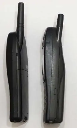

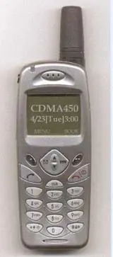

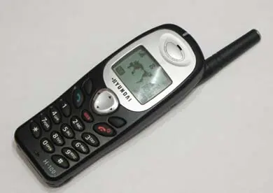

   Сложилось неверное убеждение, что мобильных телефонов стандарта CDMA 2000, работающих на частоте 450Мгц очень мало, однако это не так. Сейчас компания Белсел предлагает всем Hyundai Curitel H-100/150, который имеет размеры 125х47,3х18 мм и вес 118,6 г со стандартной батареей, что вполне сопоставимо даже с современными телефонами GSM, не говоря уже о терминалах двухгодичной давности.
Hyundai H-100
Hyandai H-100 и Nokia 5110
H-100 и Nokia5110

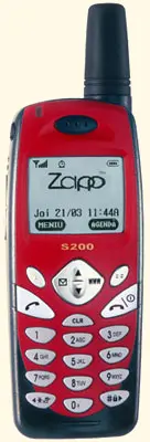

Так, например, корейский производитель Synertek уже сейчас предлагает модель S200 и S200+, а во втором квартале 2003 года выйдет сразу 5 новинок этой компании, включая модные раскладущки с двумя цветными дисплеями, полифонией и встроенной цифровой камерой.
Synertek S200
synertek_s200

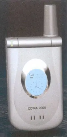

Synertek S500
s500
