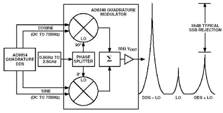

Квадратурный модулятор AD8346 обеспечивает весьма высокие характеристики SSB-сигнала, позволяя переносить спектр модулирующего сигнала непосредственно на частоту несущей, которая может составлять от 800 до 2500 МГц, с типичным значением коэффициента подавления нежелательной полосы и несущей 36 dB. Модулирующий сигнал может быть частотно-манипулированным или стационарным, а также немодулированным или широкополосным в пределах допустимой полосы спектра. На рис. 1 показана структурная схема устройства на ИС AD9854 и AD8346 для преобразования вверх квадратурного сигнала, синтезированного с помощью DDS, и получения сигнала SSB.
Рис. 1. Преобразование вверх квадратурного DDS сигнала в сигнал с одной боковой полосой (SSB)
При преобразовании квадратурного сигнала на два смесителя в ИС AD8346 подаются синусоидальный и косинусоидальный сигналы несущей частоты, которые образуются внутренним фазовращателем из внешнего сигнала несущей частоты (проектировщик должен предусмотреть внешний генератор).
На эти же смесители подаются синусоидальная и косинусоидальная составляющие модулирующего сигнала (отфильтрованный сигнал с выхода синтезатора DDS) и они одинаковым образом преобразуются на фиксированную несущую частоту. Два выходных сигнала смесителей суммируются внутри ИС AD8346 таким образом, что составляющие с одинаковой фазой складываются, тогда как квадратурные компоненты вычитаются друг из друга и подавляются. Итоговый результат (без дополнительной фильтрации) представляет собой однополосный, с подавленной несущей, сигнал напряжения величиной -10 dBm на нагрузке 50 Ом, с частотой равной сумме или разности частот генератора несущей и модулирующего сигнала, плюс остаточный сигнал подавленных несущей и ненужной боковой полосы.

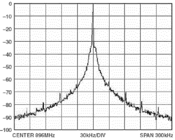

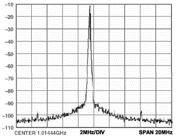

Фазовый шум на выходе системы ФАПЧ — это характерное и без труда обнаруживаемое явление; этот шум увеличивается пропорционально коэффициенту умножения ФАПЧ (выраженному в dB, 20•log fOUT/fIN). Например, если частота DDS-сигнала умножается на 100 для получения сигнала с частотой 1 ГГц с помощью ФАПЧ, фазовый шум на выходе в пределах полосы частот системы ФАПЧ будет приблизительно на 40 dB превышать значение фазового шума в исходном сигнале. Кроме того, паразитные пики (гармоники, "spurs") в пределах полосы частот системы ФАПЧ возрастут на ту же величину. Это может привести к неприемлемому уровню паразитных пиков, которые будут на 40 dB больше по величине, чем в исходном DDS-сигнале.
Рис. 3. DDS cигнал частотой 14 МГц
Рис. 4. Сигнал на выходе ФАПЧ (896 МГц)
Рис. 5. Модулированный DDS cигнал частотой 14 МГц на входе ФАПЧ

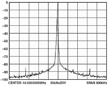

Графики спектров наглядно показывают, как ухудшается фазовый шум DDS-сигнала после умножения его частоты на N = 64 схемой ФАПЧ, приведенной на рис. 2. На рис. 3 показан спектр DDS-сигнала с частотой 14 МГц на входе ФАПЧ, а на рис. 4 показан спектр сигнала с частотой 896 МГц на выходе системы ФАПЧ. Широкая шумовая "кайма" — это и есть проявление увеличившегося фазового шума.

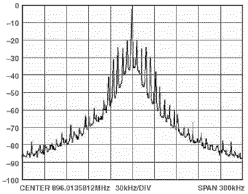

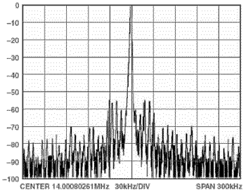

Чтобы проиллюстрировать влияние ФАПЧ на величину паразитных пиков, DDS-сигнал был промодулирован для получения множества низкоуровневых спектральных пиков вблизи основной частоты. На рис. 5 показан модулированный DDS-сигнал, который подавался на вход ФАПЧ, а на рис. 6 видно, что пики, которые находились в пределах 30-килогерцевой полосы ФАПЧ, возросли. Обратите внимание, что амплитуда пиков, находящихся на расстоянии более 60 кГц от несущей, не изменилась. Фазовый шум и другие параметры системы не менялись.
Рис.6. Сигнал на выходе ФАПЧ (896 МГц)

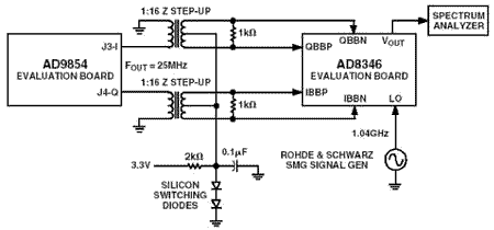

В лаборатории был изготовлен макет квадратурного преобразователя сигнала SSB с использованием оценочных плат для ИС AD9854 и AD8346. Требовалась некоторая модификация оценочной платы AD8346 для работы с отфильтрованными квадратурными однополярными сигналами, которые имеются на выходе оценочной платы AD9854. Уровни выходного напряжения также необходимо было повысить в соответствии с требованиями ко входным сигналам ИС AD8346. Схема макета со всеми дополнениями показана на рис. 8.
Рис. 8. Соединение и модификация оценочных плат Analog Devices для макетирования схемы
Модификации были произведены следующие:
1. Добавлены два повышающих трансформатора импеданса 1:16 с отводами от центра вторичной обмотки (T16-6T) для преобразования однополярных квадратурных сигналов в дифференциальные и для повышения выходного напряжения в 4 раза. Использование центрального отвода вторичной обмотки дает возможность обеспечить постоянное смещение величиной 1.2 В для добавления к дифференциальному сигналу в соответствии с требованиями ко входным сигналам ИС AD8346.
2. Добавлены два согласующих резистора на выходе каждого трансформатора.
3. Добавлен источник постоянного смещения величиной 1.2 В, состоящий из двух кремниевых диодов, подключенных в прямом направлении к источнику напряжеия 3.3 В через токоограничительный резистор сопротивлением 2000 Ом. Это смещение подано на центральные выводы вторичных обмоток трансформаторов каналов I и Q.
Тестирование данной конструкции подтверждает ожидаемые параметры, приведенные в техническом описании (datasheet) на ИС AD8346, если квадратурные входные сигналы от ИС AD9854 соответствующим образом скорректированы для компенсации фазовой погрешности квадратурных сигналов и дисбаланса амплитуд сигналов I и Q. См. рис. 9 и 10.
Погрешности фаз квадратурных сигналов I и Q вносятся после выхода сигналов из ИС AD9854 — за счет фильтров, неодинаковой длины кабелей и дорожек печатной платы, различиях в параметрах трансформаторов и т.д. Разницу фаз квадратурных сигналов невозможно скорректировать за счет программирования ИС AD9854. Соотношение ее выходных сигналов строго квадратурное и оно неизменно. Фазовые соотношения можно скорректировать путем изменения длин кабелей, соединяющих оценочные платы AD9854 и AD8346. Неравенство амплитуд можно скорректировать с помощью независимых 12-разрядных цифровых умножителей ИС AD9854 в канале синуса и косинуса (I и Q).

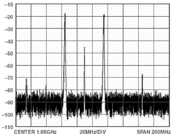

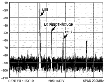

На рис. 9 показан 200-мегагерцовый сегмент спектра выходного сигнала ИС AD8346 с центральной частотой 1.05 ГГц. Верхняя (USB) и нижняя (LSB) боковые полосы сигнала DDS отстоят на 25 МГц по разные стороны от несущей (LO), находящейся на частоте 1.04 ГГц. Между подавленной верхней боковой полосой (USB) и неподавленной нижней боковой полосой (LSB) разница амплитуды составляет 40 dB. Разница в 40 dB соответствует разнице в мощности сигналов в 10000 раз. Такая степень подавления верхней боковой полосы обеспечивается при погрешности фаз входных сигналов порядка 1°.
Рис. 9. Спектр выходного сигнала модулятора AD8346
Если более внимательно взглянуть (рис. 10) на спектр сигнала нижней боковой полосы (LSB) на частоте 1.015 ГГц, то видно, что сохраняется превосходное качество сигнала. Оно просто великолепно по сравнению с сигналом на выходе умножителя частоты с ФАПЧ на рис. 4. Как говорилось выше, синусоидальный и косинусоидальный сигналы с выхода DDS, поданные на вход модулятора, можно поменять местами, если необходимо выбрать противоположную боковую полосу выходного сигнала.
Рис. 10. Спектр нижней боковой полосы в увеличенном масштабе
Сигнал несущей частоты, попадающий на выход модулятора за счет прямого прохождения, амплитудой —36 dB, несколько превышает по величине сигнал подавленной боковой полосы в данной конструкции. Уровень проходящего на выход сигнала несущей частоты не зависит ни от амплитуды, ни от фазы входных DDS сигналов I и Q. Чтобы уменьшить относительную амплитуду несущей на выходе, амплитуда сигналов I и Q на входе должна быть максимальной (1 В от пика до пика) на каждом дифференциальном входном контакте.

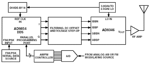

Хотя ИС AD9854 была специально разработана для получения соответствующих выходных сигналов без необходимости применения нескольких синтезаторов DDS для получения этих сигналов, микросхема AD9854 — не единственный возможный вариант комбинации DDS и квадратурного модулятора. Для получения пары квадратурных сигналов могут быть использованы и другие ИС прямого цифрового синтеза (DDS), например, AD9850, AD9851, а также ИС серии AD983x.
Если синхронизировать две ИС цифрового синтеза (DDS), то это дает возможность получения квадратурных сигналов при надлежащей настройке внутренних схем установки фазы. Для получения полного списка и информации об интегральных микросхемах DDS и цифровых модуляторах, а также для доступа к руководствам по применению и техническим описаниям ИС, обращайтесь в Информационный Центр DDS на сайте www.analog.com/dds. Кроме того, считаем важным напомнить, что возможность независимого программирования амплитуд сигналов I и Q в ИС AD9854 сильно упрощает подстройку выходных сигналов. Ожидается, что относительная простота и экономичность квадратурного получения SSB DDS сигнала с частотой более 2 ГГц должна поддерживать интерес разработчиков к применению этой технологии в своих проектах. Она позволяет сохраняет все желательные свойства DDS сигнала в сантиметровом диапазоне и в то же время значительно подавляет сигнал ненужной боковой полосы в сравнении с обычным двухполосным (DSB) преобразованием частоты с помощью перемножителя.
Рис. 11. Структурная схема, показывающая соединение компонентов системы, необходимых для получения радиочастотных модулированных AM, FM, FSK, PSK сигналов в диапазоне от 800 до 2500 МГц
