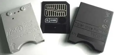

Внешний вид диктофона с флэш картой
Рис. 1. Внешний вид диктофона с флэш картой

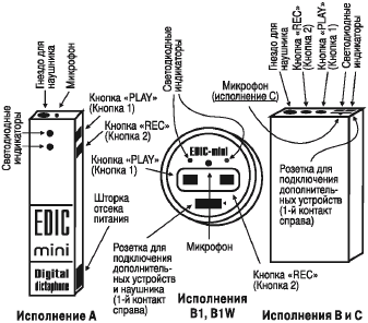

Внешний вид диктофонов исполнений А, В, В1, В1W и С
Рис. 2. Внешний вид диктофонов исполнений А, В, В1, В1W и С

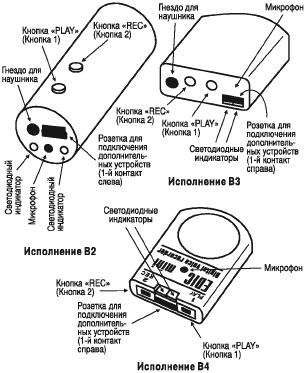

Внешний вид диктофонов исполнений В2, ВЗ, В4
Рис. 4. Внешний вид диктофонов исполнений В2, ВЗ, В4

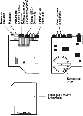

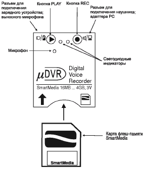

Внешний вид диктофонов исполнения SM-PCB
Рис. 6. Внешний вид диктофонов исполнения SM-PCB

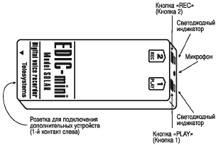

Внешний вид диктофонов исполнения Solar
Рис. 7. Внешний вид диктофонов исполнения Solar

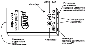

Внешний вид диктофонов исполнения А1
Рис. 10. Внешний вид диктофонов исполнения А1
Внешний вид диктофонов исполнения А4
Рис. 11. Внешний вид диктофонов исполнения А4

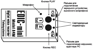

Внешний вид диктофонов исполнения А4М
Рис. 12. Внешний вид диктофонов исполнения А4М
