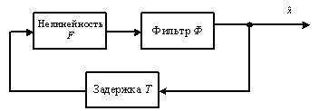

    В [5] предлагается формировать ШХС в системах, в которых одновременно присутствует как диссипативная, так и реактивная нелинейность, а также задержка в петле ОС (рис.1).
Структурная схема кольцевой автоколебательной схемы с запаздыванием
Рис.1. Структурная схема кольцевой автоколебательной схемы с запаздыванием
    Механизм колебаний, сопровождающийся стохастизацией, описывается следующим комплексным интегральным уравнением
    (1)
где – комплексный сигнал;
– импульсная характеристика фильтра;
– амплитудно-фазовая нелинейность.
    Приведенная схема является типовой для формирователей хаос-процессов. Фильтр и элемент задержки необязательные компоненты хаос-генератора, однако они всегда неявно присутствуют в реальном устройстве (паразитные реактивности в роли ФНЧ, и отличная от нуля длина проводников). Для формирователя хаос-процесса обязательным является наличие нелинейной ОС, в противном случае на выходе будут наблюдаться регулярные, отличные от шумовых, колебания. Однако для повышения стабильности работы системы передачи информации (СПИ) и с целью применения современной цифровой элементной базы при разработке практической системы нам необходимо иметь не непрерывнозначный, а квантованный сигнал (в частности бинарный) с изменением своих мгновенных значений в строго определенные моменты времени, задаваемые генератором тактовых импульсов (ГТИ). Об этом будет сказано в последней статье при применении подобного генератора в конкретном устройстве, а также затронем особенности хаос-сигналов подобным образом.

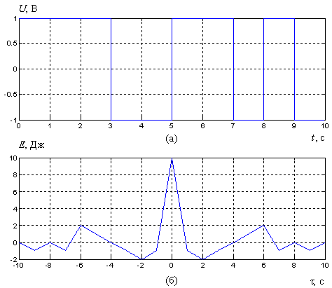

    Вначале определим типовые характеристики ШХС, преобразованных к бинарным путем клиппирования непрерывного хаоса. В этом случае реализация хаос-сигнала определяется моментами пересечения процессом нуля. Это наихудший случай, т.к. при клиппировании теряется существенная часть информации, заложенной в реализации. Графики реализаций (N = 10 и 100) бинарного ШХС и их АКФ длиной равной 10, 100 и 1000 приведены на рис. 2, 3, 4. Начальное состояние формирователя – 1, количество элементов задержки – 1.
Реализация случайно-подобной бинарной хаотической последовательности длиной N = 10 (а) и ее АКФ (б)
Рис.2. Реализация случайно-подобной бинарной хаотической последовательности длиной N = 10 (а) и ее АКФ (б)
    Минимальное значение АКФ rmin = - 2 Дж наблюдается при сдвиге τ = 2 c, максимальное – rmax = 2 Дж при сдвиге τ = 6 c. Энергия последовательности – 10 Дж. Пик-фактор . Как видно пик-фактор для этой длины даже ниже, чем у последовательностей максимальной длины приблизительно такого же размера (7, 15, …) и соизмерим разве что с кодами Баркера.

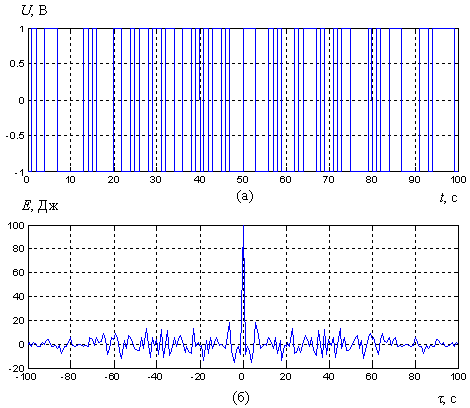

Реализация случайно-подобной бинарной хаотической последовательности длиной N = 100 (а) и ее АКФ (б)
Рис.3. Реализация случайно-подобной бинарной хаотической последовательности длиной N = 100 (а) и ее АКФ (б)
    Минимальное значение АКФ rmin = - 16 Дж наблюдается при сдвиге τ = 4 c, максимальное – rmax = 18 Дж при сдвиге τ = 6 c. Энергия последовательности – 10 Дж. Пик-фактор. В этом случае пик-фактор такой же, как и у последовательностей максимальной длины.

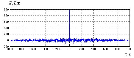

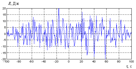

АКФ случайно-подобной бинарной хаотической последовательности длиной N = 1000
Рис.4. АКФ случайно-подобной бинарной хаотической последовательности длиной N = 1000
    |r|max = 74 Дж и пик-фактор α = 2,34. Как показывают исследования, дальнейшего увеличения α с увеличением длины кодовой последовательности не происходит. Эта величина колеблется в пределах 1…3.

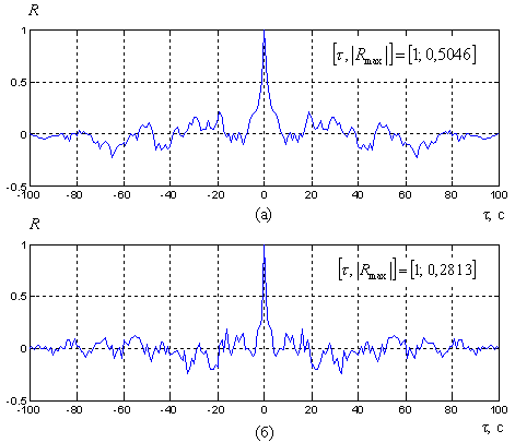

Нормированная АКФ бинарных ШХС с N = 100 без прореживания (а) и при прореживании “один из двух” (б)
Рис. 5. Нормированная АКФ бинарных ШХС с N = 100 без прореживания (а) и при прореживании “один из двух” (б)

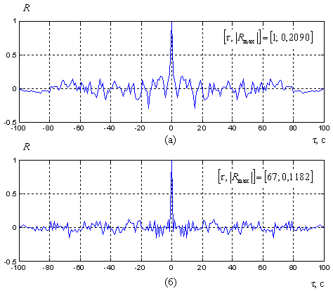

    Уже при выборке каждого второго отсчета заметно уменьшение энергии корреляции, особенно при малых временных сдвигах.
Нормированная АКФ бинарных ШХС с N = 100 при прореживании “один из трех” (а) и “один из восьми” (б)
Рис.6. Нормированная АКФ бинарных ШХС с N = 100 при прореживании “один из трех” (а) и “один из восьми” (б)
    Из рис.6 (б) видно, что уже при прореживании 1/8 АКФ приближается к предельной (пик-фактор α = 1,182).

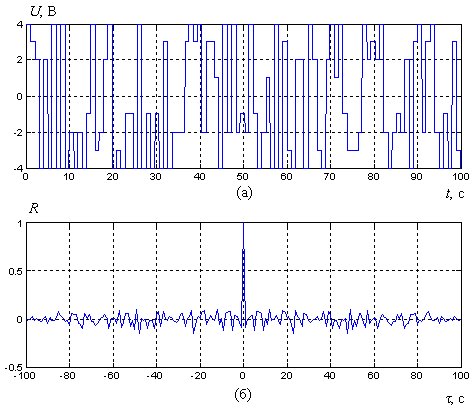

    Очевидно, что АКФ и ВКФ многоуровневых хаотических последовательностей должны быть по крайней мере не хуже (рис.8, 9).
Реализация 8-уровневой хаотической последовательности (а) и ее нормированная АКФ (б)
Рис.8. Реализация 8-уровневой хаотической последовательности (а) и ее нормированная АКФ (б)
    Пик-фактор для последовательности (рис.8 (а)) α = 1,1.

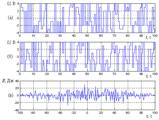

ШХС x1 (а), ШХС x2 (б), ВКФ 8-уровневых ШХС x1 и x2 (в)
Рис.9. ШХС x1 (а), ШХС x2 (б), ВКФ 8-уровневых ШХС x1 и x2 (в)
    Как видно из приведенных зависимостей, при энергии сигнала x1 Ex1 = 901,7 Дж и энергии сигнала x2 Ex2 = 877,03 Дж величина ненормированной ВКФ не превышает 35 Дж. Это значит, что как АКФ, так и ВКФ многоуровневых последовательностей значительно лучше бинарных; пик-фактор АКФ многоуровневых ШХС приблизительно равен пик-фактору АКФ М-последовательностей, а взаимная энергия значительно меньше той же величины для ПСП.

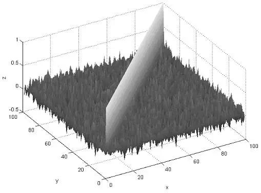

Графическое представление матрицы корреляционных коэффициентов ансамбля ШХС
Рис.10. Графическое представление матрицы корреляционных коэффициентов ансамбля ШХС
    На рис. 10 изображена трехмерная фигура показывающая значения коэффициентов корреляции для многоуровневых ШХС [5]. Исследование проведено для ста ШХС длительностью 100 элементов в случае изменения начального состояния от 1 до 10,9 В шагом 0,1. Как следует из табличного представления матрицы корреляционных элементов максимальное значение коэффициента корреляции различных сигналов составляет 0,3052. Это значит, что статистические связи между различными реализациями хаос-процесса незначительны. При этом обратим внимание на простоту формирования ансамбля последовательностей: уменьшая шаг изменения начальных условий, можно значительно увеличить количество формируемых последовательностей, причем согласно проведенному моделированию корреляционные свойства сигналов не ухудшаются.

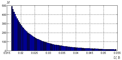

    Определим одномерную плотность распределения формируемых ШХС, произведя статистическое усреднение сигналов по времени. Исследование будем проводить для непрерывнозначных ШХС длиной N = 10000, предварительно сделав следующее замечание. Для быстрого спада статистических связей более важную роль играют задержка в цепи ОС либо ее фазовая нелинейность, а вот амплитудная нелинейность, т.е. вид нелинейной функции в цепи ОС, напрямую влияет на распределение мгновенных значений ШХС на выходе генератора. Например, цепь ОС описывается уравнением
,     (2)
где xk – следующее значение ШХС;
xk-N – задержанный на N тактов отсчет;
a – константа, определяющая возможность генерации незатухающих колебаний; тогда плотность распределения (гистограмма реализации ШХС) будет выглядеть следующим образом (a=1).
Гистограмма процесса при a = 1
Рис.11. Гистограмма процесса при a = 1
    Процесс является сходящимся в точку, при которой динамическая система находит решение уравнения sin(x) = x. Это значит, что процесс стремится к нулю и стохастизация не наступает.

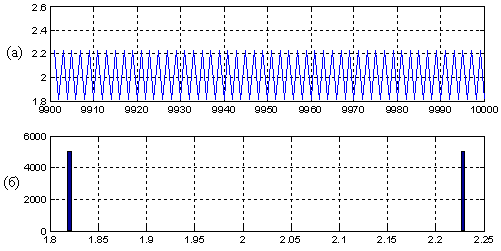

    При a = 2,3 наблюдается устойчивое колебание между двумя точками (рис.12 (а), показаны последние 100 точек) и гистограмма имеет вид δ-функций (рис.12 (б)).
a = 2,3. Сигнал в установившемся режиме (а) и его гистограмма (б)

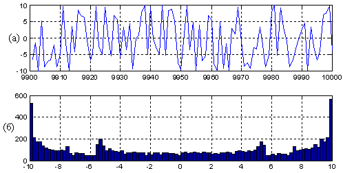

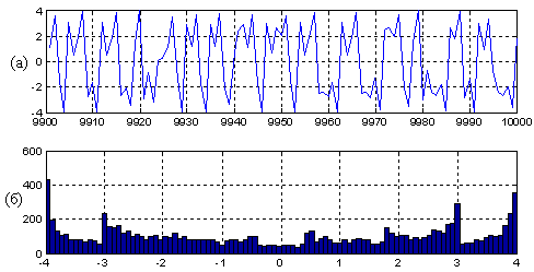

    На рис. 13 приведен процесс и его гистограмма при a = 4.
a = 4. Сигнал в установившемся режиме (а) и его гистограмма (б)
Рис.13. a = 4. Сигнал в установившемся режиме (а) и его гистограмма (б)
    При a = 4 колебания в системе уже имеют непериодический характер, однако в пределах небольших интервалов времени процесс достаточно предсказуем.

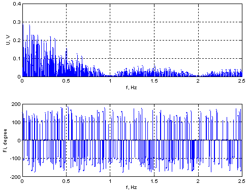

4. Исследование спектральных свойств ШХС

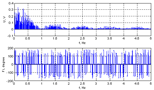

    Для систем связи с расширением спектра информационного сигнала очень важно, чтобы спектральная плотность формируемого широкополосного сигнала была как можно более равномерна. Только в этом случае эффективно используется частотный ресурс и повышается скрытность СПИ.
    На рис. 15, 16, 17 изображены амплитудные и фазовые спектры последовательностей рис. 2 (а), 3 (а) и сигнала, корреляционная функция которого изображена на рис. 4 соответственно.
Спектр бинарного ШХС длительностью N = 10
Рис.15. Спектр бинарного ШХС длительностью N = 10
    При расчете спектра условно приняты такие же единицы измерения, как и при расчете АКФ: напряжение – вольты; время – секунды. Длительность элементарного импульса ШХС τ0 = 1 c.
Спектр бинарного ШХС длительностью N = 100
Рис.16. Спектр бинарного ШХС длительностью N = 100

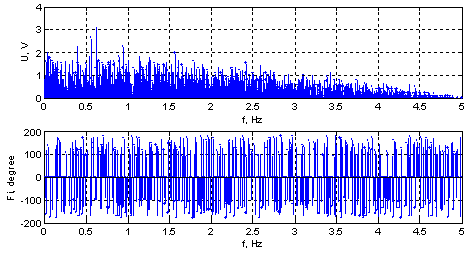

Спектр бинарного ШХС длительностью N = 1000
Рис.17. Спектр бинарного ШХС длительностью N = 1000

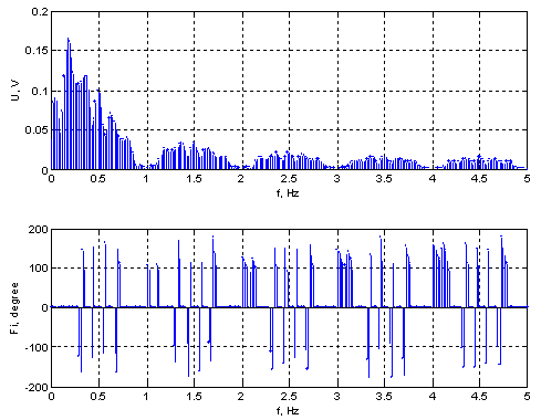

    Как видим и амплитудный и фазовый спектры крайне изрезаны и непредсказуемы (особенно при больших N). Единственный минус – это четко выраженные минимумы амплитудного спектра, вызванные дискретностью смены значений ШХС. При переходе к непрерывному хаосу этот недостаток исчезает (рис. 8) и амплитудный спектр практически равномерен в широкой полосе частот.
