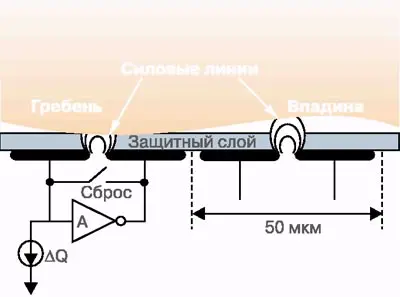

   Ячейка датчика содержит обе пластины конденсатора, соединенные в активную емкостную схему обратного питания через инвертор (инвертирующий усилитель), который играет роль накопителя заряда: одна пластина связана с входом инвертора, а другая - с выходом (см. рис. 1). Функция накопителя заключается в преобразовании емкости обратного питания в напряжение на выходе, которое можно оцифровывать.
Активное емкостное сканирование
Рис. 1. Активное емкостное сканирование
   Активный датчик, так же как и пассивный, работает в два этапа. На первом этапе ключом "Сброс" замыкаются вход и выход инвертора, сбрасывая схему в начальное состояние. Во второй стадии на пластину конденсатора, связанную с входом накопителя, подается калиброванный заряд, создавая между пластинами электромагнитное поле. Кожа пальца взаимодействует с полем, изменяя действующую емкость. В зависимости от наличия гребня или впадины отпечатка емкость конденсатора соответственно уменьшается или увеличивается. Значение этой результирующей емкости оцифровывается.
   Поскольку каждая из ячеек датчика имеет собственный накопитель заряда, пикселы "картинки" адресуются методом произвольного доступа. Это позволяет использовать дополнительные функции обработки образа отпечатка (например, просмотр только выделенной области или предварительный просмотр - более быстрый, но с меньшим разрешением).
   Активная технология сканирования обеспечивает намного более высокую устойчивость к внешним воздействиям, имеет более высокое отношение сигнал-шум, и поэтому датчики способны воспринимать более широкий диапазон параметров отпечатка вне зависимости от состояния пальца.

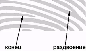

   При опознании по деталям из образа извлекаются только специфические места, где найдена особенность (деталь). Обычно это либо окончание гребня, либо его раздвоение (см. рис. 2). Содержание шаблона в этом случае составляют относительные координаты и сведения об ориентации детали. Распознающий алгоритм отыскивает и сравнивает между собой соответствующие детали. Ни поворот отпечатка пальца, ни его параллельный перенос (сдвиг) не влияют на функционирование системы, поскольку алгоритм работает с относительными величинами. Размер шаблона в этом случае уменьшается примерно до 300 байт. Обработка такого небольшого количества данных возможна даже в системах с невысокой скоростью процессора и ограниченной памятью.

Детали отпечатка
Рис. 2. Детали отпечатка
