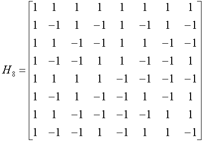

   Начальной матрицей в этом рекуррентном вычислении выступает матрица размером 1Х1: H1 = [1]. Таким образом, матрица Адамара размером 2Х2.
   По аналогии матрица 8Х8 выглядит так:
Можно убедиться, что если попарно перемножить элементы двух различных строк матрицы, а затем сложить результаты, то получится ноль. Это значит, что любая пара строк в матрице Адамара является ортогональной (разумеется, если нет взаимного сдвига). С другой стороны, корреляция строки с самой собой дает число 8, что очевидно. Если же скоррелировать строку и ее инверсное представление, то результат будет равен - 8. Таким образом, информационный "0" первого канала можно передавать первой строкой матрицы Адамара, а информационную "1" - первой строкой, но с инверсией; бинарному потоку второго канала можно присвоить вторую строку и т. д. Так как строки матрицы ортогональны, то и сигналы различных каналов можно разделить на приемной стороне. Строки матрицы Адамара чаще называются функциями Уолша.

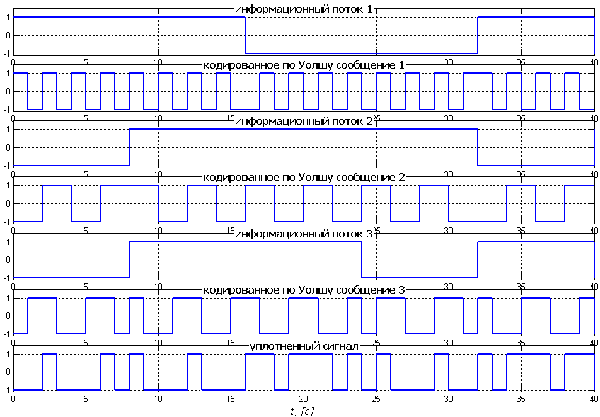

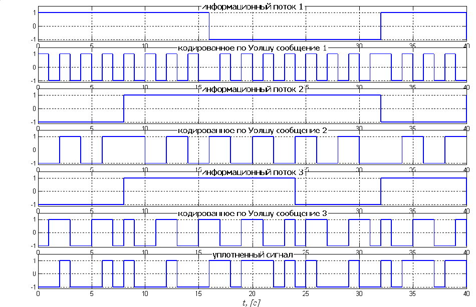

   Рассмотрим передачу трех информационных потоков по 5 бит каждый (рис. 1). Длительность информационных символов 8 с. В качестве ортогональной системы функций взяты строки матрицы H8. Таким образом, один информационный бит кодируется восемью элементарными символами. Первому информационному потоку присвоена 2-я строка матрицы H8; второму потоку - 3-я строка; третьему потоку - 4-я строка. На последней осциллограмме изображен сигнал на выходе мажоритарного сумматора.
Рис. 1. Уплотнение трех канальных сигналов

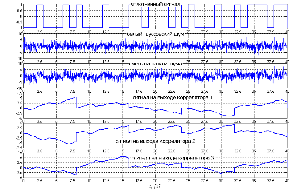

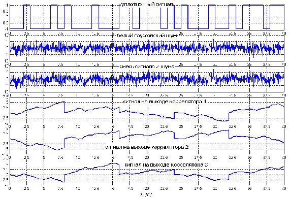

   На рис. 2 представлен процесс демодуляции результирующего сложного сигнала в смеси с белым шумом. Отношение сигнал/шум в полосе сигнала составляет 7,17 дБ. Последние три осциллограммы есть сигналы на выходе корреляторов АС. Как видно, АС уверенно выделяют информацию даже на фоне помехи, несмотря на то, что передача ведется в общей полосе частот и одновременно. Для эффективной работы системы критически важно отсутствие временных сдвигов между приходящим сложным сигналом и сигналом, выдаваемым генератором Уолш-последовательностей. Это значит, что система является синхронной. В стандарте IS-95 это достигается применением специальной синхронизирующей последовательности, а также системой единого времени, что является принципиально новым в технике приема и обработки сигналов. До создания семейства стандартов IS-95 системы с шумоподобными сигналами строились по асинхронному принципу, т. е. сигнал от каждого абонента приходил в точку приема с разными взаимными задержками. В таком случае для беспомехового разделения суммарного сигнала на канальные важно иметь малое значение ВКФ адресных кодовых последовательностей на всем интервале корреляции. Для лучших последовательностей этот параметр имеет значение порядка (2...3)/√N . Поэтому взаимные помехи сигналов были велики, и в общей полосе частот работало относительно малое количество терминалов, т. е. эффективность использования частотного ресурса была низка. Кроме того, при малых отношениях сигнал/шум стояла проблема поиска ШПС по времени задержки, а после вхождения в синхронизм слежения по задержке, что было непростой задачей. По этим причинам такие системы применялись лишь в случае обеспечения повышен-ной скрытности и помехозащищенности, в остальных случаях предпочтение отдавалось частотным или временным методам уплотнения каналов.
Рис. 2. Декодирование сложного сигнала

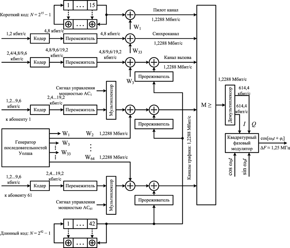

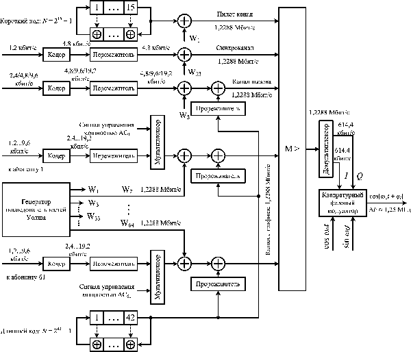

   На базовой станции (БС) формируются четыре типа сигналов (рис. 3): пилотный канал, синхроканал, вызывной канал и каналы трафика. Сигнал пилот-канала передается все время и представляет собой M-последовательность длиной N = 215 - 1. На пилотный канал приходится около 20 % излучаемой мощности, однако этого достаточно, чтобы на выходе коррелятора мобильной станции наблюдался отклик. Как было сказано, импульс на выходе коррелятора имеет малую длительность, что позволяет точно оценить частоту и время задержки обрабатываемого сложного сигнала, т. е. осуществить квазикогерентный прием.
Рис. 3. Схема формирования сложного сигнала в базовой станции
   Синхроканал содержит технологическую информацию, необходимую для поддержания синхронизации мобильной станции: данные о системном времени, о параметрах длинного и короткого кодов, о скорости передачи в вызывном канале.
   Информационный цифровой поток разговорных каналов (трафика) подается на сверточный кодер с половинной скоростью. На его выходе число бит удваивается. Затем данные поступают на перемежитель. Это делается для того, чтобы после обратного перемежения равномерно распределить в потоке данных искаженные во время передачи биты. Известно, что ошибочно принятые символы обычно формируют пакеты. Алгоритмы помехоустойчивого кодирования работают наилучшим образом, когда ошибки распределены равномерно во времени. Декорреляция пакетов ошибок происходит после осуществления на приемной стороне процедуры, обратной перемежению при передаче.
   Следующий этап преобразования сообщения - кодирование с помощью кодов Уол-ша, после чего цифровой поток преобразуется с помощью длинного кода и логической операции сложения по модулю два. Длинный код, как и короткий, есть М-последовательность, только регистр сдвига состоит не из пятнадцати ячеек, а из сорока двух. Максимальная длина такой ПСП составляет 4 398 046 511 103 бит и период повторения будет приблизительно равен сорока суткам. В БС таким образом осуществляется скремблирование широкополосного сигнала, в результате чего перехват информации практически исключен. Прореживатель на схеме есть 32-битовая двоичная маска, которая определяется индивидуально для каждого абонента. Так как информационный поток имеет скорость 19,2 Кбит/с, то в прямом канале используется только каждый 64-й символ длинного кода.
   На заключительном этапе двоичные потоки мажоритарно суммируются, разделя-ется между синфазным I (Inphase) и квадратурным Q (Quadrature) каналами для последующей передачи с использованием квадратурной фазовой манипуляции (QPSK).

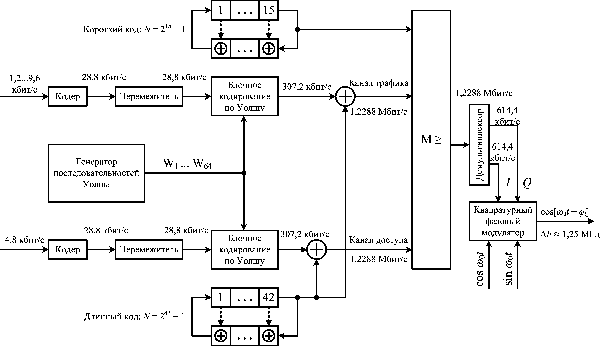

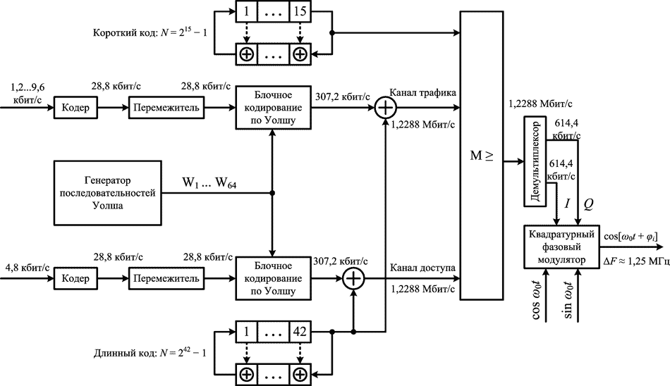

   В обратном канале (от абонента к базовой станции) применяется другая схема кодирования (рис. 4). Подвижная станция не может использовать преимуществ трансляции опорного сигнала. В этом случае необходимо было бы передавать два сигнала, что было бы неэкономично и значительно усложнило демодуляцию в приемнике базовой станции. В обратном канале сигнал с вокодера поступает на сверточный кодер со скоростью 1/3, что повышает скорость передачи данных с базовой 9,6 до 28,8 кбит/с. Далее сигнал проходит на перемежитель. После перемежения выходной поток разбивается на слова по шесть битов в каждом. Шестибитовому слову можно поставить в соответствие один из 64 кодов Уолша. Таким образом, каждый абонентский терминал использует весь их набор. После этой операции скорость потока данных повышается до 307,2 кбит/с. Далее поток преобразуется с помощью длинного кода. Все мобильные станции в сети CDMA используют один и тот же длинный код, но с разными циклическими сдвигами. Величина сдвига длинного кода является адресом, по которому в БС разделяет пользователей. Таким образом, абонентская емкость системы определяется обратным каналом и составляет несколько миллиардов. Окончательное формирование потоков данных происходит таким же образом, как и в базовой станции, за исключением дополнительного элемента задержки на 1/2 длительности символа в Q-канале для реализации смещенной QPSK. Канал доступа организуется аналогично.
Рис. 4. Структурная схема формирования сложного сигнала в мобильной станции
