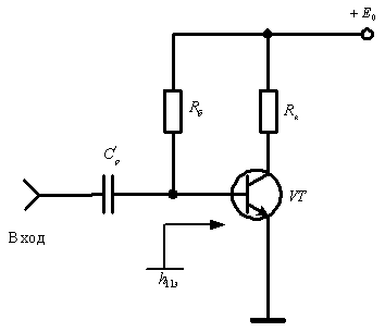

   Каскад с общим эмиттером (рис. 1).
Входное сопротивление каскада
   (1)
где сопротивление в цепи базы
   (2)
входное сопротивление транзистора
   (3)
   Значения h21э и rб'э определяют из справочников, y = 25 В-1 для кремниевых транзисторов.
Схема резисторного каскада с ОЭ и эмиттерной стабилизацией
Рис.1. Схема резисторного каскада с ОЭ и эмиттерной стабилизацией
   Ток коллектора определяет выбранный режим работы транзистора по постоянному току.
Глубина местной ОС по току у каскада ОЭ (рис. 1), используемой для эмиттерной стабилизации,
   (4)
Сопротивление нагрузки рассматриваемого каскада для переменного тока
   (5)
Коэффициент усиления для области средних частот
   (6)
а коэффициент усиления по ЭДС
   (7)

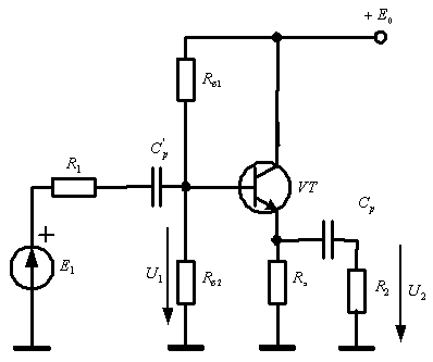

   Каскад с общим коллектором (рис. 3).
Сопротивление нагрузки каскада
   (12)
Схема резисторного каскада с ОК
Рис.3. Схема резисторного каскада с ОК
   (13)
где Rб определяется по формуле (2).
Выходное сопротивление
   (14)
где
   (15)
   (16)
при этом коэффициент усиления по ЭДС определяется выражением (11).

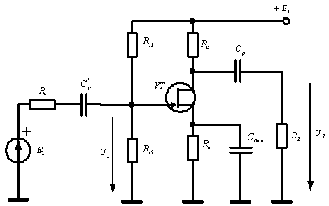

   Каскад с общим истоком (рис. 4).
   (17)
Схема резисторного каскада с ОИ
Рис.4. Схема резисторного каскада с ОИ
Коэффициент усиления определяется выражением
   (18)
где S – крутизна характеристики прямой передачи ic = f(uзи), определяемая из справочников, а
   (19)

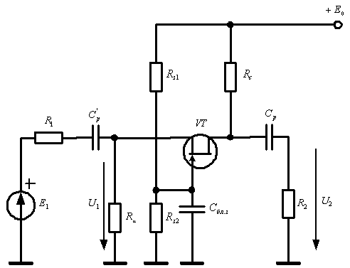

   Каскад с общим затвором (рис. 5).
Эквивалентное внутреннее сопротивление источника сигнала
   (20)
Схема резисторного каскада с ОЗ
Рис.5. Схема резисторного каскада с ОЗ
   (21)
   (22)
где rси – выходное сопротивление полевого транзистора, определяемое из справочника.
   (23)
где RН рассчитывается по формуле (19).
Коэффициент усиления по ЭДС
   (24)

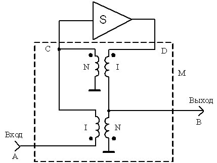

Так называемая “бесшумная” ЛООС или ЛООС “без потерь” предназначена для расширения ДД без заметного увеличения уровня шумов усилителя, что характерно для традиционных резистивных ЛООС. Однако резистивные цепи приводят к потерям мощности полезного сигнала и вследствие этого – к снижению коэффициента усиления.
   Использование реактивной цепи ЛООС, например, высокочастотного трансформатора исключает появление дополнительных шумов и дает возможность осуществить оптимальное двустороннее согласование с источником сигнала. Одна из схем с “бесшумной” ЛООС приведена на рис. 11.
Схема усилителя с “бесшумной” ЛООС
Рис.11. Схема усилителя с “бесшумной” ЛООС
   Схема содержит инвертирующий усилитель S и ответвитель M, благодаря которому достигается при введение ЛООС. Так как ответвитель в рабочей полосе частот практически не вносит потерь, то вся мощность, ответвляющаяся в точке D, предается на выход, т. е. в точку В. Кроме того, вся входная мощность, полученная в точке А, также передается в точке В. В качестве инвертирующего каскада можно использовать усилитель в схеме с ОЭ.

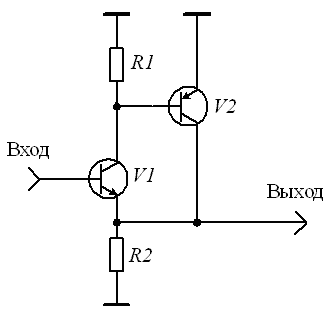

   Следящая ЛООС в цепи коллектора транзистора (рис. 12) предназначается для уменьшения входной емкости и расширения частотного диапазона усилителя.
Схема усилителя со следящей ЛООС в цепи коллектора
Рис.12. Схема усилителя со следящей ЛООС в цепи коллектора
   Входная емкость усилителя для этой схемы определяется выражением
   (40)
где Cкб и Сэб – емкости модели транзистора; КU и K – коэффициенты передачи соответственно усилителя без ЛООС и цепи связи. Т. к. емкости Cкб и Сэб являются нелинейными, то уменьшение их влияния за счет ЛООС приводит к уменьшению нелинейных искажений. Из анализа схемы рис. 12 следует:
  • для получения малых нелинейных искажений следует обеспечивать К ≈ 1;
  • при выполнении первого условия нелинейные искажения слабо зависят от коэффициента передачи цепи обратной связи.
   Цепь ОС обычно выполняют в виде эмиттерного повторителя. Расчеты показывают, что при увеличении сопротивления нагрузки переменному току для транзистора VT1 (рис. 12) происходит уменьшение нелинейных искажений. С этой целью вместо R1 следует включить двухполюсную динамическую нагрузку (рис. 13). В данной схеме увеличение коллекторного тока I2 транзистора VT2 приводит к уменьшению KГ3 и ΔKГ3 , но несколько увеличивает KГ2.
