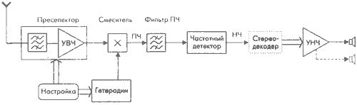

   Классическая схема УКВ-приемника ЧМ-сигнала представлена на рис. 2. Это - приемник с однократным преобразованием частоты (супергетеродинная схема). Сигнал с антенны попадает в высокоча-стотный (ВЧ) тракт, включающий преселектор (входной полосовой фильтр и усилитель высокой частоты - УВЧ), а также гетеродин со смесителем. УВЧ не только усиливает сигнал, но и фильтрует его в заданной полосе. Усиленный ВЧ-сигнал поступает в смеситель, в идеале реализующий функцию U=uнcos(2пfнt)·uub>гcos(2пfгt), где fн, uн и fгuг - частота и амплитуда входного сигнала и сигнала гетеродина, соответственно. После смесителя сигнал (с точностью до амплитуды) имеет вид cos2п(fн+fг)t+cos2п(fн-fг)t, что соответствует модулированным сигналам на несущих fн+fг и |fн-fг|. Разностную составляющую - промежуточную частоту (ПЧ) fпч=|fн-fг| - выделяет полосовым фильтром и в дальнейшем работают именно с ней.
   Сигнал ПЧ фильтруется и усиливается, после чего сигнал попадет на частотный детектор - ЧМ-демодулятор (преобразователь частота-напряжение). После демодуляции низкочастотный сигнал усиливается в усилитель звуковой частоты и далее - на устройства воспроизведения. При трансляции стереопрограмм после частотного детектора сигнал сначала поступает стереодекодер. Разумеется, мы перечислили лишь самые основные функциональные блоки - не рассматривая такие важные для бытового приемника функции, как автоподстройка частоты, бесшумная настройка, генерация комфортного шума, автоматическая регулировка уровня и т.д. Настройка на частоту станции происходит посредством одновременного изменения частоты гетеродина и LC-контуров преселектора.
Рис2
Рис.2. Обобщенная блок-схема супергетеродинного ЧМ-приемника.
   В супергетеродинных схемах одна из основных проблем - необходимость подавлять сигнал в так называемом зеркальном канале. Его природа понятна - поскольку после смесителя выделяется fпч=|fн-fг|, в тракт ПЧ может попасть как сигнал с частотой fн=fг-fпч (если частота гетеродина выше сигнала настройки), так и с fз=fг+fпч, т.е. сигнал, расположенный симметрично частоте настройки относительно частоты гетеродина. Следовательно, fз=fн±2fпч в зависимости от того, выше или ниже частоты гетеродина находится полезный сигнал. Понятно, что подавлять сигнал в зеркальном канале необходимо в преселекторе, до смесителя. Причем чем выше ПЧ, тем больше разнос основного и зеркального каналов и тем проще решить эту проблему. Но даже для стандартной ПЧ 10,7 МГц зеркальный канал диапазона "советского" УКВ оказывается в области 87,2-95,4 МГц, где в России расположены некоторые телевизионные каналы и их звуковое сопровождение, а теперь ещё и радиостанции западного диапазона вещания. В работе [1] показано, что в этом случае избирательность по зеркальному каналу должна быть по крайней мере не хуже 78 дБ - а в ряде случаев и всех 100 дБ. Можно ли добиться столь высокой избирательности в бытовой аппаратуре - большой вопрос.

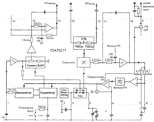

Рис.4. Структурная схема ИС TDA7021.

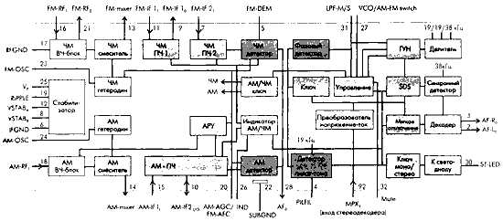

Рис.5. Структурная схема ИС стереотюнера ТЕА5711.

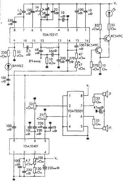

Рис6
Рис.6. Схема включения ТЕА5711 с УНЧ TDA7050T.
