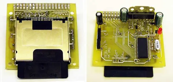

   Модуль выпускается в бескорпусном варианте (рис. 2) в двух модификациях с выходной мощностью 500 мВт (VM3-SM-0,5) и 10 Вт (VM3-SM-10).
Внешний вид звукового модуля
Рис. 2. Внешний вид звукового модуля

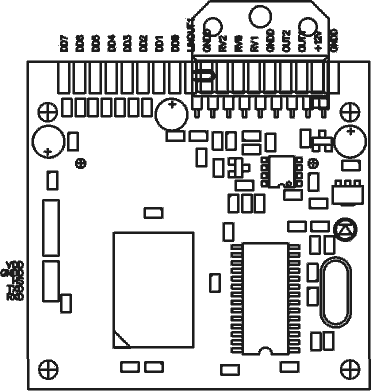

Принципиальная схема. Входы и выходы модуля
   На рис. 3 представлено схематическое изображение звукового модуля с обозначением выводов.
Обозначение выводов звукового модуля
Рис.3. Обозначение выводов звукового модуля
НАЗВАНИЕНАЗНАЧЕНИЕ
GNDDСиловая земля. Подключается:
  • отрицательный провод питания - рядом с питанием
  • отрицательный провод управляющих сигналов - рядом с сигналами
  • отрицательный провод линейного входа - рядом с линейным выходом
+ 12VПоложительный контакт питания
0UT1Выход УНЧ, контакт для подключения динамика
0UT2Выход УНЧ, контакт для подключения динамика
D0-D7Управляющие входы. Подача на вход напряжения высокого уровня , равного напряжению питания, включает воспроизведение фрагмента по скрипту. Неза-действованные управляющие входы следует подключить к сигналу GNDD
RvOНижняя точка подключения переменного резистора регулятора громкости
Rv1Верхняя и средняя (движок) точка подключения переменного резистора
LINOUTЛинейный выход для внешнего УНЧ. Амплитуда фиксирована.
RXDСлужебный - не подключать
TXDСлужебный - не подключать
HSСлужебный - не подключать
+3.3vСлужебный - не подключать
GNDСлужебный - не подключать

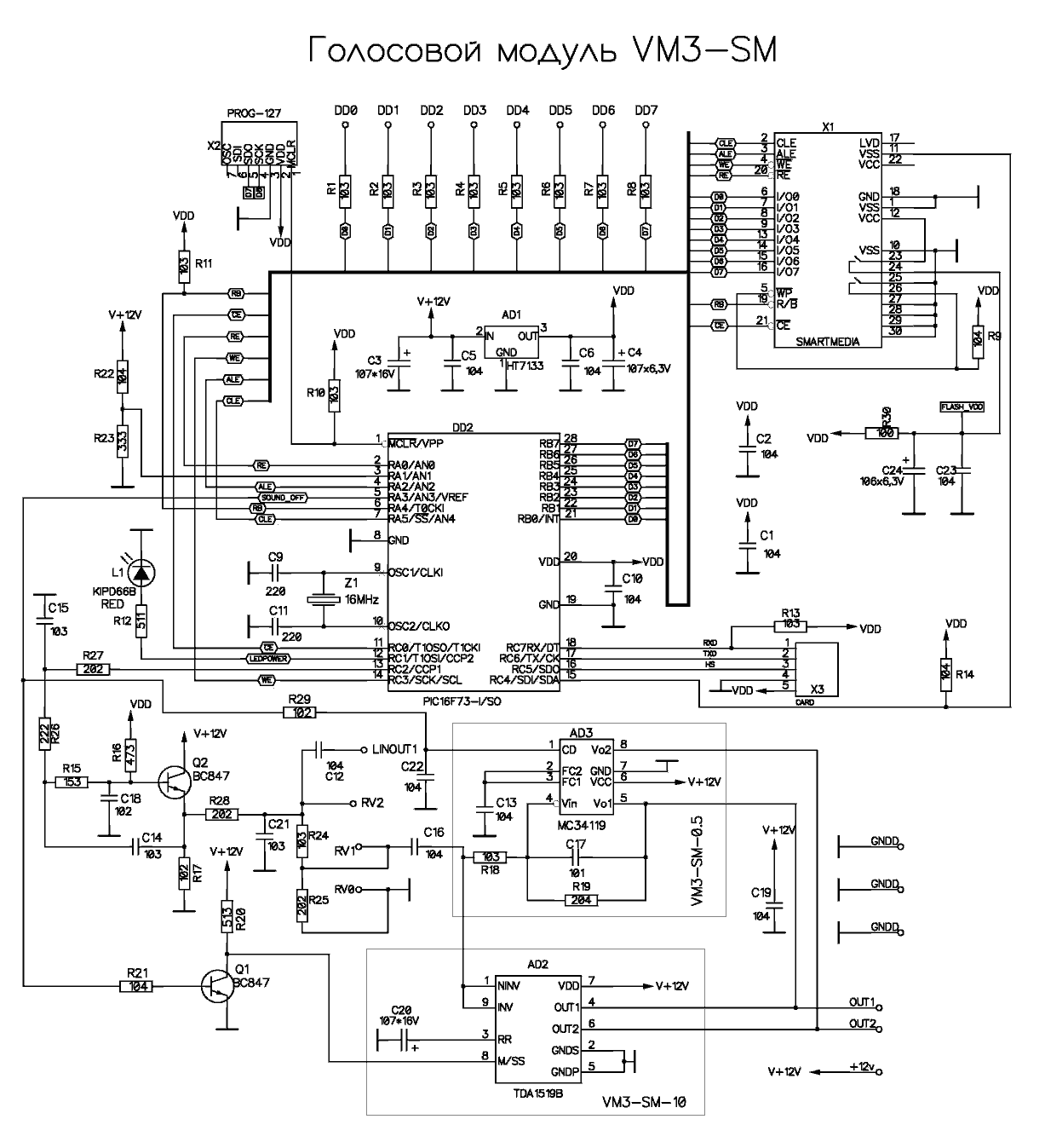

   Принципиальная электрическая схема модуля приведена на рис. 4 (для увеличения схемы в отдельном окне, кликните по ней).
Принципиальная электрическая схема звукового модуля; Увеличить в отдельном окне
Рис. 4. Принципиальная электрическая схема звукового модуля
   На SmartMedia карту при помощи программы CW.EXE записываются медиафайлы. Запись идёт в карт-ридере (в специальном устройстве).
   Схема питается постоянным напряжением 12 В. Однако, DD2 и SmartMedia питаются от стабилизированного микросхемой AD1 напряжения - 3,3 В. Транзистор Q1 - ключ, который включает или выключает AD2 (усилитель звука). AD2 - включается только когда идёт воспроизведение через внешний динамик. AD3 - тоже УЗЧ, только более маломощный. На транзисторе Q2 - собран НЧ - фильтр.
   В зависимости от управляющего сигнала от PICа на SmartMedia, с неё будет выдан тот или иной файл (D0...D7), который поступит на PIC. Там он декодируется и на вход ФНЧ будет подан звуковой файл в виде ШИМ, после прохождения фильтра звук поступит на УЗЧ (на оба сразу) и в зависимости от того, какой из них будет подключен на выход.
