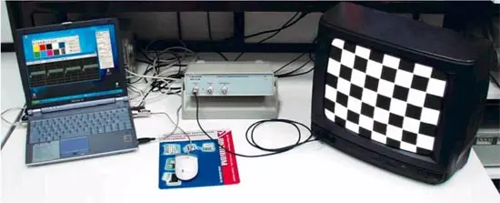

Генератор измерительных телевизионных
Рис. 1. Генератор измерительных телевизионных
   Конструктивно генератор АНР-3126 (рис. 1) представляет собой внешний настольный модуль-приставку к ПК и выполнен на базе 12-разрядных цифро-аналоговых преобразователей (ЦАП) с частотой тактирования 80 МГц, что позволяет обеспечить высокое качество формируемых сигналов. Связь с ПК осуществляется через интерфейс USB 1.1 или параллельный порт, работающий в ЕРР режиме.
   Генератор обеспечивает выдачу на аналоговом выходе (канал "А") одного из выбранных пользователем испытательных телевизионных сигналов, а на другом аналоговом выходе (канал "В") - полной синхросмеси в соответствии с ГОСТ 7845-92. Для синхронизации с внешними устройствами предназначен выход "Синхронизация вход/выход", на котором после запуска генерации появляются положительные импульсы с частотой строк и уровнем TTL, синхронные со строчными синхроимпульсами на аналоговых выходах прибора.
   Номинальная амплитуда сигнала на аналоговых выходах на нагрузке 75 Ом или 1 МОм в соответствии с ГОСТ 18471-83 и ГОСТ 7845-92 составляет -0,3...+0,7 В. Прибор позволяет плавно регулировать амплитуду видеосигнала в пределах от 0,25 В до 1,5 В, амплитуду синхросигналов - в пределах от 0 В до -0,5 В, а также уровень "черного" в пределах от 0 до 1 В, при этом уровень гашения составляет величину 0±0,01 В.

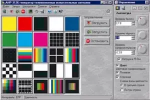

Главное окно программы АНР-3126
Рис. 2. Главное окно программы АНР-3126
   Главное окно программы приведено на рис. 2. Его основным элементом является набор кнопок с символическими изображениями доступных стандартных испытательных сигналов.
   Управление генератором сводится к выбору необходимого сигнала нажатием кнопки мыши на кнопке с изображением выбираемого сигнала, загрузки в память прибора и запуска генерации с помощью кнопок "Загрузить" и "Запустить". После этого на выходе "Канал А" вырабатывается видеосигнал, на выход "Канал В" подается стандартная синхросмесь, а на выход синхронизации - синхроимпульсы с частой строк и уровнем ТТЛ. В любой момент времени пользователь может остановить и запустить генерацию повторно без перезагрузки сигнала.
   В строке состояния главного окна программы постоянно отображается информация о выбранном в данный момент сигнале и интерфейсе, используемом для связи прибора с ПК.
   Программная регулировка амплитудных параметров сигнала осуществляется с помощью панели "Управление". Пользователь может регулировать амплитуду видеосигнала (уровень "белого") и синхронизирующих импульсов, а также уровень "черного". Допускается включение и исключение из сигнала цветовой поднесущей, а также выбор вида цветовой синхронизации из предусмотренных в ГОСТ 7845-92.

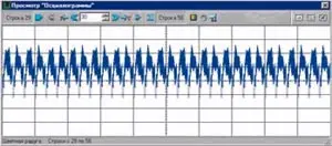

Панель Просмотр осциллограммы программы АНР-3126
Рис. 3. Панель "Просмотр осциллограммы" программы АНР-3126
   "Осциллограмму" результирующего сигнала целиком и построчно можно просмотреть с помощью панели "Просмотр осциллограммы" (рис. 3). Эта функция особенно удобна для визуального наблюдения результатов регулировки амплитудных параметров сигнала.
   С помощью команд всплывающего меню панели просмотра осциллограммы испытательные сигналы, используемые в программе, могут быть сохранены в ПК в численном виде или в виде изображений ("осциллограмм"). Численные данные сохраняются в универсальном формате электронных таблиц "CSV", которые можно обрабатывать в стандартных текстовых (типа "Блокнот") и табличных (типа MS Excel) редакторах. При этом пользователь, в случае необходимости, может изучить сигнал значительно подробнее, чем на осциллограмме в штатной программе прибора. Изображения сигналов могут сохраняться в растровом формате BMP или в векторных форматах WMF или EMF. Кроме того, пользователь имеет возможность распечатать на цветном или черно-белом принтере весь сигнал целиком или выбранную его часть.

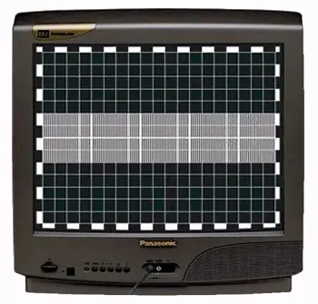

Сигнал черно-белой рамки
Рис. 4. Сигнал черно-белой рамки
   Сигнал черно-белой рамки по контуру видимой части экрана из белых и черных прямоугольников с белыми линиями в середине черных прямоугольников (рис. 4) необходим для регулировки правильного размера изображения и обычно используется вначале настройки, т. к. размер изображения определяется параметрами строчной развертки и от этой регулировки зависят результаты большинство остальных регулировок.
   В этом же сигнале присутствуют элементы для оценки четкости изображения, состоящие из набора вертикальных полос, соответствующих 200, 300, 400 и 500 штрихам на активной строке. Эти элементы позволяют оценить полосу пропускания видеотракта телевизора по визуальной различимости каждого набора штрихов. При этом чем более плотные штрихи различимы на экране, тем шире полоса пропускания видеотракта, тем более мелкие детали видны на изображении. Наличие окраски на этом сигнале при включенной цветности указывает на паразитное прохождение сигнала яркости в канал цветности. При отключении цветности паразитная цветовая окраска данного сигнала исчезает.

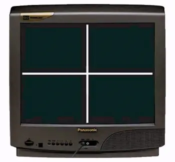

Сигнал центрального белого креста на черном фоне
Рис. 5. Сигнал центрального белого креста на черном фоне
   Сигнал центрального белого креста на черном фоне (рис. 5) предназначен для центровки изображения относительно геометрических параметров экрана телевизора. С помощью этого сигнала изображение пересечения вертикальной и горизонтальной линий креста при настройке устанавливается в геометрическом центре экрана. Этот же сигнал используется для контроля и настройки статического сведения лучей. Правильно настроенное сведение не дает цветных окантовок на белых линиях креста.

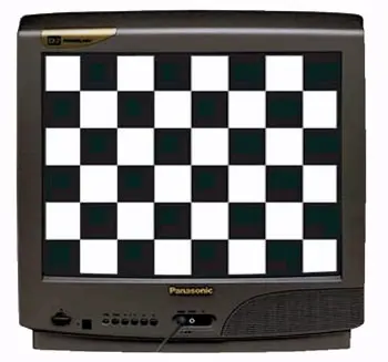

Сигнал черно-белого шахматного поля
Рис. 6. Сигнал черно-белого шахматного поля
   Сигнал черно-белого шахматного поля (рис. 6) также предназначен для оценки геометрических искажений изображения, его центровки, наличия тянущихся искажений на границах черного и белого квадратов, а также для предварительной проверки баланса белого, качества настройки частотных детекторов и цветовой синхронизации по отсутствию цветовых оттенков на черных и белых квадратах. По наличию розовой окраски белых квадратов определяется нарушение настройки частотного цветоразностного дискриминатора R-Y, а голубой окраски - B-Y.

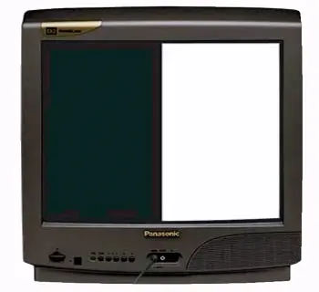

Сигнал белой и черной половин экрана по вертикали
Рис. 7. Сигнал белой и черной половин экрана по вертикали
   Сигналы белой (верхняя) и черной (нижняя) половин экрана по вертикали, а также белой (левая) и черной (правая) половин экрана по горизонтали (рис. 7) позволяют проверить центровку изображения по обеим осям и взаимное влияние каналов яркости и цветности. На этих сигналах проверяется также качество переходных процессов по строкам и кадрам, так называемые тянущиеся продолжения и многоконтурность.

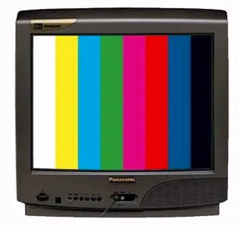

Сигнал цветных вертикальных полос
Рис. 8. Сигнал цветных вертикальных полос
   Сигнал цветных вертикальных полос в последовательности белая, желтая, голубая, зеленая, пурпурная, красная, синяя и черная (яркость полос последовательно убывает) (рис. 8) позволяет проконтролировать правильность передачи основных цветов, качество цветопередачи кинескопа, а также правильность регулировки детекторов цветоразностных сигналов. При нарушении работы схемы матрицирования данный сигнал с разной насыщенностью может иметь искажения последовательности цветов и даже полностью терять цвет при малой насыщенности.
   Сигнал цветных вертикальных полос в последовательности белая, синяя, желтая, голубая, красная, зеленая, пурпурная, черная и белая (максимум перепадов по частоте) также позволяет проконтролировать правильность передачи основных цветов, а также качество переходных процессов блока цветности и кинескопа.

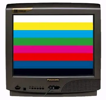

Сигнал цветных горизонтальных полос
Рис. 9. Сигнал цветных горизонтальных полос
   Сигнал цветных горизонтальных полос (рис. 9) предназначен для контроля и настройки цветопередачи, яркости и контрастности, а также цветового тона и насыщенности по всему полю кадра. Нарушение цветопередачи отдельных цветов указывает на недостаточную ширину линейного участка соответствующего частотного детектора.

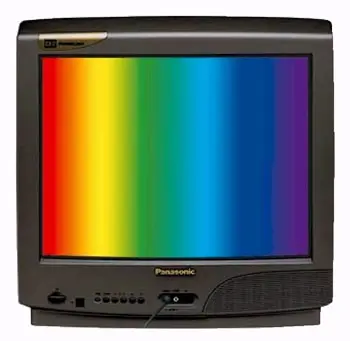

   Сигнал "Радуга" - плавное изменение цвета слева направо - позволяет оценить и, при необходимости, настроить нули частотных детекторов цветоразностных сигналов, а также их линейность.
Сигнал Радуга
Рис. 10. Сигнал "Радуга"
