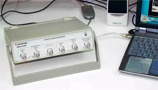

   Итак, комбинированный прибор АСК-4106 (рис. 1): осциллограф + генератор сигналов. Конечно, АСК-4106 сохраняет все возможности двух его предшественников: АСК-3106 (цифровой запоминающий осциллограф) и АНР-3121 (генератор сигналов произвольной формы), но, кроме того, он может использоваться и в качестве универсального измерительного комплекса. Совмещая под единым управлением компьютерной программы источник испытательных сигналов и прибор для их измерения, АСК-4106 позволяет в автоматическом режиме измерять амплитудно-частотные, амплитудные, фазо-частотные и переходные характеристики испытываемого устройства.
Комбинированный прибор АСК-4106
Рис. 1. Комбинированный прибор АСК-4106

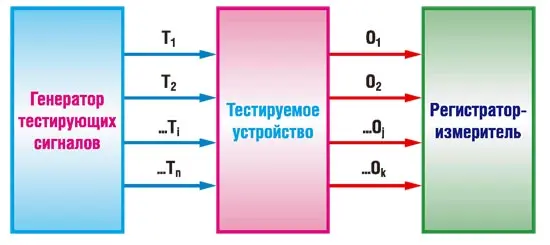

   Сформулируем задачу. Пусть имеется некий радиоэлектронное устройство с одним аналоговым входом и одним аналоговым выходом, которое представлено в виде "черного ящика" (ЧЯ), внутреннее устройство которого, в общем случае, неизвестно (недоступно или не имеет значения для данного процесса). Требуется определить его характеристики. Упрощенно блок-схема измерения этих характеристик выглядит следующим образом (рис. 2).
Блок-схема измерения характеристик черного ящика
Рис. 2. Блок-схема измерения характеристик "черного ящика"
   На вход ЧЯ (исследуемого изделия) с выхода соответствующего генератора подается воздействие в виде тестирующего сигнала с необходимыми параметрами (Т1 Т2, ..., Тi). С выхода ЧЯ с помощью соответствующего регистратора (измерителя) снимается результат такого воздействия - отклик (O1 О2, ..., Оk) и анализируются числовые значения выбранного параметра или характеристики.

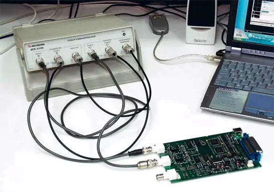

   На рис. 3 показан макет измерительной системы на базе комбинированного прибора АСК-4106. Ко входу ЧЯ подключен выход канала А модуля генератора сигналов АСК-4106, а выход ЧЯ - ко входу канала А модуля осциллографа. Таким образом, подавая с помощью генератора различные испытательные сигналы (ИС), можно увидеть реакцию исследуемого устройства. Для того чтобы скомпенсировать собственные искажения прибора (например, неравномерность АЧХ осциллографа), будем также подавать тот же испытательный сигнал с канала В генератора напрямую на канал В осциллографа. Теперь, сравнивая измеренные сигналы по обоим каналам, обнаружим только влияние ЧЯ (пренебрегая тонкими различиями между каналами прибора).

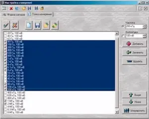

   В программе АСК-4106 для этой цели вводится понятие траектории измерений, представляющей собой последовательность точек измерений. Каждая точка измерений - это совокупность нескольких величин: частоты повторения испытательного сигнала, размаха напряжения, шаблона формы и флага использования этой точки при измерениях. Шаблон формы задает характер испытательного сигнала: синус, прямоугольник, дельта-импульс или любая произвольная форма. Флаг использования позволяет включать или исключать данную точку из текущей серии измерений, не удаляя ее из траектории.
Программное окно для работы с траекториями измерений
Рис. 4. Программное окно для работы с траекториями измерений
   Программа содержит удобные средства для работы с траекториями измерений (рис. 4). Пользователь может создавать новые траектории, сохранять их в файлы, загружать сохраненные, составлять новые траектории, соединяя несколько существующих траекторий, сортировать точки в составе траектории, вносить изменения в отдельные точки или в группы точек измерений и т. д.

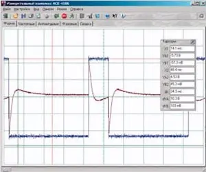

Наблюдение осциллограмм измерений
Рис. 5. Наблюдение осциллограмм измерений
   Изображения осциллограмм нужны только для визуального контроля оператором качества настройки прибора на сигнал. Определение численных параметров измеренных сигналов проводится автоматически: программа сама выделяет в собранных данных целое число периодов повторения ИС, по каждому найденному периоду вычисляет размах сигнала, его средне-квадратическое значение, частоту и фазу, затем полученные величины усредняются по всем периодам. Результаты измерений сохраняются в таблице данных и отображаются в главном окне программы. Автоматический и полуавтоматический режимы отличаются только тем, что в пошаговом режиме программа после каждого шага измерений и вывода результатов останавливается и ожидает команды пользователя для начала следующего шага измерений, давая возможность не спеша ознакомиться с полученными результатами. В автоматическом режиме переход к следующему шагу производится сразу, без дополнительного подтверждения.

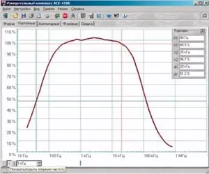

Амплитудно-частотная характеристика
Рис. 6. Амплитудно-частотная характеристика
   Зависимость среднеквадратичес-кого значения (СКЗ) амплитуды выходного сигнала от частоты входного сигнала (амплитудно-частотная характеристика, АЧХ) изображается на вкладке "Частотные" (рис. 6). Ось значений этого графика может работать в двух режимах. В первом режиме по этой оси откладывается измеренная величина коэффициента усиления (отношение СКЗ выходного сигнала к СКЗ входного сигнала), в линейном или логарифмическом масштабе. Во втором режиме дополнительно включается возможность использования опорного уровня. При этом выводится отношение измеренного в данной точке коэффициента усиления к некоторому фиксированному уровню, либо к уровню, определенному на указанной частоте, либо к уровню, введенному в явном виде.

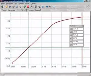

Амплитудная характеристика
Рис. 7. Амплитудная характеристика
   На вкладке "Амплитудные" (рис. 7) отображается зависимость среднеквад-ратического значения амплитуды выходного сигнала от среднеквадратичес-кого значения амплитуды входного сигнала (амплитудная характеристика). Если текущая траектория измерений служит для измерения АЧХ и амплитуда входного сигнала поддерживается постоянной во всех измеряемых точках, этот график будет не слишком наглядным, представляя собой вертикальную линию. В этом случае пользователь может запретить программе строить ненужный график. Это же относится и к графикам АЧХ и ФЧХ при измерении амплитудной характеристики (когда измерения проводятся при фиксированной частоте ИС).

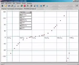

   Фазо-частотная характеристика (ФЧХ) отображается на графической вкладке "Фазовые" (рис. 8). На этом графике выводится зависимость величины угла сдвига фаз выходного сигнала относительного входного от частоты входного ИС. Величины углов могут по выбору пользователя отображаться в градусах, радианах, градиентах или в долях полного круга.
Рис. 8. Фазо-частотная характеристика

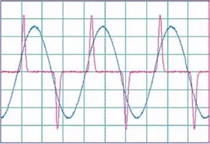

   Программа позволяет выбрать один из трех методов определения фазового сдвига: геометрический, метод "косинуса потерь" и спектральный. При использовании геометрического метода определяются моменты перехода сигнала через его среднее значение. Поэтому если, например, на вход ЧЯ подается синусоидальный сигнал, а на выходе наблюдается тот же синус, но ограниченный сверху или снизу, величина сдвига фаз будет искажаться за счет смещения средней линии. В этом случае целесообразнее использовать спектральный метод. При этом программа с помощью алгоритма быстрого преобразования Фурье раскладывает исследуемые сигналы в спектр, определяет главные гармоники (по условию максимума амплитуды) и показывает разность фаз между ними.
   Если устройство (ЧЯ) кардинально изменяет форму ИС, можно попытаться определить величину сдвига фаз на основе формулы мощности потерь. Здесь слово "определить" надо понимать не только как "найти", но и как "дать определение". Действительно, что считать сдвигом фаз для сигналов, изображенных на рис. 9? А между тем этот рисунок - иллюстрация к реальной задаче определения сдвига фаз между сигналами напряжения и тока при измерении параметров петли гистерезиса магнитопроводов.
Определение сдвига фаз для сигналов разной формы
Рис. 9. Определение сдвига фаз для сигналов разной формы

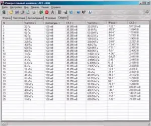

   Просмотреть исходные данные для построения графических характеристик в числовом виде можно в таблице на вкладке "Сводка" (рис. 11). Для каждой точки измерений в эту таблицу построчно заносятся: "N" - номер точки измерений, "Частота ->" - заданная частота ИС, "Амплитуда ->" - заданная пиковая амплитуда ИС, "СКЗ ->" - измеренное среднеквадратическое значение амплитуды входного сигнала, "Частота <-" - измеренное значение частоты выходного сигнала, "Фаза <-" - угол сдвига фазы выходного сигнала относительно входного, "СКЗ <-" - измеренное среднеквадратическое значение амплитуды выходного сигнала.
Сводная таблица результатов
Рис. 11. Сводная таблица результатов
   Все результаты измерений, в том числе и содержимое этой таблицы, могут быть сохранены в текстовом файле в формате "CSV". Этот файл может быть затем либо вновь открыт самой программой измерительного комплекса, либо использован для дальнейшей обработки данных внешними приложениями, такими, как Microsoft Excel или подобными. Кроме того, все графики программы также можно сохранить в файлы в виде изображений в растровой или в векторной форме. Наконец, содержимое любой вкладки результатов измерений пользователь может снабдить собственным комментарием и вместе с ним отправить на печать.

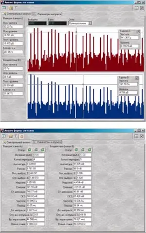

Модуль анализа формы
   Для изучения переходных характеристик испытываемых устройств пользователь может либо просто воспользоваться курсорными измерениями на графике формы сигналов либо дополнительно использовать возможности автоматических измерений модуля анализа формы сигнала (рис. 12). Этот модуль объединяет возможности спектрального анализа (разложение сигналов в гармонические ряды, изображение спектров сигналов и их параметров: частот и амплитуд гармоник, коэффициента нелинейных искажений) и алгоритмов автоматического определения параметров импульса (частоты, длины импульса, времени нарастания и спада, величины выброса и т. д.).
Спектральный анализ сигналов
Рис. 12. Спектральный анализ сигналов
