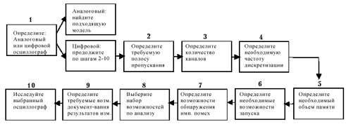

10 шагов при выборе "правильного" цифрового осциллографа
Рис. 1 10 шагов при выборе "правильного" цифрового осциллографа
