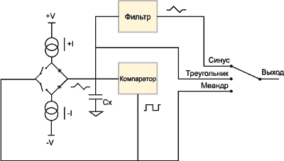

Принципиальная схема аналогового функционального генератора
Рисунок 1. Принципиальная схема аналогового функционального генератора
   Традиционные функциональные генераторы (FG или SFG) являлись аналоговыми приборами, основанными на управляемых напряжением аналоговых источниках треугольных колебаний, которые обеспечивали ограниченный набор стандартных форм сигнала. Различные виды сигналов могли быть получены изменением формы базового сигнала треугольной формы. Например, меандр получается путем подачи треугольного сигнала на компаратор-ограничитель, который переключается в заданной верхней точке треугольного сигнала в высокое состояние и в заданной нижней точке в низкое состояние, образуя таким образом прямоугольный сигнал (рис.1). Другим примером является пропускание треугольного сигнала через диодную схему фильтрации для получения чистого синусоидального колебания. Хотя аналоговые генераторы могут выдавать все стандартные сигналы в полном диапазоне частот, они имеют свои ограничения. Одни из этих ограничений - малая разрешающая способность и большая погрешность (рис.2) . Другие - ограниченные возможности по генерированию произвольных сигналов, которые не позволяют пользователю захватывать, создавать и воспроизводить реальные сигналы, встречающиеся на практике.

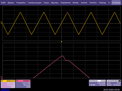

Разрыв на вершине треугольного сигнала,вызванный искажениями при коммутации ключа в схеме формирования сигнала (щелчок по изображению - увеличение)
Рисунок 2. "Разрыв" на вершине треугольного сигнала, вызванный искажениями при коммутации ключа в схеме формирования сигнала (щелчок по изображению - увеличение)

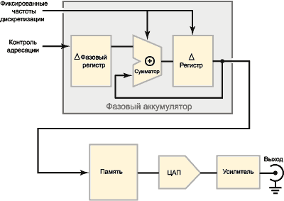

Функциональные генераторы произвольной формы (AFG) являются цифровыми устройствами, основанными на принципе прямого цифрового синтеза (DDS) и характеризуются фиксированной частотой дискретизации (что позволяет использовать только один выходной фильтр) и фиксированную длину внутренней памяти (так называемую таблицу памяти, в которой заложена форма одного периода колебания) для формирования цифровых отсчетов сигнала. Схема адресации в этих приборах работает с применением фазового аккумулятора (рис.3). При такой схеме увеличение частоты достигается путем пропуска некоторых точек в таблице, а уменьшение частоты - за счет повторения точек. Пропуски или повторения точек могут происходить не на каждом цикле, но эти точки не являются всегда одними и теми же (эффект "разрыва фазы"). Что может приводить при формировании периодического сигнала к эффектам амплитудной модуляции в выходном сигнале, а также к увеличению джиттера и фазовых шумов (рис.4). Более того, по своей архитектуре AFG всегда будут иметь маленькую память и отсутствие возможностей по формированию отдельных сегментов памяти для формирования длинных "живых" сигналов или последовательно повторяющихся посылок.
Принципиальная схема генератора AFG на основе DDS
Рисунок 3. Принципиальная схема генератора AFG на основе DDS

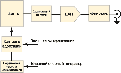

   Генераторы сигналов произвольной формы (Arbitrary Waveform Generators) Генераторы сигналов произвольной формы (AWG) - цифровые генераторы, основанные на применении памяти, со способностью передачи через цифро-аналоговый преобразователь любой формы сигнала, включая нарисованную от руки или восстановленную путем захвата реального сигнала с помощью цифрового осциллографа. При его возможностях и способностях AWG позволяет пользователю увеличивать или уменьшать амплитуду и частоту, повторять сигналы так частот как это необходимо или изменять сигналы различными способами. Основной чертой AWG является переменная частота дискретизации, что позволяет генерировать превосходно повторяемые выходные сигналы сложной формы (рис.5). Частота сигнала будет определяться по используемой частоте дискретизации и количества точек в таблице памяти по следующей формуле:

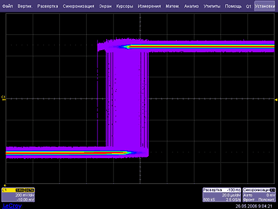

Джиттер в низкочастотном сигнале типа меандр
Рисунок 4. Джиттер в низкочастотном сигнале типа "меандр", вызванный повторением точек (щелчок по изображению - увеличение)

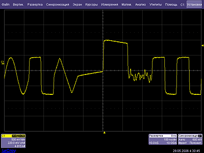

   Либо частота дискретизации, либо длина таблицы памяти, либо они вместе могут быть настроены для получения желаемой частоты выходного сигнала. Поэтому с AWG, любой сигнал повторяется точно, без наложений. Будучи основанным на использовании памяти, AWG дает возможность пользователю программировать свою память путем деления ее на сегменты данных и использовать каждый сегмент индивидуально (рис. 6). Кроме того, генераторы сигналов произвольной формы обычно оснащены последовательным режимом, который позволяет связывать или повторять сегменты любым образом по выбору пользователя. Несколько расширенных режимов обеспечивают различные пути по формированию выходного сигнала: непрерывный, пошаговый, однократный, смешанный и т.д. В отличие от AFG, генераторы AWG могут быть синхронизированы для обеспечения многоканальных решений (рис. 7). Однако, использование различных частот дискретизации в AWG затрудняет реализацию стандартных видов модуляции и быстрой перестройки частоты выходного сигнала.
ринципиальная схема AWG
Рисунок 5. Принципиальная схема AWG

Воспроизведение сигнала с использованием сегментов:синус, меандр, треугольник, экспонента, шум, повторение сегмента меандра(щелчок по изображению - увеличение)
Рисунок 6. Воспроизведение сигнала с использованием сегментов: синус, меандр, треугольник, экспонента, шум, повторение сегмента меандра (щелчок по изображению - увеличение)

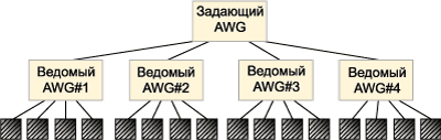

Мультигенераторная синхронизация
Рисунок 7. Мультигенераторная синхронизация
