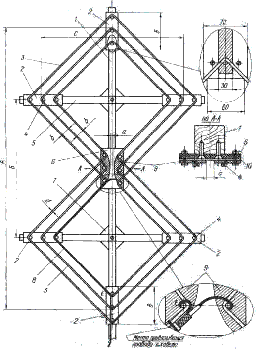

Рис. 1
Наружная зигзагообразная проволочная двухсторонненаправленная антенна:
1-штанга антенны; 2-пластина металлическая; 3-полотно антенны проволочное; 4-штырь упорный; 5-рейка поперечная; 6-пластина диэлектрическая; 7-плата крепежная; 8-фидерная линия; 9-пластина питания металлическая; 10-прокладка диэлектрическая.
Зигзагообразная антенна (ЗТА) из трех проводников (рис. 1) предназначена для приема телесигналов на первых 12 каналах на границе зоны уверенного приема и в зоне полутени. Антенна позволяет согласовать волновое сопротивление коаксиального кабеля фидерного устройства с входным сопротивлением телевизора во всем диапазоне частот телепередач, что дает возможность принимать программы 1-5, 6-12, 21-39-го каналов, т. е. ЗТА можно сделать для приема как каждого канала отдельно, так и многих каналов сразу. В конструктивном отношении эта антенна достаточно проста, обладает хорошими электрическими параметрами и техническими характеристиками. Основное достоинство данной антенны заключается в том, что она хорошо согласуется с коаксиальным кабелем снижения. имеющим волновое сопротивление около 75 Ом, а это значит, что никаких дополнительных согласующих и симметрирующих устройств ей не требуется.

Диаграмма направленности антенны в горизонтальной плоскости имеет два лепестка, развернутых на 180°. Это свойство антенны необходимо учитывать при установке ее на садовом участке.
Располагая антенну на крыше в месте, где отсутствуют отраженные электромагнитные волны, можно получить высокое качество изображения как с прямого, так и с обратного направлений, что объясняется достаточно большим КНД.

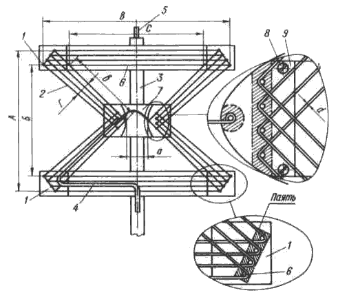

Приемное полотно ЗТА состоит из двух расположенных в одной плоскости ромбических рамок, соединенных параллельно. При работе потребуются: деревянные бруски сечением 50х60 или 60х60 мм, антенный канатик или медный провод диаметром 2,5-3,5 мм, фольгированный гетинакс или стеклотекстолит, паяльник с низковольтным питанием 60 Вт и некоторые вспомогательные материалы
Деревянный брусок выбранного сечения, обеспечивающею максимальную прочность конструкции, служит одновременно центральной стойкой антенны и вертикальной мачтой. К этому бруску под углом 90 жестко прикрепляются две поперечные рейки 5, сечение которых может быть меньше, чем центральной стойки, например 40х40 мм. Рейки врезаются в стойку, закрепляются винтом и дополнительно прямоугольной пластинкой 7, изготовленной из диэлектрика.
К центральной стойке снизу и сверху, а также к концам поперечных реек крепят шесть металлических планок 2, крепление которых к центральной стойке осуществляется без каких-либо изоляторов, но к концам поперечных реек эти планки укрепляются только через изоляционные прокладки.
На середине антенны, между поперечными рейками, прикрепляется диэлектрическая пластина 6, к которой в свою очередь крепятся две металлические пластины с закругленной кромкой. Полотно антенны состоит из трех параллельно натянутых проводов 3 из медного провода.
Для удобства монтажа на всех металлических планках и пластинках 2 и 9 устанавливаются штыри диаметром и высотой 3 мм. Расстояние между штырями зависит от размера между проводниками. Между металлическими пластинами 9 и планкой 6 проложена прокладка из картона или прессшпана.
Провода натягиваются параллельно друг другу и пропаиваются в местах изгиба к металлическим пластинам 2 у штырей, а также к платам питания 9. Применение проводников большего диаметра, чем 3 мм, приводит не только к утяжелению антенны, но и затрудняет ее монтаж.
Полотно антенны может быть выполнено также из металлических полосок или трубок. Собрать антенну можно и из отдельных проводников, что облегчает работу над ней. При изготовлении центральной штанги антенны из металлической трубы необходимо предусмотреть возможность изоляции ее от полотна антенны.
Питание антенны осуществляется коаксиальным кабелем 8 с волновым сопротивлением 75 Ом. После натягивания и закрепления полотна антенны прокладывается кабель снижения. Он привязывается к мачте снизу и к одному из проводов антенны. Оплетка кабеля припаивается в точке Ек пластине, соединенной с проводом, к которому он привязан, а центральная жила припаивается к пластине 9. Кабель прокладывается по двум сторонам внутреннего провода одной из ромбических рамок и вводится в антенну в точке нулевого потенциала.
Крепление провода к металлическим пластинам может быть выполнено с помощью резьбовых зажимов.
Конструктивные размеры ЗТА из трех проводников приведены в табл. 1.

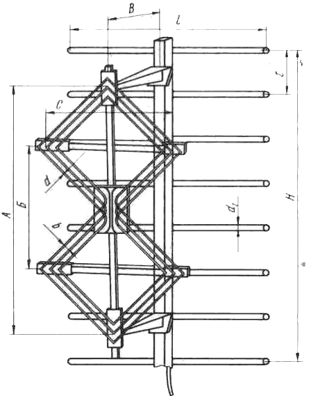

Зигзагообразная широкополосная антенна с рефлектором (рис. 2) предназначена для приема телесигналов на расстоянии 50-60 км от ТЦ. Рефлектор, расположенный с внутренней стороны, увеличивает коэффициент усиления почти в два раза. улучшает направленные свойства антенны и исключает прием сигналов с обратного направления.

ЗТА с рефлектором имеет одностороннюю диаграмму направленности в виде вытянутых эллипсов как в горизонтальной, так и в вертикальной плоскостях, при этом обе диаграммы практически одинаковы.

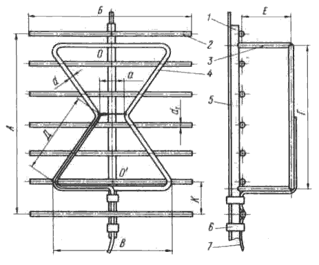

Рис. 2
Наружная зигзагообразная широкополосная проволочная антенна с рефлектором.
Если изготавливается антенна для более широкого диапазона частот, то диаграмма направленности с вертикальной плоскости сужается и становится меньше, чем в горизонтальной плоскости.
Рефлектор изготавливается в виде решетки из ряда параллельно расположенных проводников, чем достигается уменьшение массы рефлектора и резкое снижение ветрового сопротивления. При этом длина проводников, образующих ширину рефлектора, определяется следующим образом:
В качестве проводников могут быть использованы тонкостенные трубки диаметром 5-10 мм. Высота рефлектора определяется расстоянием между проводниками (стальными проводами или прутьями), которое зависит от минимальной длины волны рабочих частот t=0,l lдл.min. Ориентировочно высота рефлектора может быть определена по формуле:
Полотно экрана рефлектора крепится к вертикальной штанге (металлической или деревянной). В верхней и нижней точках антенны действует нулевой потенциал, что позволяет в этих точках закреплять рефлектор металлическими деталями.
В фидерном устройстве применяется коаксиальный кабель с волновым сопротивлением 75 Ом. Кабель снижения подключается к антенне без УСС. Коаксиальный кабель прокладывается по двум сторонам нижнего ромба антенны от точек питания, далее в нижней части антенны кабель прикрепляется к металлической подставке и по ней идет до рефлектора. Затем кабель поднимается по рефлектору вверх до точки, расположенной напротив узла питания антенны, пропускается через рефлектор наружу и образует снижение кабеля до телевизора.
Прутки или трубки рефлектора крепятся к вертикальной штанге с помощью винтов (скоб или сварки). Для уменьшения массы полотна антенны ее можно изготовить из провода диаметром 2 мм по рекомендациям, изложенным выше.
Конструктивные размеры ЗТА с рефлектором приведены в табл. 3. Полотно антенны может быть изготовлено как из отдельных проводников, так и из металлических тонкостенных трубок или полосок, что несколько проще. Полотно антенны можно разместить на деревянном каркасе из деревянных брусков и реек. Коаксиальный кабель подключается к металлическим платам питания, выполненным в виде закругленных сегментов.

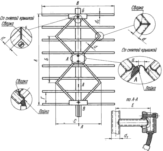

Сварная зигзагообразная антенна из трубок с рефлектором (рис. 3) обеспечивает прием изображений в прямом направлении на 6-12-м каналах. Состоит антенна из двух частей: рамки и рефлектора.
Рамка, изготовленная из трубок, имеет узел питания, к которому подключается фидерное устройство из коаксиального кабеля.

Сдвоенная рамка изготавливается из двух или четырех отрезков трубок с помощью газовой сварки или пайки по размерам, указанным в табл. 4. Достаточная прочность конструкции рамки достигается жестким креплением сваренных трубок в верхней, нижней и средней частях антенны, где действует нулевой потенциал. В этом случае рамка соединяется с рефлектором с помощью металлических стоек также сваркой и не требует изоляционных прокладок в точках Б и В.
Кабель снижения прокладывается по металлической штанге антенны и прикрепляется к ней с помощью скоб по внутренней стороне до точки А, лежащей напротив узла питания, далее спускается вниз до точки В и по стойке, соединяющей рамку и рефлектор, до нижней точки соединения трубок.
Рис. 3

С этого момента кабель идет без верхней изоляционной оболочки внутри правой или левой стороны нижней половины рамки до узла питания. Оплетка коаксиального кабеля припаивается в нижней части рамки на входе в трубку, а в узле питания - к одному из соединений трубок. Внутренняя жила коаксиального кабеля припаивается к противоположному стыку двух трубок в узле питания.
Сварная конструкция антенны хорошо выдерживает внешние механические нагрузки, обеспечивая устойчивый прием волн.
При изготовлении антенны важное значение имеет расстояние от полотна антенны до полотна рефлектора, которое необходимо выдерживать с достаточной точностью.
Для изготовления антенны на прием телесигналов на 1-5-м каналах можно применить вместо трубок металлические прутки или медную проволоку, проложенную в два или три параллельных ряда. При использовании металлической мачты полотно рефлектора крепится к ней без изоляторов.
Рекомендованная здесь прокладка кабеля снижения устраняет антенный эффект и двойное изображение на экране телевизора.

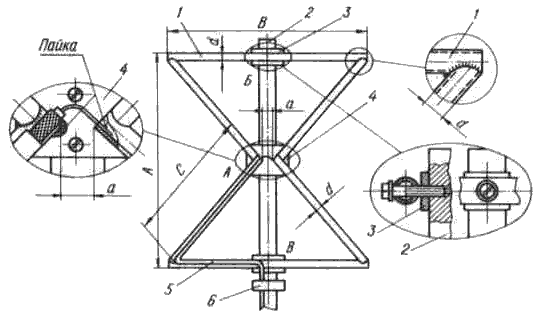

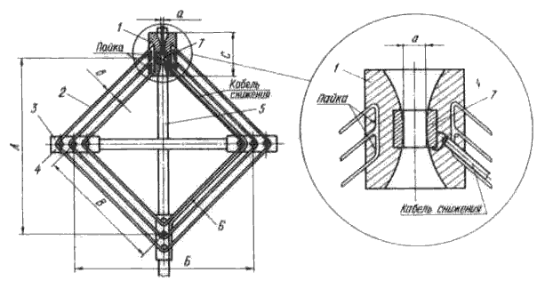

Двойная треугольная зигзагообразная сварная антенна (ДТЗА) - одна из лучших ЗТА (рис. 4). Ее полотно в отличие от рассмотренных ранее антенн отличается тем, что вместо двух ромбов состоит из двух треугольных рамок.
Диаграмма направленности антенны в горизонтальной плоскости без рефлектора представляет собой восьмерку практически правильной формы.
Рис. 4
Наружная двойная треугольная зигзагообразная сварная антенна из трубок:
1-трубка полотна антенны; 2-мачта; 3-прокладка металлическая; 4-плата диэлектрическая;5-кабель снижения; 6- скоба крепления.

Входное сопротивление антенны в принимаемом диапазоне частот зависит от размеров антенны и ее формы, от размещения клемм, к которым подключается коаксиальный кабель или другая фидерная линия, а также от расположения вблизи антенны различных сооружении, влияющих на распределение электромагнитного поля в пространстве. В данном случае антенна хорошо согласуется с коаксиальным кабелем снижения с 75-омным волновым сопротивлением без УСС.
Рамки ДТЗА изготавливаются из трубок,проводников или антенного канатика, располагаются в одной вертикальной плоскости и соединяются между собой. Если полотно антенны выполнено из металлических полос или медных проводов, то их необходимо расположить в несколько параллельных рядов. При этом диаметр трубок, проводов, толщина полос и их ширина уменьшаются с увеличением номера канала. Чем меньше номер канала, тем должно быть больше рядов провода в ДТЗА. Наиболее оптимальным диаметром медных проводов будет 2 мм.
Эта антенна предназначена для приема телесигналов на 1-5, 6-12 или 21-39-м каналах в диапазоне частот 48,5-100,0; 100,0-230,0;470-622 МГц.
Каждому диапазону частот соответствуют свои конструктивные размеры и технические характеристики этих антенн. Поэтому радиолюбителям, прежде чем приступить к изготовлению антенны, необходимо установить, в каком диапазоне частот можно принимать телесигналы в данной местности. ДТЗА позволяет принимать сигналы на границе прямой видимости и частично в области полутени, т. е. примерно в 50 км от ТЦ.
Если треугольные рамки изготавливаются из тонкостенных металлических трубок, то наиболее надежной конструкцией является сварная. Конструктивные размеры всех элементов антенного полотна определяются длиной волны принимаемого канала и электрическими характеристиками антенны.
Например, при КБВ, равном 0,5, длина стороны треугольника вычисляется так:
С=(0,25...0,26)lдл, а = 0,09 С; В = 1,42
С + а; А = 1,42 С.
Основные конструктивные размеры сварной двойной треугольной антенны из трубок приведены в табл. 5.
Если возникла необходимость принимать сигналы на 1-5-м каналах, то рекомендуется изготовить антенну из медного провода, который натягивается по три-четыре проводника параллельно на каждой стороне треугольных рамок.
Как и в ранее рассмотренных конструкциях антенн данного типа, коаксиальный кабель прокладывается по вертикальной штанге антенны, припаивается оплеткой в точке б. где действует нулевой потенциал. Кабель рекомендуется прокладывать с внутренней стороны треугольной рамки. На рис. 4 кабель условно проложен с наружной стороны. Далее кабель идет по сторонам треугольника до узла питания,оплетка припаивается к стыку трубок с одной стороны, а внутренняя жила кабеля припаивается к другому стыку, расстояние между которыми обозначено буквой а (можно прокладывать кабель внутри трубок).

Полотно сварной ДТЗА из трубок крепится к металлической штанге в точках Б и В через металлические прокладки с помощью винтового соединения или сварки. В центре антенны расположен узел питания, к которому подсоединяется кабель снижения. Здесь между полотном антенны и металлической штангой установлена диэлектрическая плата из какого-либо изоляционного материала.
Направленные свойства антенны можно улучшить, если снабдить антенну рефлектором, изготовленным также из трубок, который устанавливается сзади антенны на расстоянии 0,7С.

Рис. 5
Наружная проволочная двойная треугольная антенна:
1-плата контактная; 2-проводник полотна антенны; 3-мачта; 4-кабель снижения;
5-шина заземления; 6-рейка диэлектрическая; 7-узел питания антенны; 8-винт М5х25;
9-плата питания.
Для качественного приема программ телевидения необходимо, чтобы в данном месте не было отраженных электромагнитных волн с обратного направления.
Конструктивные размеры антенны приведены в табл. 5. Проволочная ДТЗА является вариантом ЗТА из трех проводников (см.рис. 1). Она состоит из двух параллельно соединенных и расположенных в вертикальной плоскости треугольных рамок. К деревянному бруску или к металлической штанге под углом 90° прикрепляются две горизонтальные рейки, размеры которых определяются номером канала. На концах реек б устанавливаются металлические пластинки 1 через диэлектрические прокладки. В центре антенны крепится плата питания, состоящая из диэлектрического основания, прокладок и двух металлических пластин, изготовленных в виде секторов. Если брусок и рейки изготовлены из дерева, то необходимо предусмотреть возможность прокладки по внутренней стороне антенны провода грозозащиты диаметром до 5 мм. В местах перегиба все проводники спаиваются между собой и металлической.пластиной. Вместо металлических пластинок 1 можно применить фольгированный стеклотекстолит толщиной не менее 2 мм. Для удобства монтажа в местах перегиба провода устанавливаются металлические штыри диаметром 2 мм и высотой до 3 мм, которые изготавливаются в виде заклепок.
Как во всех ЗТА, коаксиальный кабель 4 распаивается на плате питания в точке нулевого потенциала. Кабель прокладывается по мачте, где закрепляется скобами, затем идет до нижней точки антенны В, далее по одному из проводит треугольника до узла питания. Оплетка кабеля припаивается к одному металлическому сектору, а внутренняя жила - к другому сектору. Сами сектора крепятся к диэлектрической пластине с помощью шурупов или винтов с гайками.
Расстояние между кромками секторов а должно быть точно выдержано для каждого канала. Это расстояние для первых 12 каналов равно 20 мм, для 21-39-го - уменьшено до 10 мм.
Если изготовить антенну для приема 1-го канала, то она обеспечит прием программ на1-5-м каналах, а антенна, собранная по размерам 6-го канала, обеспечит прием программ на 6-12-м каналах.

Коэффициент бегущей волны в 75-омном кабеле зависит от относительной длины боковых сторон антенны b/lдл., выполненной из металлических проводников диаметром 2 мм и шириной полотна
Г = 0,09 • Ь.
По величине КНД данная антенна несколько уступает полной ЗТА.
При минимально допустимом КБВ (0,5) антенна захватывает весь спектр частот телеканалов.
Конструктивные размеры антенны (см. табл 6) являются наименьшими, и при изготовлении их дальше уменьшать, не рекомендуется.

Рис. 6
Наружная цельносварная двойная треугольная антенна с экраном:
1-мачта; 2-трубка экрана; 3-стойка соеденительная; 4-вибратор; 5-шина заземления; 6-скоба; 7-кабель снижения.
Эта антенна является разновидностью неполной ЗТА.
В конструктивном отношении данная антенна достаточно проста и имеет хорошие электрические параметры.

Диаграммы направленности антенны с экраном в горизонтальной и вертикальной плоскостях почти одинаковы, представляют эллипс в широком диапазоне частот.
Для изготовления антенны применяется металлическая трубка диаметром 15 мм. Приемное полотно антенны состоит из двух треугольных рамок, расположенных в одной вертикальной плоскости и соединенных между собой.
Полотно антенны можно изготовить из отдельных трубок, соединенных между собой газовой сваркой или пайкой, а также из металлических полос.
К металлической штанге, сделанной из тонкостенной трубки 1 диаметром до 40 мм, прикрепляются параллельно друг другу металлические стержни или трубки, образующие полотно экрана. Двойная треугольная рамка жестко крепится к экрану с помощью двух стоек, сделанных также из трубок. Если все соединения металлических частей антенны выполнены с помощью сварки, то получается прочная конструкция, способная противостоять различным механическим и климатическим нагрузкам. Такая конструкция, представляющая собой решетку, выдерживает практически любые ветровые нагрузки.
Фидер 7 из коаксиального кабеля с волновым сопротивлением 75 Ом прокладывается снизу по штанге 1, крепится к ней с помощью хомутиков 6 до точки нулевого потенциала 0'. Далее кабель прикрепляется к левой или правой частям нижнего треугольника до узла питания. Оплетка кабеля припаивается к одному стыку трубок, а жила кабеля - к другому.
Экран значительно улучшает направленные свойства антенны. Его размеры больше полотна антенны примерно на 20 %. Расстояние между трубками или проводниками зависит от минимальной длины волны рабочих частот и должно быть не более 0,1lдл. В точках 0 и 0' полотна антенны действует нулевой потенциал, что позволяет приваривать трубки антенны к полотну рефлектора. Экран располагается от полотна антенны на расстоянии 0,7·Д.
Конструктивные размеры цельносварной ДТЗА с экраном приведены в табл. 7.

Рис. 7
Наружная неполная зигзагообразная антенна:
1-узел питания; 2-провод полотна антенны; 3-планка контактная; 4-штырь; 5-штанга несущая; 6-кабель снижения; 7-трансформатор согласования типа ССТФ.
В верхней части бруска устанавливается плата питания 1, которая крепится к бруску без прокладок. Плата состоит из двух металлических пластин с закругленными краями, собранных на диэлектрическом основании.
После укрепления каркаса и закрепления пластин натягивается полотно антенны, состоящее из двух, трех или четырех параллельных проводников 2 диаметром от 2 до 4 мм. В конструкции можно использовать антенный канатик. В металлические пластины 3 вклепаны штыри 4 диаметром 2-3 мм и высотой до 3 мм. Проводники 2 в местах перегиба необходимо припаять к пластинам.
Фидер 8, изготовленный из коаксиального кабеля марки РК-75 с волновым сопротивлением 75 Ом, прокладывается по вертикальной штанге до нижнего узла антенны и далее по одному из внутренних проводов до платы питания. Для согласования неполной ЗТА с несимметричным фидером необходимо использовать специальные трансформаторы, выполненные из отрезков коаксиального кабеля, конструкция которых рассмотрена выше.
Для улучшения электрических параметров и исключения приема телесигналов с обратного направления антенну можно поставить перед металлическим экраном. При этом экран может быть установлен без механической привязки к конструкции антенны. Конструктивные размеры антенны сведены в таблице 8.

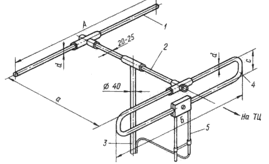

Двухэлементная антенна типа "волновой канал" (рис. 8) предназначена для приема телесигналов на одном выбранном канале телевидения в местах, где применение полуволновых вибраторов (ПЛРВ, ПЛНВ) не дает положительных результатов, в тех случаях, когда вибратор принимает как прямой, так и отраженный лучи, а на экране телевизора изображение нечеткое и двоится. Дальность приема сигналов составляет 40 км при высоте приемной антенны 15-20 м.
Рис.8
Наружная двухэлементная антенна типа "волновой канал":
1-рефлектор; 2-стрела; 3-штанга(мачта); 4-активный вибратор; 5-УСС.

Диаграмма направленности - односторонняя, как в горизонтальной, так и в вертикальной плоскостях, обеспечивает резкое уменьшение приема отраженных волн и электромагнитных сигналов в виде помех, приходящих с тыльной и боковых сторон антенны.
Антенна состоит из двух основных элементов:активного вибратора и пассивного вибратора - рефлектора. В качестве активного вибратора применен шлейф-вибратор Пистолькорса. В качестве рефлектора - металлическая неразрезная трубка, которая жестко закреплена на горизонтальной металлической стреле.
Для изготовления антенны может быть использована тонкостенная трубка практически из любого металла диаметром 12-20 мм. Длина элементов антенны рассчитана по формулам, учитывающим коэффициент укорочения вибраторов, исходя из требования обеспечить получение максимально возможного коэффициента усиления и необходимую полосу пропускания. Длина рефлектора всегда должна быть больше длины активного вибратора на 5-15 %.
Как указывалось ранее, дальность приема простого петлевого вибратора не превышает 20-25 км от ТЦ или ретранслятора, если вблизи места приема нет высоких сооружений, препятствующих прохождению волн. В данном случае дальность приема увеличивается почти в два раза и достигается получение более четкой и контрастной картинки на экране телевизора. Расстояние между трубками вибраторов отсчитывается между осями трубок и определяется так: А = (0,15...0,2)lдл.ср.
Конструктивные размеры этой антенны приведены в табл. 9.
Вибраторы антенны укрепляются на стреле без изоляторов. Если стрела, вибраторы и мачта антенны изготовлены из стальных труб, то наилучший способ их соединения - сварка, она обеспечивает наибольшую жесткость конструкции, которая способна противостоять сильным ветрам, обледенению и другим механическим и климатическим воздействиям без уменьшения переходных сопротивлений в местах соединений.

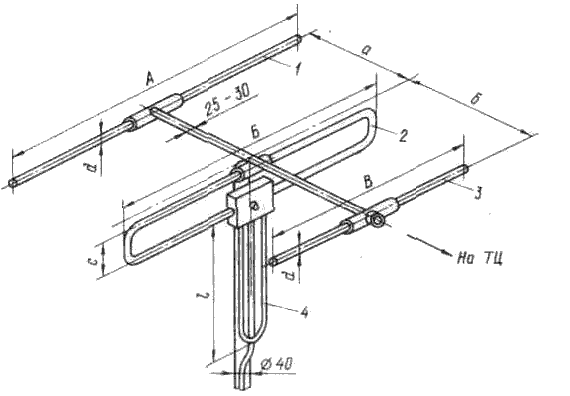

Трехэлементная антенна типа "волновой канал" (рис. 9)-предназначена для приема телесигналов на 1-12-м каналах, в местностях, где помехи и отраженные сигналы от всевозможных объектов не устраняются применением двухэлементной антенны. Трехэлементная антенна обеспечивает прием телесигналов на расстоянии до 50 км от ТЦ средней мощности, и местности, где существуют неблагоприятные условия приема: высокие здания, металлические конструкции, отражающие электромагнитные волны, ослабленный уровень телесигнала и помехи.
Рис. 9
Наружная трехэлементная антенна типа "волновой канал":
1-рефлектор; 2-активный вибратор; 3-директор; 4-УСС.

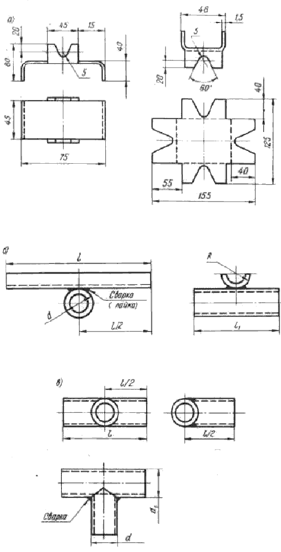

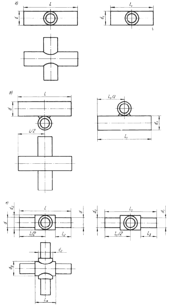

Рис. 10
Детали конструкции наружных антенн:
a-скоба металлическая; б-двойник; в-тройник; г-скоба крестообразная, сваренная встык; д-сборка крестообразная, сваренная внахлест; е-сборка дифференциальная.
Основные электрические параметры данной антенны - диаграмма направленности, коэффициент усиления и входное сопротивление - находятся в прямой зависимости от конструктивных размеров как самих вибраторов, так и от расстояний между ними. Все технические характеристики антенны взаимосвязаны.
Техническая характеристика:
| Коэффициент усиления | 5,3 (дБ) |
| Количество принимаемых программ | 1 |
| Максимальная масса, без штанги | 3,6 (кг) |
| КБВ | 0,65-0,9 |
| Неравномерность коэффициента усиления | 9,4 (дБ) |
| Волновое сопротивление фидера | 75 (Ом) |
| КПД | 0,97 |
| Помехозащищенность, | -(13...19) (дБ) |
| Диаграмма направленности в горизонтальной плоскости | односторонняя, узкая |
| Рабочая частота | 48,5-230 (МГц) |
| Входное сопротивление антенны | 90-100 (Ом) |
| Объемная ширина главного лепестка диаграммы направленности | 70 |
Конструктивные размеры данной антенны приведены в табл. 10.
Садоводы, имеющие участки в районе 40-50 км от ТЦ со сложным рельефом местности в особо неблагоприятных условиях, при наличии помех и отраженных лучей, должны использовать трехэлементную антенну в качестве основной антенны для приема телепередач по одному из первых 5 каналов.
Трехэлементная антенна состоит из вибратора, рефлектора и директора. Рефлектор располагается так же, как у двухэлементной антенны,- сзади активного вибратора, обеспечивает получение однонаправленной диаграммы направленности на расстоянии, равном 1/4lдл или на 5 % ближе к активному вибратору.

Директор антенны находится спереди активного вибратора на расстоянии примерно 0,1lдл.ср. Длина директора и расстояние до активного вибратора рассчитываются так, чтобы обеспечить сложение полей, создаваемых директором и активным вибратором в главном направлении. Директоры способствуют обострению основного лепестка диаграммы направленности.
Все элементы антенны укрепляются на стреле, и изготавливаемой, как правило, из тонкостенной трубки диаметром 25-30 мм с помощью сварки или промежуточных деталей (см. рис. 10).
В качестве активного вибратора в данной антенне в большинстве случаев применяется петлевой вибратор, который подключается к коаксиальному кабелю с помощью УСС "U-образное колено".
Ранее промышленностью выпускались унифицированные конструкции наружных трехэлементных антенн для индивидального пользования, они назывались "антенны телевизионные унифицированные" (АТУ). В эксплуатации до настоящего времени встречаются антенны пяти типоразмеров, рассчитанные на прием одного из первых 5 каналов телевидения. Общий вид и размеры одной из этих антенн показаны на рис. 9. Основные технические характеристики АТУ приведены в табл. 11 (в обозначении унифицированных антенн первая цифра указывает номер телеканала, а вторая - число элементов).
Таблица 11
| Типоразмеры | Принимаемый канал | Размеры, мм | Коэффициент усиления | Угол раствора, град | ||
| Б | А | В | ||||
| АТУ-1-3 | 1 | 2670 | 3350 | 2340 | 5,3 | 70 |
| АТУ-2-3 | 2 | 2340 | 2840 | 2000 | 5,0 | 70 |
| АТУ-3-3 | 3 | 1790 | 2200 | 1550 | 4,8 | 70 |
| АТУ-4-3 | 4 | 1620 | 2000 | 1400 | 4,5 | 70 |
| АТУ-5-3 | 5 | 1510 | 1830 | 1290 | 4,2 | 70 |
Активный и пассивный вибраторы укрепляются на стреле без изоляторов в точке равновесия независимо от того, из какого материала изготовлена стрела. Стрела вместе с элементами также крепится к мачте в точке равновесия с помощью сварки или крепежных деталей, обеспечивающих надежную механическую прочность и выдерживающих ветровые нагрузки.
После установки и закрепления вибраторов стрела должна быть надежно прикреплена к мачте с помощью сварки или другим способом (в центре тяжести стрелы). Нужное значение при монтаже антенны имеют точность установки вибраторов на стреле и расстояние между ними.
При настройке антенны типа "волновой канал", предназначенной для применения в условиях сильных помех и отраженных сигналов, необходимо обратить особое внимание на снижение уровня задних и боковых лепестков диаграммы направленности.
Специальным подбором размеров элементов и расстояний между ними удается создать антенну типа "волновой канал" для приема каналов, работающих на разных частотах, например на 1-м и 3-м.
Конструктивные размеры деталей антенн типа "волновой канал" приведены в табл. 12.

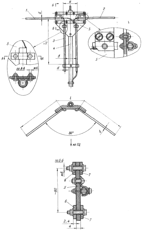

На рис. 11 приведены конструкция простой наружной антенны с условным названием "уголковый полуволновой вибратор" и схема соединения антенны с кабелем снижения. Эта антенна предназначена для приема телепередач на расстоянии до 50 км от ТЦ на местности, где действует достаточно высокая напряженность электромагнитного поля. Она применяется в тех случаях, когда нужно вести прием сигналов с различных направлений. Антенна уголковой конструкции относится к классу широкополосных ТА, которые охватывают три диапазона телеканалов. По действующей классификации 1-й диапазон имеет два телесигнала и занимает полосу частот от 48,5 до 66 МГц (1-й и 2-й каналы), 2-й диапазон - три канала с полосой частот от 75 до 100 МГц (3-5-й каналы) и 3-й диапазон - семь каналов с полосой частот от 174 до 230 МГц (6-12-и каналы; см. табл. 4). Такой большой разнос частот между диапазонами предъявляет к данным антеннам определенные требования, например к точности сборки, и создает дополнительные трудности при их изготовлении.
Рис. 11
Наружная уголковая антенна:
1-трубка левой части вибратора; 2-трубка правой части вибратора; 3-УСС; 4-мачта;5-плата диэлектрическая; 6-накладка; 7-планка металлическая фигурная.
На наружную уголковую антенну можно принимать телесигналы на 1-12-й каналы на расстоянии 50-80 км от ГЦ. Хорошие результаты обеспечиваются при отсутствии отраженных сигналов и помех от других передающих центров на указанных частотах. Антенну изготавливают по расчетным размерам на каждый канал по средней частоте этого канала или на 1-5-й каналы по средней частоте 3-го канала.

Диаграмма направленности имеет форму вытянутого эллипса, в котором ЭДС развивается во всех направлениях прихода сигнала. Максимальная ЭДС на зажимах развивается, когда сигнал поступает с направления, перпендикулярного вибратору. Сигнал, приходящий к антенне под углом 90°, составляет примерно 0,3-0,35 максимального значения и развивает такую же пропорциональную сигналу ЭДС. В диаграмме направленности антенны не выделяются ни основной, ни боковые лепестки. Наличие почти круговой направленности антенны определяет ее применение в месте приема сигналов. Антенна в силу своей конструкции в большей степени воспринимает боковые помехи и отраженные сигналы. Это обстоятельство приходится учитывать при установке антенны на участке.
Конструкция уголковой антенны включает в свой состав: мачту 4, выполненную из тонкостенной стальной трубки диаметром 30-40 мм или из деревянного бруса переменного сечения, имеющего в верхней части сечение 40х40 или 50х50 мм; две металлические трубки, образующие полуволновой вибратор направленного действия;
УСС, выполненное из металлических трубок в виде чет верьволнового короткозамкнутого мостика; крепежные борки и детали.
Для изготовления короткозамкнутого мостика и уголкового вибратора применяются латунные (алюминиевые или стальные) трубки диаметром 8-20 мм, с толщиной стенки до 1 мм.
Конструктивные размеры уголковой антенны приведены в табл. 13. Описание работы УСС и размеры четвертьволнового короткозамкнутого мостика.

Основой конструкции антенны является плата 5, выполненная из диэлектрического материала, например оргстекла толщиной 4 мм, и представляющая собой трапецию с изогнутыми под углом 80° сторонами (см. рис. 11). Эта плата крепится к мачте с помощью болтов или винтов, с применением соответствующих прокладок и скоб. К этой плате крепятся трубки вибраторов 1 и 2 с помощью скоб и резьбовых соединений. Снизу к плате 5 крепится симметрирующий мостик (вариант крепления см. на рис. 11).
Коаксиальный кабель, идущий от телевизора, привязывается к мачте с помощью изоляционной ленты с шагом 0,5 м, далее протягивается через одну из трубок короткозамкнутого мостика и припаивается оплеткой к правой трубке вибратора и к трубке, через которую он проходит.
Внутренняя жила коаксиального кабеля припаивается ко второй трубке вибратора. Пайку проводников рекомендуется производить к внутренним поверхностям трубок. Вторая трубка короткозамкнутого мостика припаивается проводом к трубке вибратора, к которой припаяна внутренняя жила коаксиального кабеля.
Полуволновой вибратор антенны может быть изготовлен из металлической ленты или полосы толщиной 2-3 мм шириной 16-50 мм из дюралюминия (латуни или бронзы). Вместо пайки или сварки в конструкции антенны можно применить крепежные соединения, выполненные по правилам электрического монтажа электроустановок.
После изготовления уголковую антенну необходимо настроить на частоту принимаемого канала. Сначала антенну устанавливают в направлении принимаемой станции. Для этого антенну поворачивают в одну сторону до тех пор, пока на экране телевизора изображение не начнет исчезать. Это положение отмечают. Затем делают то же самое, поворачивая антенну в другую сторону. После этого антенну устанавливают посередине между двумя зафиксированными положениями и закрепляют. Настройку антенны завершают точной установкой металлической перемычки короткозамкнутого мостика на максимальную контрастность, передвигая ее вдоль трубок мостика.
Если антенна сделана точно, то особой настройки не потребуется. Если же для изготовления вибраторов применены трубки другого диаметра, то необходимо произвести дополнительную настройку, помня, что при уменьшении диаметра трубки длина вибраторов увеличивается.
