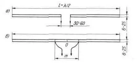

    Полуволновые линейные вибраторы
    Рис. 2
    Полуволновые линейные вибраторы:
    а)-разрезной; б)-неразрезной.

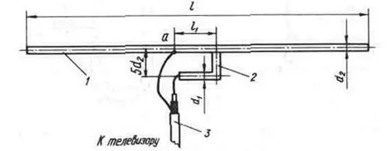

       На рис. 5 дано УСС типа«фазосдвигающее колено», которое применяется в полосе частот ±5 % от средней частоты телеканала. Полуволновой линейный неразрезной вибратор с фазосдвигающим коленом относится к простейшим слабонаправленным антеннам и применяется в качестве самостоятельной антенны на расстоянии не более 10 км от ТЦ и ретрансляторов при отсутствии помех и отраженных сигналов.
       При этом следует заметить, что подключение коаксиального кабеля к неразрезному вибратору показано условно. При подключении фидера к фазосдвигающему колену необходимо выполнить следующее условие. Оплетка коаксиального кабеля должна быть припаяна в точке а непосредственно к трубке вибратора без переходного проводника.
       На рис. 6, а, оплетка кабеля снижения также должна быть припаяна к правому вибратору в точке 1 без промежуточного проводника. Это позволяет обеспечить относительно плавный переход из симметричной двухпроводной линии в антенну.
       Улучшения согласования антенного устройства с кабелем снижения можно в некоторых случаях добиться применением неоднородностей в виде различных конструктивных элементов, не приводящих к заметному изменению диаграммы направленности.
    Фазосдвигающее колено
    Рис. 5
    УСС "фазосдвигающее колено"
    1-полуволновой линейный неразрезной вибратор;2-фазосдвигающее колено;3-кабель снижения.
       Главным условием применения согласующих неоднородностей является их геометрическая симметрия в обоих плоскостях поляризации. Улучшение согласования достигается за счет того, что знак реактивной составляющей входного сопротивления антенны изменяется медленно, так как во всех широкополосных антеннах с таким устройством компенсация реактивного сопротивления происходит непосредственно на входе антенны.
       Изготавливается данное УСС из латунной трубки диаметром, равным диаметру полуволнового линейного вибратора, который, в свою очередь, равен одной пятидесятой длины волны (1/50lдл.).

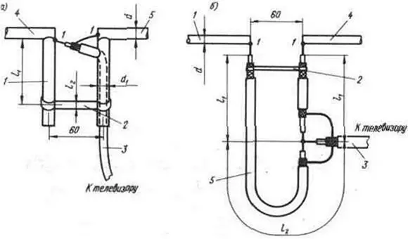

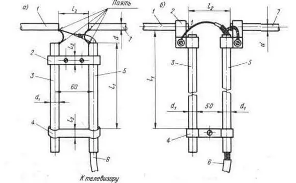

       На рис. 6 а, б, приведены конструкция и схема подключения несимметричного коаксиального кабеля к полуволновому линейному вибратору с помощью симметрирующего мостика и УСС типа"волновое U-образное колено".
    Подключение нессиметричного коаксиального кабеля
    Рис. 6
    Подключение нессиметричного коаксиального кабеля к полуволновому линейному вибратору:
    a-с помощью симметрирующего мостика:
    1- трубка; 2-перемычка; 3-кабель; 4 и 5-вибраторы.
    б-с помощью волнового U - образного колена:
    1 и 4-вибраторы; 2-перемычка; 3-кабель; 5-отрезок кабеля.

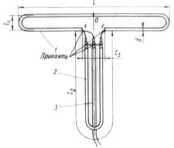

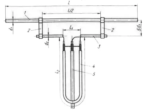

       В метровом диапазоне волн широко используется симметрирующий шлейф, изображенный на рис. 6 а, который изготавливается из трубок диаметром d1 = 10—15 мм, приваренных к вибраторам из трубок диаметром d = 12—25 мм. Перемычка 2 делается из металла и накоротко замыкает оба отрезка трубки 1.
       При изготовлении УСС необходимо выполнить следующее: первый отрезок трубки приваривают к тому плечу вибратора, который питается от центральной жилы коаксиального кабеля и вместе со вторым отрезком трубки и с наружной оболочкой кабеля образует двухпроводную симметричную линию. Перемычку 2 присоединяют на расстоянии l1 от входных клемм антенны.
    l1 = 1/4lдлср,
        где lдлср — средняя длина волны.
       При подключении в точках 1 к левой 4 и к правой 5 половинам вибратора короткозамкнутого четвертьволнового отрезка линии симметрии токов в плечах восстанавливаются. Применение симметрирующего шлейфа обеспечивает пропорциональное ответвление токов в левом и правом плечах вибратора, компенсацию разности токов, незначительное ответвление токов по оболочкам кабелей без изменения входного сопротивления вибратора. Конструкция симметрирующего мостика позволяет изменять положение короткозамыкающей перемычки, а это дает возможность использовать его в очень широком диапазоне частот. Дополнительной регулировкой расстояния между трубками симметрирующего мостика в пределах 60— 80 мм можно добиться полного согласования антенны с кабелем снижения при равенстве волнового сопротивления фидера с входным сопротивлением антенны.

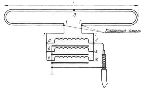

       На рис. 13 показано одно из наиболее эффективных УСС, которое называется воздушный симметрирующе-согласующий трансформатор (ВССТ). Устройство включается в многодиапазонные ТА, рассчитанные, например, на прием 1-5го каналов. Изготавливается ВССТ в виде двух катушек-спиралей, соединенных между собой боковыми щечками. Каждая катушка-спираль наматывается на тонкий каркас из диэлектрического материала и представляет собой отрезок двух электромагнитно связанных линий, свернутых в спираль. Катушка содержит 10 х 2 витков, намотанных рядовым способом из провода марки ПЭВ-2 или ПЭЛШОК диаметром до 0,31 мм. Диэлектрический каркас должен иметь на наружном диаметре двухзаходную резьбу с шагом 1 мм и диэлектрическую проницаемость 3,5—4.
       Описываемое УСС обеспечивает в диапазонах 1—5-го каналов КБВ в 75-омном кабеле снижения не менее 0,6. Таким образом, данное УСС представляет собой четыре длинные линии, свернутые в спираль, которые включаются в цепь антенны последовательно-параллельным способом по определенной схеме. УСС устанавливается на входе ТА в пластмассовом корпусе, изолированном от мачты антенны. Схема соединений обмоток ВССТ приведена на рис. 14.
    Воздушный симметрирующе-согласующий трансформатор
    Рис. 13
    УСС типа "воздушный симметрирующе-согласующий трансформатор".
    Схема подключения ВССТ к активному вибратору
    Рис. 14
    Схема подключения ВССТ к активному вибратору.

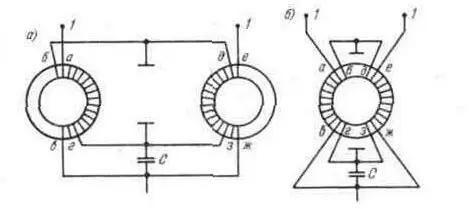

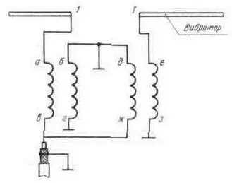

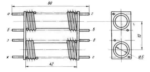

       На рис. 15 изображено наиболее эффективное УСС, которое применяется в широкополосных антеннах всех типов, включая и комнатные. Называется данное УСС симметрирующе-согласующий трансформатор на ферритах (ССТФ). Оно отличается от ВССТ только конструктивным исполнением и улучшенными электрическими параметрами.
    Симметрирующе-согласующий трансформатор на ферритах
    Рис. 15
    УСС типа "симметрирующе-согласующий трансформатор на ферритах".

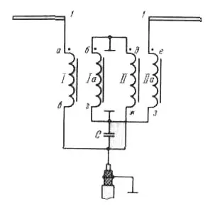

       Схема включения обмоток ССТФ точно такая же, как и у ВССТ (рис. 16). Устройство хорошо работает на всех первых 12 каналах телевидения.
    Схема включения обмоток ССТФ с активным вибратором
    Рис.16
    Схема включения обмоток ССТФ с активным вибратором.
       Изготавливается ССТФ на высокочастотных ферритовых кольцах марки 50ВЧ с размерами 7х4х2; марки 1000BH с размерами 7х4х2; марки 100ВЧ с размерами 8,4х3,5х2. В конструкции трансформатора могут быть использованы два ферритовых кольца со своими обмотками или одно кольцо с двумя обмотками. Каждая обмотка трансформатора содержит восемь витков обмоточного провода, намотанных в два провода. Можно применить обмоточный провод марки ПЭВ-2, ПЭЛ, ПЭЛШО или ПЭВТЛ диаметром 0,23 мм, с изоляцией. Но необходимо иметь в виду, что использование трансформатора на одном ферритовом кольце дает низкий результат. В схему соединений трансформатора введен конденсатор С типа КД-1-1 пФ.
       Как следует из схемы, начало обмотки I соединяется с правым плечом вибратора, а ее конец — с внутренней жилой коаксиального кабеля снижения; начало первичной обмотки I, а - с началом обмотки II и заземляется в точке 0 полуволнового вибратора. Конец первичной обмотки I, а соединяется через конденсатор С с внутренней жилой кабеля снижения. Конец обмотки II соединяется напрямую с центральной жилой кабеля снижения. Начало обмотки II, а — со вторым левым плечом вибратора. Конец вторичной обмотки II, а — с концом обмотки I, а и заземляется в точке 0, где антенна (петлевой вибратор) крепится к мачте.

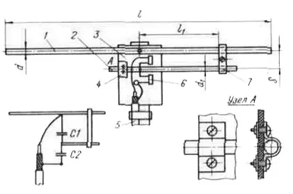

       На рис. 17 дана схемарегулируемого емкостного УСС, которое используется для настройки неразрезного трубчатого вибратора длиной l. Устройство имеет основную трубку вибратора l, узел крепления дополнительной трубки 2, короткозамкнутую перемычку 7 и подстроечные конденсаторы 6 (С1, С2}, устанавливаемые на диэлектрической плате 3. В согласующем устройстве расстояние от середины активного вибратора 1 до короткозамкнутой перемычки определяется по формуле
    l1 = 1/13fcp,
        где fcp — средняя частота канала в МГц.
       Для изготовления активного вибратора антенны 1 используется тонкостенная трубка диаметром d=(10...20) мм, диаметр дополнительной трубки d1 = (0,25...0,35)d. Расстояние между трубками: S=(3...5)d.
       Емкость подстроечных конденсаторов С1 и С2 в пФ определяется из соотношений:
    С1= 2000/f;
    C2=500/f.
       На рис. 18 приведена схема подключения активного неразрезного вибратора с регулируемым УСС, состоящим из двух дополнительных трубок 3, которые подключаются к антенне с помощью короткозамкнутых перемычек 2. Изготавливаются эти трубки такого же диаметра, как и основной вибратор. К трубкам подключается УСС типа «полуволновое U-образное колено» 4, выполненное из коаксиального кабеля 5 с волновым сопротивлением 75 Ом.

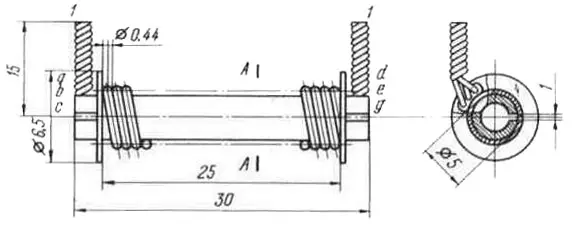

       Дополнительная настройка антенны на принимаемый телеканал осуществляется перемещением короткозамкнутых перемычек 2 на равное расстояние с обеих сторон.
    Неразрезной вибратор с регулируемым УСС
    Рис. 18
    Неразрезной вибратор с регулируемым УСС(вариант 2)
