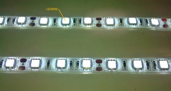

Работа со светодиодами
Панель со светодиодами
Рис. 1. Панель со светодиодами
Мы рекомендуем наиболее простой способ ремонта – полная замена панели на рабочую.
Найти и заказать её можно в профильных магазинах запчастей для телевизоров. Если модель ТВ старая, то лучше всего рассмотреть вариант с донором. Найти его можно в разделах с объявлениями по продаже б/у техники, у знакомых, в комиссионных магазинах, на радиорынках и т.п.
В этом случае:
  • неисправный блок демонтируется,
  • заменяется новым,
  • проверяется его работоспособность,
  • производится обратная сборка.
Всё!

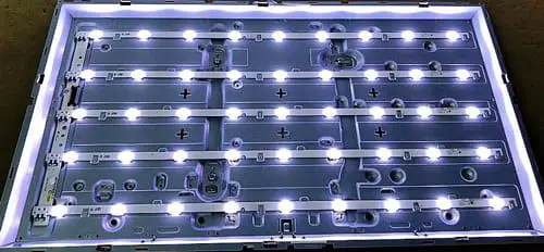

Наиболее сложный вариант – замена сгоревшего светодиода:
Сгоревший светодиод
Рис. 2. Сгоревший светодиод
  • После подачи питания на панель выявляется проблемный элемент.
  • С помощью термофена отклеивается планка со светодиодами (чаще всего производители используют такой вариант монтажа, но могут быть и исключения).
  • Со светодиода демонтируется линза (тоже с помощью нагрева).
  • С помощью паяльной станции диод выпаивается со своего места.
  • Лучше всего производить замену "один-на-один", то есть на точно такую же модель светодиода. Но если его нет в продаже – можно подобрать аналоги (главные критерии поиска – напряжение питания и габариты, конечно, хорошо, если цвет свечения будет идентичным).
  • Производится тестирование (подаётся питание и проверяется свечение всей планки / панели).
  • Теперь можно всё собирать обратно.
