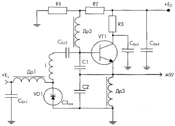

   В твердотельных ГУН миллиметрового диапазона (рис.2) в качестве активного элемента используется полупроводниковая структура на GaAs с отрицательным сопротивлением. Элементы L, С1, С2 и варикап VD1 образуют колебательную систему; Др1, Др2 и ДрЗ - блокировочные дроссели; Сбл1 C6л2, Сбл3, Сбл4 - блокировочные конденсаторы; R1 и R2 - цепь формирования отпирающего напряжения транзистора; R3 - резистор ограничения рабочего тока транзистора VT1. В СВЧ-диапазоне колебательная система и блокировочные элементы выполняются в виде микрополосковых линий или иных цепей с распределенными параметрами. Эквивалентная емкость С3экв варикапа VD1 зависит от управляющего напряжения Еу на входе управления. Для улучшения характеристик ГУН вместо одиночного варикапа применяют варикапные матрицы (встречно включенные варикапные пары).
Пример принципиальной схемы ГУН
Рис. 2. Пример принципиальной схемы ГУН
   В диапазоне ниже 20 МГц в качестве ГУН приемлемы функциональные генераторы - ИС на основе операционных усилителей с электронным управлением перестройкой частоты в 10-100 раз за счет изменения тока заряда RC-цепи. Однако по стабильности частоты такие ГУН существенно уступают LC-генераторам, а их более высокочастотная реализация проблематична.
   Без учета влияния инерционности транзистора и фазового сдвига в цепи обратной связи автогенератора частота генерации fг определяется реактивными элементами колебательной системы:
   где 1/С = 1/С1 + 1/С2 + 1/С3эквЕ(у).
   Амплитуда Uo установившихся выходных колебаний зависит от режима транзистора, параметров колебательной системы и сопротивления нагрузки. При повышении управляющего напряжения Еу эквивалентная емкость варикапа С3экв(Еу) уменьшается, емкость С падает, а частота генерации fг растет. При этом из-за изменения потерь в колебательной системе может происходить паразитное изменение амплитуды (мощности) генерации. Паразитное влияние на частоту и амплитуду генерации оказывают также вариации питающего напряжения Еу, температуры окружающей среды, модуля и фазы сопротивления нагрузки.
   Диапазон перестройки частоты и линейность зависимости частоты от напряжения смещения на варикапе в значительной степени определяются его вольт-фарадной характеристикой с учетом паразитных емкостей схемы. Для ГУН, перестраиваемых в широкой полосе частот, разрабатывают специальные варакторные диоды со сверхрезким рn-переходом, которые позволяют изменять емкость С более чем в четыре раза, а частоту, следовательно, - более чем в два раза. В таких ГУН оптимизируют номиналы колебательной системы и блокировочных элементов, дроссели заменяют резисторами, исключающими паразитные резонансы, используются балансные схемы активных элементов, снижающие влияние вариаций нагрузки и температуры окружающей среды на частоту и уровень фазового шума. Чтобы упростить схему управления частотой и уменьшить эффект изменения нагрузки, иногда собственно ГУН дополняют буферным усилителем и широкополосным удвоителем частоты.

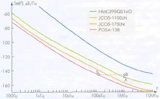

   Шумовые свойства ГУН различного диапазона можно сопоставить следующим образом. Допустим, надо определить, что с точки зрения шумов более предпочтительно в радиосистеме с несущей частотой fг = 1100 МГц и зоной отстроек на F = 1 МГц: ГУН JCOS-1100LN или ИС POSA-138 с выходной частотой 137,5 МГц и последовательным малошумящим умножителем частоты на 8. Шумовые характеристики некоторых ГУН представлены на рис. 4. Из графика видно, что при одинаковых отстройках (125 кГц) Sepf/7) для POSA-138 на 13 дБ лучше, чем для JCOS-1100LN. Однако при требуемой отстройке 1 МГц применение JCOS-1100LN обеспечивает Scp(1 МГц) = -150 дБ/Гц (точка А на рис.4). В то же время, при умножении несущей частоты после POSA-138 на N= 8 отношение уровня фазовых нестабильностей к несущей не изменится и останется таким же, как и при отстройках на 125 кГц. На выходе умножителя шум Scp(1 МГц) будет равен шуму ГУН POSA-138 &р(125 кГц) = -146 дБ/Гц (точки В и Б на рис.4, соответственно) без учета дополнительного шума при умножении. Таким образом, JCOS-1100LN по уровню шума предпочтительнее POSA-138 на 4-6 дБ.
 Шумовые характеристики ГУН
Рис. 4. Шумовые характеристики ГУН
   Типовые значения Sφбел составляют -120...-130 дБ/Гц для рабочих частот менее 500 МГц и -95...-102 дБ/Гц для ГУН с выходной частотой 2-3 ГГц. Среди малошумящих ГУН можно выделить MW500-1343 (Micronetics) с уровнем шума -147 дБ/Гц на частоте fr= 150 МГц при отстройке F= 100 кГц и -100 дБ/Гц при отстройке F= 1 кГц и JTOS-25 (Mini-circuits), величина СПМ фазового шума которого составляет -115 дБ/Гц при отстройке F= 10 кГц. Для указанных ИС зона белого частотного шума соответствует отстройкам F= 10-20 кГц, а уровень Sf бел существенно зависит от шумовых свойств источников напряжений E0 и Еу

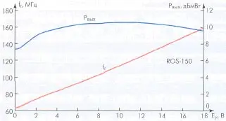

   Модуляционные характеристики ГУН монотонны и, как правило, достаточно линейны (рис.5). Для выбора рабочей точки по управляющему напряжению с точки зрения линейности модуляции удобно использовать зависимость SJEJ. На рис.6 видно, что у генератора JCOS-820WLN, оптимизированного разработчиком как малошумящий, крутизна модуляционной характеристики изменяется в заметных пределах 3,8-10 МГц/В. В ГУН ROS-150 приняты меры по линеаризации модуляционной характеристики, поэтому ее крутизна изменяется от 4,9 до 6,2 МГц/В.
Модуляционные характеристики октавного ГУН ROS-150. Сплошной линией показана зависимость fr(Ey), пунктиром - соответствующая Рвых(Еу)
Рис. 5 Модуляционные характеристики октавного ГУН ROS-150. Сплошной линией показана зависимость fr(Ey), пунктиром - соответствующая Рвых(Еу)

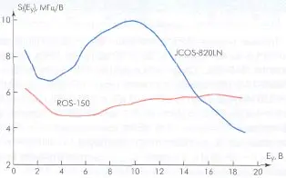

   У ГУН интервалы значений управляющего напряжения Еу могут быть различны. В качестве нижней границы Еу большинство производителей указывают 0,5 или 1 В. Дело в том, что при Еу, близком к нулю, рл-переход варикапа открывается положительной полуволной высокочастотного напряжения и через него начинает течь прямой ток. Поэтому значение Еу=0 обычно безопасно, но не соотвествует номинальному режиму. Однако есть модели, в которых Еу = 0 входит в рекомендуемые пределы (М3500-0613, ROS-900PV). Некоторые ИС ГУН разработаны для схем с напряжением управления не более 3 В (VCO191-2750U), не более 5 В (JTOS-300P) и свыше 20 В (MW500-1262). Можно выделить микросхему МАХ2753, у которой при низковольтной цепи управления высокая крутизна модуляционной характеристики Sy>150 МГц/В.
Зависимость модуляционной чувствительности ГУН от управляющего напряжения
Рис. 6. Зависимость модуляционной чувствительности ГУН от управляющего напряжения
   Полоса модулирующих частот в большинстве изделий не опускается ниже FMOД = 100 кГц. Но для низкочастотных ГУН, например POS-50P, она снижается до 50 кГц. Поскольку данный параметр ограничен только номиналами блокировочных цепей, то можно выбрать ГУН с заметно более широкой полосой по цепи управления. Так, в М3500-0613 полоса модулирующих частот достигает 17,6 МГц.

    Можно ли Рис. 2. Пример принципиальной схемы ГУН сделать в увеличенном или более четком виде? А то не разобрать подписи! Зарание спасибо!
