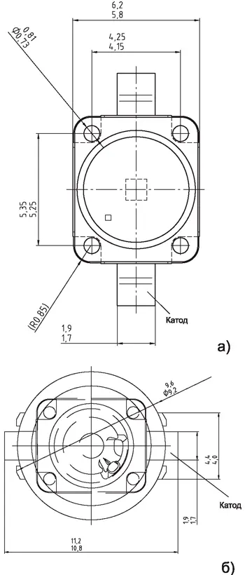

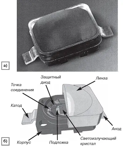

Внешний вид сверхъярких светодиодов этой серии показан на рис. 1а, а на рис. 1б - их устройство. Особенностью данной серии является то, что они оснащены линзой, выполненной из силикона, для формирования диаграммы направленности. Кроме этого, в составе приборов имеются встроенные обратные защитные диоды, предотвращающие выход из строя светоизлучающих кристаллов при смене полярности источника. Типовое значение теплового сопротивления "кристалл-контакт" у светодиодов серии Diamond Dragon составляет всего 2,5°С/Вт, максимальная рабочая температура кристалла - 160°С. Гарантируется надежная работа светодиодов на время более 50000 часов при условии протекании прямого тока не более 1 А и температуре окружающей среды 25°С.
Внешний вид светодиодов серии Diamond Dragon (а) и их конструкция (б)
Рис. 1. Внешний вид светодиодов серии Diamond Dragon (а) и их конструкция (б)

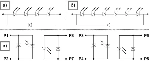

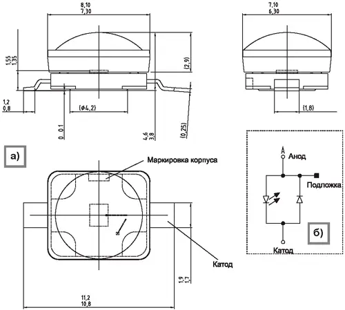

Конструктивные размеры светодиодов показаны на рис. 2а, принципиальная электрическая схема - на рис. 2б. Светодиоды этой серии имеют два исполнения корпуса: типовой и с уменьшенными габаритами.
Конструктивные размеры светодиодов серии Diamond Dragon (а) и принципиальная электрическая схема (б)
Рис. 2. Конструктивные размеры светодиодов серии Diamond Dragon (а) и принципиальная электрическая схема (б)

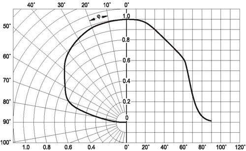

Типовая диаграмма интенсивности излучения светодиодов серии Diamond Dragon в ортогональной и полярной системах координат приведена на рис. 3. Основной световой поток, согласно диаграмме, излучается в секторе ±60 градусов.
Рис. 3. Типовая диаграмма интенсивности излучения светодиодов серии Diamond Dragon

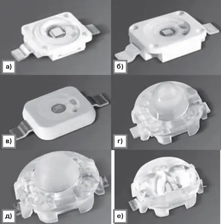

Серия Golden Dragon
Эта серия миниатюрных поверхностно-монтируе-мых сверхъярких светодиодов обладает высоким (до 128 лм/Вт) значением показателя светоотдачи. Основные характеристики исполнений светодиодов серии Golden Dragon приведены в табл. 3, а на рис. 4 показан их внешний вид.

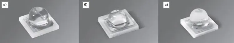

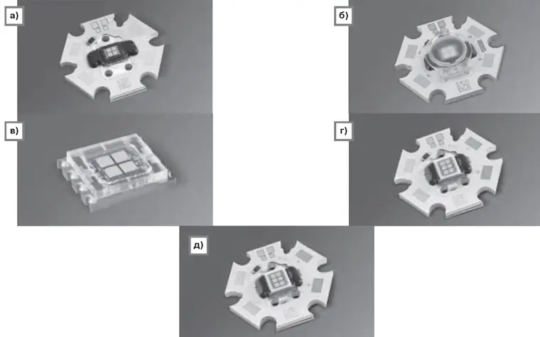

Внешний вид светодиодов серии Golden Dragon по исполнениям: а - LCW W5AM, LUW W5AM, LW W5AM; б - LCW W5SM, LUW W5SM, LW W5SM; в - LW W5SG, ZW W5SG; г - LCW W51M, LW W51M; д - LCW W55M, LW W55M; е - LW W5JM
Рис. 4. Внешний вид светодиодов серии Golden Dragon по исполнениям: а - LCW W5AM, LUW W5AM, LW W5AM; б - LCW W5SM, LUW W5SM, LW W5SM; в - LW W5SG, ZW W5SG; г - LCW W51M, LW W51M; д - LCW W55M, LW W55M; е - LW W5JM

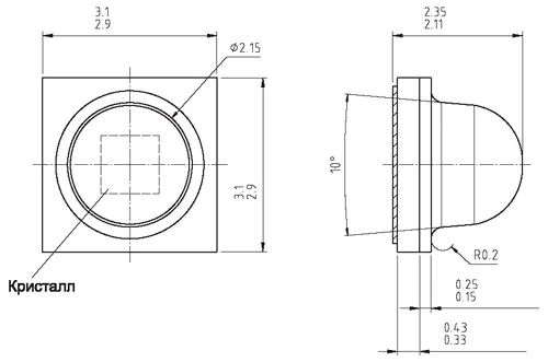

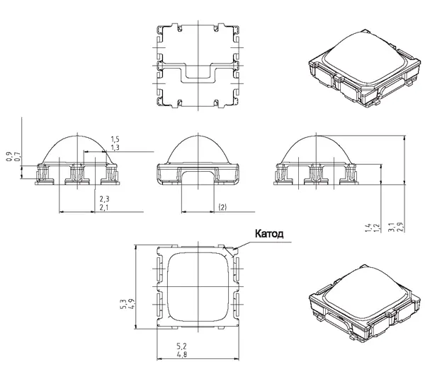

Конструктивные размеры корпусов светодиодов показаны на рис. 5. Корпуса данных светодиодов имеют два исполнения: с линзой, обеспечивающей широкий угол излучения светового потока (а), и с узким корпусом (б).
Конструктивные размеры светодиодов серии Golden Dragon а - исполнений LCW W5AM, LUW W5AM, LW W5AM, LCW W5SM, LUW W5SM, LW W5SM, LW W5SG, ZW W5SG; б - исполнений LCW W51M, LW W51M, LCW W55M, LW W55M, LW W5JM
Рис. 5. Конструктивные размеры светодиодов серии Golden Dragon а - исполнений LCW W5AM, LUW W5AM, LW W5AM, LCW W5SM, LUW W5SM, LW W5SM, LW W5SG, ZW W5SG; б - исполнений LCW W51M, LW W51M, LCW W55M, LW W55M, LW W5JM

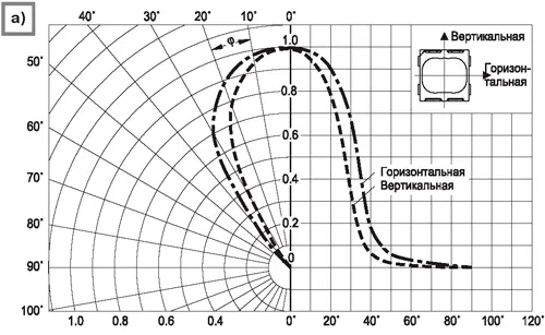

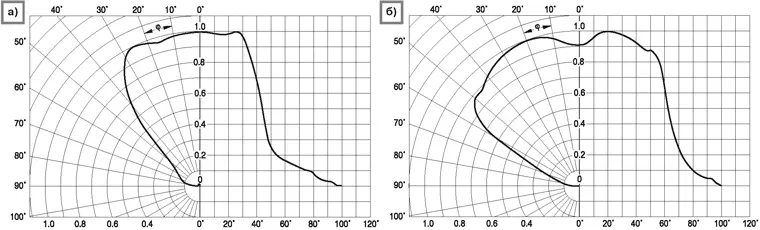

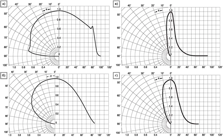

Для сравнения характера распределения интенсивности излучения световой энергии в пространство разными исполнениями светодиодов серии Golden Dragon приведен рис. 6.
Типовые диаграммы интенсивности излучения светодиодов серии Golden Dragon а - ±85°; б - ±60°; в - ±10°; г - ±20°
Рис. 6. Типовые диаграммы интенсивности излучения светодиодов серии Golden Dragon а - ±85°; б - ±60°; в - ±10°; г - ±20°

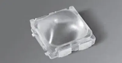

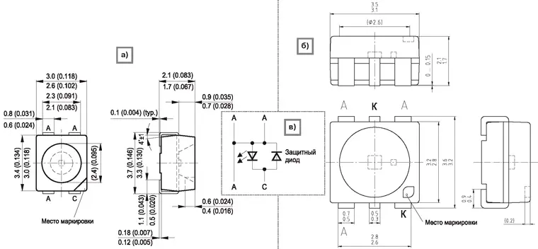

Конструктивные размеры светодиодов серии Oslon
Рис. 8. Конструктивные размеры светодиодов серии Oslon
Внешний вид светодиодов серии Oslux
Рис. 9. Внешний вид светодиодов серии Oslux

Эта небольшая серия сверхъярких светодиодов обладает ярко выраженной неидентичностью диаграмм пространственного излучения в двух ортогональных плоскостях. Внешний вид светодиодов показан на рис. 9, конструктивные размеры - на рис. 11. Основные технические характеристики: максимальная рабочая температура кристалла - 175°С, максимальный рабочий ток - 0,5 А, прямое падение напряжения - не более 4,3 В, тепловое сопротивление - 13°С/Вт
Конструктивные размеры светодиодов серии Oslux
Рис. 11. Конструктивные размеры светодиодов серии Oslux

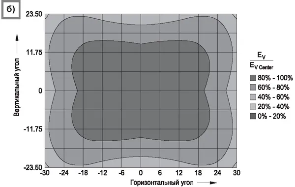

В данной серии необходимо акцентировать внимание на особенностях диаграмм излучения светодиодов. На рис. 12 показана пространственная диаграмма излучения светодиодов исполнения LW F65G, причем на рис. 12а приведена диаграмма, отражающая излучение в двух плоскостях - вертикальной и горизонтальной, а на рисунке 12б - диаграмма "светового пятна", то есть распределение интенсивности излучения по освещаемой плоскости. Хорошо видно, что область "светового пятна" представляет собой почти правильный прямоугольник с соотношением сторон 7:5.
Диаграмма интенсивности излучения светодиодов исполнения LW F65G: а - в плоскостях излучения, б - "световое пятно"
Рис. 12. Диаграмма интенсивности излучения светодиодов исполнения LW F65G: а - в плоскостях излучения, б - "световое пятно"

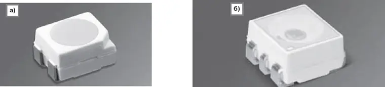

Серия Topled
Применение сверхъярких светодиодов данной серии ограничивается малогабаритными осветительными приборами, среди которых можно назвать устройства местной (настольной) подсветки рабочих зон оборудования (например, зоны обработки металлоре-жущих станков, швейные машины, переносные фонарики и т.д.), а также подсветкой жидкокристаллических индикаторов. Внешний вид светодиодов серии Topled показан на рис. 13, а конструктивные размеры и электрическая схема - на рис. 14. Основные характеристики светодиодов серии Topled приведены в табл. 9, номенклатура - в табл. 10.
Внешний вид светодиодов серии Topled по исполнениям: а - LCW E6SG, LCW G6SP, LUW E6SG, LW E6SC, LW E6SG, LW E67C, б - LW G6CP, LW G6SP
Рис. 13. Внешний вид светодиодов серии Topled по исполнениям: а - LCW E6SG, LCW G6SP, LUW E6SG, LW E6SC, LW E6SG, LW E67C, б - LW G6CP, LW G6SP

Светодиоды, выпускаемые в серии Ostar, обладают очень высоким значением светового потока, однако достигаются такие высокие показатели не высокой светоотдачей одиночных кристаллов (которая, впрочем, не ниже среднего уровня), а последовательным включением одиночных ячеек. Соответственно, возрастает значение прямого падения напряжения на приборах, но это - очевидная плата за высокое значение излучаемого светового потока.
Внешний вид светодиодов серии показан на рис.15, а в табл. 11 приведены основные характеристики исполнений светодиодов серии Ostar. Ввиду сложной конфигурации корпуса в этой статьи не приводятся подробные конструктивные размеры, а для оценки мы упомянем лишь габаритные размеры, которые составляют 23x20x3 мм (для исполнений корпуса в виде шестигранника) и 5x6x1,2 мм (для прямоугольного исполнения корпуса).
Внешний вид светодиодов серии Ostar по исполнениям: а - LE CW E2A, LE W E2A, б - LE CW E2B, LE W E2B, в - LE UW S2W, г - LE CW E3A, LE W E3A, д - LE CW E3W, LE W E3B
Рис. 15. Внешний вид светодиодов серии Ostar по исполнениям: а - LE CW E2A, LE W E2A, б - LE CW E2B, LE W E2B, в - LE UW S2W, г - LE CW E3A, LE W E3A, д - LE CW E3W, LE W E3B
Таблица 11. Основные характеристики исполнений светодиодов серии Ostar
