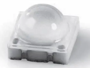

Серия сверхъярких светодиодов белого свечения Double Dome LED позиционируется производителем, как твердотельные источники света для создания локальных высокоэффективных осветительных приборов. Внешний вид светодиодов показан на рис. 1, конструктивные размеры - на рис. 2а, а электрическая схема - на рис. 2б. Данная серия предназначена для поверхностного монтажа на несущую печатную плату, для чего в конструкции светодиодов предусмотрены соответствующие контакты планарного типа. Керамический корпус обеспечивает высокую стойкость к нагреву.
Внешний вид светодиодов серии Double Dome LED
Рис 1. Внешний вид светодиодов серии Double Dome LED

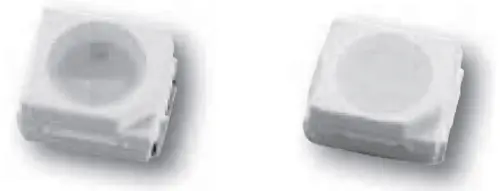

В данной серии представлены миниатюрные светодиоды с высокой интенсивностью излучения, предназначенные для поверхностного монтажа. Корпус светодиодов этой серии (в зависимости от исполнения) может включать как один, так и три кристалла, что позволяет регулировать световой поток ступенчато.
На рис. 3а показан внешний вид светодиодов серии GM5 с одним светоизлучающим кристаллом, а на рис. 3б - с тремя кристаллами. Габаритные размеры и электрическая схема светодиодов с одним и тремя кристаллами представлены соответственно на рис. 4а и 4б.
Внешний вид светодиодов серии GM5 с одним излучающим кристаллом (а) и с тремя кристаллами (б)
Рис. 3. Внешний вид светодиодов серии GM5 с одним излучающим кристаллом (а) и с тремя кристаллами (б)

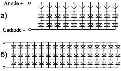

Основой данных светодиодов служит керамическая пластина размерами 18x18 мм, на которой располагается светодиодная матрица. Для исполнений мощностью 3,6 Вт светодиодная матрица состоит из 30 светоизлучающих кристаллов (рис. 6а), а для исполнений мощностью 6,7 Вт - из 48 кристаллов (рис. 6б).
Электрические схемы светодиодов серии ZeniGata (а) исполнения 3,6 Вт, (б) исполнения 6,7 Вт
Рис. 6. Электрические схемы светодиодов серии ZeniGata (а) исполнения 3,6 Вт, (б) исполнения 6,7 Вт

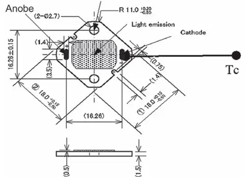

Конструктивные размеры светодиодов серии ZeniGata
Рис. 7. Конструктивные размеры светодиодов серии ZeniGata
На рис. 7 показаны конструктивные размеры светодиодов серии ZeniGata, а в таблице 3 приведены основные технические характеристики исполнений.

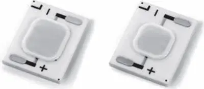

Данная серия является развитием серии ZeniGata в плане уменьшения общих габаритов светодиодов. Внешний вид светодиодов этой серии показан на рис. 8, а габаритные размеры корпуса - на рис. 9. Светодиоды выпускаются в двух исполнениях - с номинальной мощностью 3,6 и 6,7 Вт.
Внешний вид светодиодов серии MiniZeni
Рис. 8. Внешний вид светодиодов серии MiniZeni

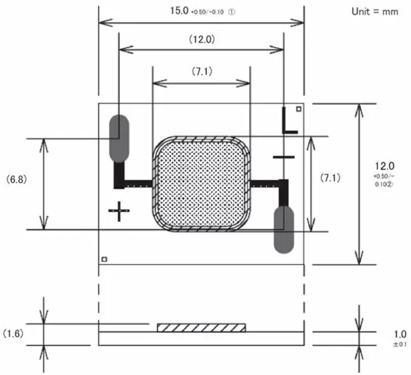

Конструктивные размеры светодиодов серии MiniZeni
Рис. 9. Конструктивные размеры светодиодов серии MiniZeni
