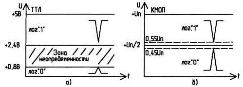

   Данная проблема ярче всего проявляется в ТТЛ-схемах и меньше - в КМОП. Это объясняется разницей входных характеристик этих двух основных семейств цифровых ИМС. Как известно, для ТТЛ логический "0" лежит в диапазоне напряжений от 0 до 0,8 В; логическая "1" - от +2,4 до +5 В (для различных серий эти цифры могут немного отличаться). Между ними лежит зона неопределенности. Для КМОП ИМС существует четкий порог переключения +Uп/2 (где Uп - напряжение питания). Все уровни выше этого - логическая "1", ниже - логический "0". Однако на практике зона неопределенности все же существует, занимая пределы где-то от 0,45Uп до 0,55Uп. При попадании входного сигнала в этот предел возможна паразитная генерация на частоте, близкой к предельной для данных элементов. В тех случаях, когда КМОП-элемент используется как компаратор, в схему желательно ввести гистерезис.
   Теперь рассмотрим диаграммы на рис.3. Для того чтобы переключить элемент, на входе которого — логический "0", достаточно импульса помехи амплитудой 0,8 В. Т.е. помехоустойчивость по уровню логического "0" равна 0,8 В. Помехоустойчивость по уровню логической "1" выше — 2,4 В. В связи с этим более предпочтительный активный уровень для ТТЛ-микросхем — логический "0", т.е. чтобы в остальное время входы элементов находились в состоянии логической "1". Несоблюдение этого простого правила снижает помехоустойчивость где-то в 3 раза, что весьма существенно.
Диаграммы напряжений
Рис.3. Диаграммы напряжений
   Для КМОП-микросхем помехоустойчивость по обоим уровням одинакова и составляет 0,45Uп. Поэтому в качестве активного можно выбирать любой уровень (чаще всего берется логическая "1").
