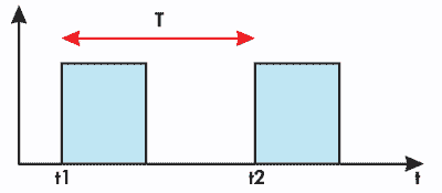

   Модуль захвата используется для измерения длительности между двумя событиями, например периода, длительности импульса, скважности и т. п.
   Пример 1. Измерение периода дискретного сигнала (рис. 1).
Измерение периода
Рис. 1. Измерение периода
  1. Конфигурируем управляющие биты CCPxM3:CCPxM0 (CCPxCON<3:0>) на захват по каждому фронту входного сигнала.
  2. Конфигурируем предделитель Timer1 так, чтобы не происходило переполнение таймера за измеряемое время.
  3. Разрешаем прерывание от CCP (бит CCPxIE).
  4. При возникновении прерывания:
    • вычитаем сохраненное время (t1) из захваченного значения времени (t2) и сохраняем результат периода Т;
    • сохраняем захваченное время t2.

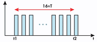

   Пример 2. Измерение периода с усреднением результата (рис. 2).
Рис. 2. Измерение периода с усреднением результата
   Усреднение результата измерений часто требуется при зашумленном входном сигнале. Модуль ССР в PIC-контроллерах Microchip позволяет выполнить усреднение с минимальными программными издержками.
  1. Конфигурируем управляющие биты CCPxM3:CCPxM0 (CCPxCON<3:0>) на захват по каждому 16-му фронту входного сигнала.
    • вычитаем сохраненное время (t1) из захваченного значения времени (t2) и сохраняем результат 16 периодов (168Т);
    • сохраняем захваченное время t2;
    • сдвигаем полученный результат на 4 шага вправо (деление на 16) - получаем усредненный результат за 16 периодов.

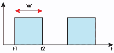

   Пример 3. Измерение длительности импульса (рис. 3).
Рис. 3. Измерение длительности импульса
  2. Конфигурируем предделитель Timer1 так, чтобы не происходило переполнение таймера за время измеряемого импульса.
  4. При возникновении прерывания сохраняем захваченное значение таймера (t1) и переконфигурируем захват по спаду импульса.
  5. При следующем прерывании вычитаем из t1 новое захваченное значение. Результат будет соответствовать длительности импульса.

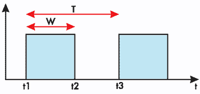

   Пример 4. Измерение скважности импульсов (рис. 4).
Рис. 4. Измерение скважности импульсов
   Типичный пример, где требуется такого рода измерение - это измерение ускорения. Цифровые акселерометры обычно имеют выходной сигнал со скважностью, пропорциональной ускорению движения прибора. Скважность можно измерять по следующему алгоритму.
  2. Конфигурируем предделитель таймера 1 так, чтобы не происходило переполнение таймера за время TMAX (максимально возможная длительность периода).
  5. При следующем прерывании вычитаем из t1 новое захваченное значение t2. Этот результат будет соответствовать длительности импульса (W).
  6. Переконфигурируем модуль ССР на захват по следующему фронту импульса.
  7. При возникновении прерывания вычитаем из t1 новое захваченное значение t3. Этот результат будет соответствовать периоду (Т).
  8. Разделить значение T на W - получим значение скважности.
  9. Повторять пп. 4-8 для получения следующих значений скважности.

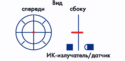

   Пример 5. Измерение скорости вращения энкодера.
Оптический энкодер
Рис. 5. Оптический энкодер

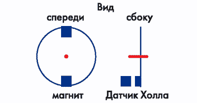

   Скорость вращения энкодера может быть измерена разными способами. Два наиболее часто встречающихся типа датчиков в энкодерах - это оптический сенсор и датчики Холла. Оптические энкодеры используют инфракрасный светодиод и датчик, а также колесо с прорезями, модулирующими световой поток (рис. 5). Другой тип использует чувствительные к магнитному полю датчики Холла, с помощью которых можно определять положение магнитов в электромоторе или постоянных магнитов, закрепленных на вращающемся объекте (рис. 6).
Рис. 6. Энкодер с датчиками Холла

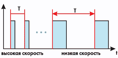

   Такой датчик выдает один или несколько импульсов на один оборот объекта. На рис. 7 показаны временные диаграммы при разных скоростях вращения. При увеличении скорости вращения период импульсов и их длительность становятся меньше. Период и длительность импульса пропорциональны скорости вращения. Для получения большей разрешающей способности лучше использовать датчики с несколькими импульсами на 1 оборот. Описание измерения периода для определения скорости вращения энкодера см. в примере 1, а метод усреднения измерений периода - в примере 2.
Выход энкодера при разных скоростях вращения
Рис. 7. Выход энкодера при разных скоростях вращения

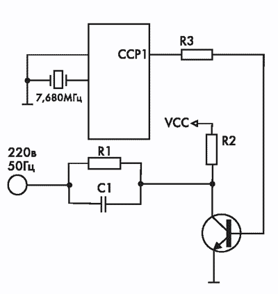

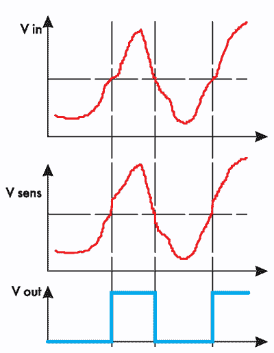

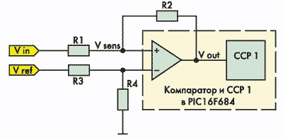

   Пример 6. Измерение периода аналогового сигнала.
Схема измерения периода аналогового сигнала
Рис. 8. Схема измерения периода аналогового сигнала
   Микроконтроллер со встроенным аналоговым компаратором и модулем CCP или ЕССР может быть легко использован для измерения периода аналогового сигнала. На рис. 8 приведен пример схемы с использованием периферийных модулей контроллера PIC16F684. Резисторы R3 и R4 задают порог срабатывания компаратора. При пересечении входным сигналом уровня порога, выходной уровень напряжения компаратора переключается между 0 и 1. Резисторы R1 и R2 задают гистерезис для предотвращения "дребезга" при равенстве порогового и входного напряжений. Рис. 9 демонстрирует эффект гистерезиса.
Диаграммы в контрольных точках
Рис. 9. Диаграммы в контрольных точках
   Модуль ССР конфигурируется в режим захвата для измерения периода на выходе компаратора.

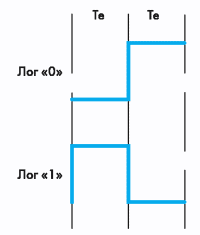

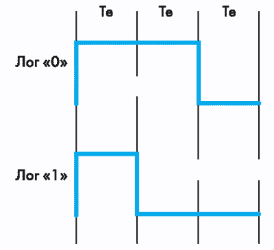

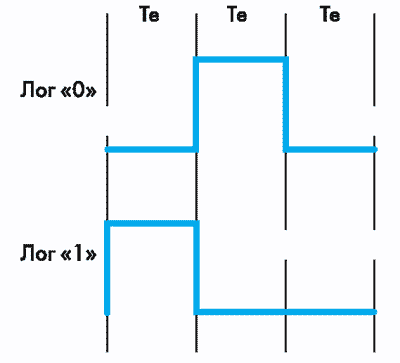

   Модуль ССР в режиме сравнения может использоваться для формирования различных форматов модуляции. На рис. 10-12 приведены различные варианты представления 0 и 1 в различных форматах передачи данных. Передача данных похожа на асинхронную передачу данных, содержащую СТАРТ-бит, восемь информационных бит и СТОП-бит. Время ТЕ является базовым временным элементом в каждом формате модуляции и задает скорость передачи данных. Триггер специального события может использоваться для формирования времени ТЕ. При возникновении прерывания от CCP подпрограмма обработки прерывания формирует требуемый формат передачи данных.
Манчестерская модуляция
Рис. 11. Манчестерская модуляция
Модуляция положением импульса
Рис. 12. Модуляция положением импульса

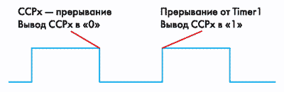

   Пример 8. Формирование 16-разрядной ШИМ.
   Обычно стандартные модули ШИМ имеют разрядность в 10 бит. Модуль ССР в режиме сравнения может использоваться для формирования ШИМ с 16-разрядной точностью. Для этого:
  1. Настраиваем модуль ССР на установку вывода ССРх в "0" в режиме сравнения.
  2. Разрешаем прерывание от Timer 1.
  3. Записываем значение периода в Timer1 и его предделитель.
  4. Устанавливаем длительность импульса в регистр сравнения CCPRxL и CCPRxH.
  5. Устанавливаем выход ССРх в "1" при возникновении прерывания от переполнения Timer1. Следует заметить, что маленькие значения длительности импульса не могут быть сформированы из-за конечного времени обработки прерывания от Timer1. Это не сказывается на периоде формируемого сигнала, так как время выполнения прерывания от периода к периоду будет одинаковым.

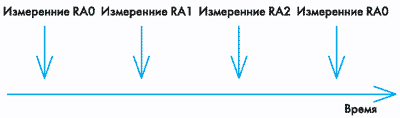

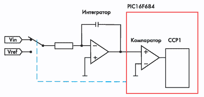

   Пример 9. Последовательное измерение с помощью АЦП.
   Триггер специального события в режиме сравнения (при совпадении значения Timer1 и регистра сравнения CCPRxL и CCPRxH) может формировать периодические прерывания и дополнительно автоматически запускать измерения АЦП. Покажем на примере, как организовать последовательный опрос АЦП в четко определенные моменты времени.
Последовательное измерение напряжений
Рис. 14. Последовательное измерение напряжений
   Пример. Микроконтроллер PIC16F684 работает от внутреннего генератора, сконфигурированного на работу с частотой 8 МГц. Нужно последовательно опрашивать каналы АЦП и измерять входное напряжение на выводах RA0, RA1 и RA2 через каждые 30 мс.
   Таймер 1 переполняется через время TOSC x 65536 x 4 x предделитель. Для предделителя 1:1 таймер переполнится через 32,8 мс.
   Значение регистра CCPR1 рассчитывается по формуле:
CCPR1 = время/(TOSC x 4 x предделитель) = 30 мс/ (125 нс x 4 x 1) = 6000 = 0хЕА60.
   Тогда
CCPR1L = 0x60, CCPR1H = 0xEA.
   Модуль ЕССР должен быть сконфигурирован в режим триггера специального события. Этот режим формирует прерывание при совпадении значения Timer1 и регистра сравнения CCPRxL и CCPRxH. Для этого режима CCP1CONТ = 'b00001011'. При возникновении прерывания таймер автоматически очистится и установит бит GO в регистре ADCON0 для запуска преобразования АЦП. Когда произойдет прерывание от модуля ECCP, нужно выбрать следующий вход АЦП с помощью регистра ADCON0.

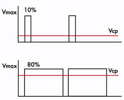

Применение широтно-импульсной модуляции (ШИМ)
   Широтно-импульсная модуляция, рассматриваемая в следующих примерах, используется в разных задачах - от формирования звукового сигнала и управления яркостью светодиодов до управления скоростью вращения электромотора. Все эти задачи основываются на базовом принципе ШИМ-сигнала - чем больше скважность импульсов, тем больше среднее значение напряжения (рис. 15). Зависимость среднего напряжения от величины скважности является линейной:
VСР = скважность х Vмакс
Зависимость среднего значения напряжения от скважности ШИМ
Рис. 15. Зависимость среднего значения напряжения от скважности ШИМ

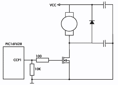

   Пример 11. Управление коллекторным двигателем постоянного тока с использованием модуля ССР
   Скорость вращения двигателя пропорциональна скважности ШИМ на выводе контроллера CCP1 (рис. 16). Рассмотрим, как нужно сконфигурировать микроконтроллер PIC16F628 для формирования ШИМ с частотой 20 кГц и 50-процентной скважностью. Тактовая частота контроллера 20 МГц.
Управление скоростью вращения коллекторного двигателя постоянного тока
Рис. 16. Управление скоростью вращения коллекторного двигателя постоянного тока
  1.    Выбираем величину предделителя Таймера 2:
    FPWM = FOSC/((PR2 x 1) x 4 х предделитель) = 19531 Гц,
    при PR2 = 255 и предделитель = 1.
       Полученная частота несколько ниже, чем 20 кГц, таким образом, величина предделителя подходит.
  2.    Вычисляем величину регистра периода PR2:
    PR2 = FOSC/(FPWM x 4 x prescaler) - 1 = 249
  3.    Вычисляем значение регистра скважностиCCPR1L и CCPCON<5:4>:
    CCPR1L:CCP1CON<5:4> == скважность G 0x3FF = 0x1FFCCPR1L = OxlFF " 2 = 0x7F,CCP1CON<5:4> = 3
  4. Конфигурируем модуль ССР в режим генерации ШИМ:
    CCP1CON = 'b001111000'.

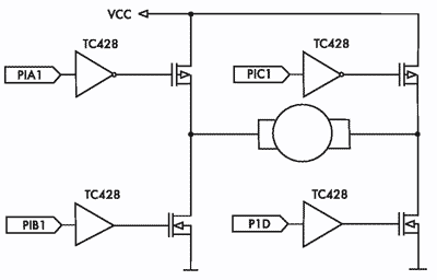

   Пример 12. Реверсивное управление коллекторным двигателем постоянного тока с использованием модуля ЕССР
Рис. 17. Реверсивное управление коллекторным двигателем постоянного тока с использованием модуля ЕССР
   Модуль ЕССР имеет опции для управления коллекторными двигателями постоянного тока. На рис. 17 приведена схема подключения мостовой схемы управления двигателем. Выводы модуля ЕССР P1A...P1D могут работать в режиме управления мостовой схемой и задавать скорость и направление вращения. Для примера, изображенного на рис. 17, модуль ЕССР конфигурируется так: P1A, P1C активный уровень "1"; P1B, P1D активный уровень "1" (CCP1CON<3:1>). Это сделано для того, чтобы MOSFET-драйверы (ТС428) открывали выходные ключи. В таблице указана связь между режимами работы двигателя и выходами ШИМ.
РежимР1АР1ВР1СР1DCCP1CON
вперед1XXШИМb01xx1100
назадXШИМ1Xb11xx1100
инерцияXXXXне важно
торможениеX11Xне важно

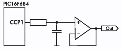

   Пример 14. Формирование аналогового сигнала
Формирование аналогового сигнала с помощью ШИМ и ФНЧ
Рис. 18. Формирование аналогового сигнала с помощью ШИМ и ФНЧ
   Выход ШИМ может применяться для цифро-аналогового преобразования с помощью нескольких внешних элементов. Преобразование ШИМ-сигнала в аналоговый осуществляется на основе фильтра ФНЧ (рис. 18). Для исключения появления в выходном сигнале нежелательных гармоник необходимо, чтобы частота модуляции (FPWM) была намного выше, чем частота выходного сигнала (FBW):
FPWM =К x FBW,
   причем, чем больше значение К, тем меньше гармоник.
   Для расчета фильтра применяется следующая формула:
RC=1/(2πFBW)
   Выбрав значение емкости С, вычисляют значение резистора R. Подавление частоты ШИМ в выходном сигнале определяется выражением:
-10 x log[1 + (2πFPWMRC)2] (дБ)
   Если подавление недостаточное, то увеличивают коэффициент К, увеличивая тем самым частоту модуляции. Подробное описание примера реализации есть в документе AN538 "Using PWM to Generate Analog Output in PIC17C42" на сайте Microchip.

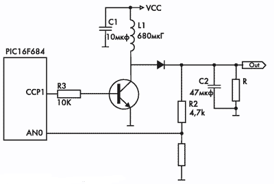

   Пример 15. Повышающий преобразователь напряжения
Рис. 19. Повышающий преобразователь
   Широтно-импульсная модуляция используется в преобразователях напряжения, например в повышающих схемах (рис. 19). Работу схемы можно разделить на две фазы. В первой фазе, когда на выходе ШИМ активный единичный уровень, происходит накопление энергии в катушке L1 путем подключения ее вывода на "землю" транзистором Т1. Во второй фазе на выходе ШИМ нулевой уровень, который запирает транзистор. Ток из катушки течет через диод D1 на конденсатор накопления С2 и на нагрузку. При этом напряжение на нагрузке получается выше напряжения питания. Расчет необходимых характеристик схемы производится по формулам:
Uвых/Uвх=1/(1-D),
   где D - скважность импульсов ШИМ.
   Выбор значения индуктивности производится на основе максимального выходного тока:
L = Uвх(1-D)DT/2Iвых,
   где Т - период ШИМ.
   При расчете максимальная скважность D принимается не более 75%, а частота ШИМ - 10...100 кГц. Также необходимо рассчитать пульсации тока:
Iпульс = UвхDT
   Если ток пульсаций превышает значение тока насыщения индуктивности, то необходимо выбрать более высокое значение индуктивности.

   Пример 17. Протокол передачи данных Х-10. Синтез несущей частоты
   Для передачи информации по электросетям, например, передачи данных внутри квартиры по силовой проводке 220 В, часто используется протокол Х-10. На основную частоту (50/60 Гц) накладывается модулированный сигнал более высокой частоты (120 кГц). Для получения такой частоты в контроллере можно применять модуль ССР в режиме ШИМ. На рис. 6 показана реализация передатчика.
   В соответствии со спецификацией Х-10 частота 120 кГц должна иметь отклонения не более 2 кГц. Получение точного значения частоты в модуле ССР обусловлено примением системного кварца частотой 7,68 МГц. Подключение несущей частоты осуществляется в момент перехода сетевого напряжения через ноль.
   В примере AN236 "X-10 Home Automation Using the PIC16F877A" можно найти более детальное описание протокола и исходные коды программ.
Схема передачи сообщений по силовой сети 220 В по протоколу Х-10

   Пример 19. АЦП двойного интегрирования
   Модуль ССР позволяет построить АЦП двойного интегрирования на основе внешнего интегратора. На рис. 8 представлена схема такого устройства. Интегрирование входного сигнала Uвх осуществляется за фиксированный промежуток времени Т1. Затем на вход интегратора подается Uоп и измеряется время, за которое на выходе интегратора появится нулевой уровень. По временам Т1 и Т2, а также по Uоп можно вычислить Uвх.
АЦП двойного интегрирования с применением модуля ССР
Рис. 22. АЦП двойного интегрирования с применением модуля ССР
   Для задания времени Т1 нужно использовать режим сравнения модуля ССР, а для определения Т2 - режим захвата. Кратко алгоритм можно представить так:
  • Настраиваем ССР на режим сравнения, используем триггер специального события.
  • Подключаем Uвх на вход интегратора.
  • Отсчитываем Т1. Это время определяется параметрами интегратора.
  • По прерыванию от ССР подключаем на вход интегратора Uоп и задаем режим захвата модуля ССР по спаду.
  • По прерыванию от ССР фиксируем время Т2.
  • Вычисляем величину Uвх.
Uвх = UопT2/T1
