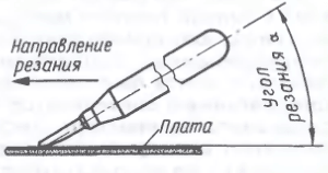

   Способ изготовления печатной платы методом резания давно известен и находит немало сторонников, поскольку не требует компьютерной оснастки и домашней химической лаборатории. Нужен только простейший резак, который легко изготовить из обломка ножовочного полотна.
Рис. 1
   Я хочу в развитие этого способа предложить более совершенный инструмент и, разумеется, иную технику резания. Резец я изготовляю на точиле из старого метчика МЗ (или М3,5, М4). Чертеж резца представлен на рис. 1. На нем тонкими сплошными линиями показаны контуры метчика до его обработки, а тонкой штриховой - невидимое дно остающейся (верхней по рисунку) канавки.
   После обточки резец надо вставить в рукоятку для чего подойдет старый фломастер или авторучка. Хвостовик резца нагревают в пламени газовой плиты до температуры, при которой плавится пластмасса будущей рукоятки, и, удерживая пассатижами, вставляют в заранее подготовленное отверстие. Режущую кромку затачивают и доводят на мелкозернистой наждачной бумаге.
   Рисунок наносят на фольгу заготовки платы любым способом, можно даже карандашом. Пользование описанным инструментом совершенно отлично от работы традиционным резаком и больше напоминает приемы изготовителя линогравюры штихелем. Канавку в фольге до материала основы платы прорезают движением от себя, а не на себя, поворачивая рукоятку вправо-влево вокруг продольной оси.
Рис. 2
   Решающий фактор в работе - выбор оптимального угла резания а (рис. 2). При слишком большом угле резец заглубляется в материал, начинает требовать все большего усилия и останавливается совсем, а при слишком малом - "выскакивает" из материала. При оптимальном угле - его определяют опытным путем - кромка срезает узкую полоску фольги, слегка захватывая слой основы.
   Каждый прорез выполняется одним проходом, а не несколькими, как обычным резаком, поэтому даже при небольшом навыке скорость выполнения платы очень высока. На плату размерами 100x60 мм я трачу около получаса.
