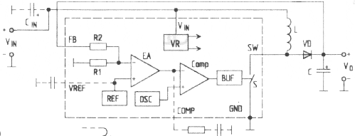

   Обобщенная структура ИС для ПвП приведена на рис.2а вместе с внешними элементами, которые необходимо к ней подключить. Пунктирной линией отмечены связи, используемые только в некоторых ИС. Питание всех каскадов ИС обеспечивается внутренним стабилизатором VR. Выходное напряжение Vo поступает на вход обратной связи FB. Благодаря делителю R1-R2 определенная его часть подается на инвертирующий вход усилителя ошибки ЕА. К неинвертирующему входу этого усилителя приложено опорное напряжение VREF (около 1,25 В) от источника REF. В некоторых ИС оно выводится на отдельный вывод. Между ним и "землей" подключается конденсатор емкостью около 10 нФ, чтобы на неинвертирующий вход усилителя ошибки не проникали внешние помехи. Существуют ИС ПвП, в которых стабильная работа усилителя ошибки требует подключения к его выходу (вывод компенсации СОМР) внешней цепи RC. Усиленная ЕА разность
ИС для ПВП
Рис. 2.а. ИС для ПВП
сравнивается компаратором Comp с линейно изменяющимся напряжением фиксированной частоты fo, генерируемым встроенным генератором OSC. Результатом этого сравнения являются импульсы ШИМ на выходе компаратора, которые управляют ключом S через буфер BUF. В некоторых ИС ключ S устанавливается вне схемы. В этом случае вывод SW является выходом BUF (рис.2.б). Достаточно редко диод VD является конструктивным элементом ИС (рис.2.в).
Вывод SW является выходом BUF
Рис. 2.б. Вывод SW является выходом BUF
Иногда диод VD является конструктивным элементом ИС
Рис. 2. в. Иногда диод VD является конструктивным элементом ИС
   Схема, приведенная на рис.2а, рассчитана на фиксированное выходное напряжение Vo. Существуют ПвП с регулируемым Vo, при использовании которых R1-R2 являются внешним делителем, а вывод FB непосредственно соединен с инвертирующим входом усилителя ошибки.

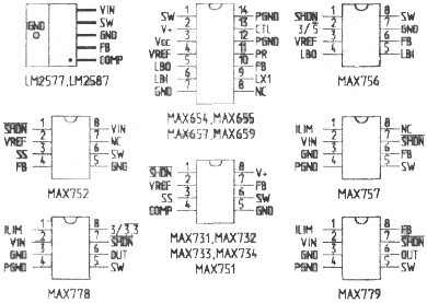

Цоколевка ИС
Рис. 3 Цоколевка ИС, приведенных в таблице 1
   Для ПвП с ЧИМ в качестве параметров даются минимальный интервал времени tOFF MIN, в течение которого ключ замкнут, и максимальный интервал времени t0N max- в течение которого ключ разомкнут. Цоколевка ИС, приведенных в таблице, дана на рис. З.
