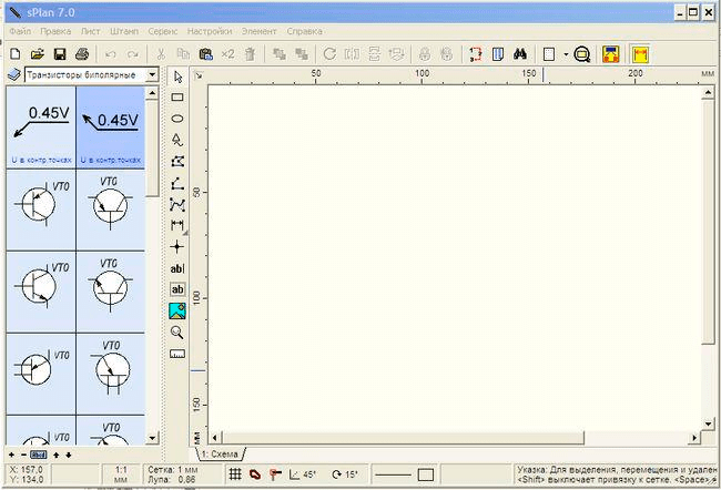

После скачивания архива с программой, её требуется разархивировать и запустить. Установка на компьютер не нужна. После запуска появится окно рабочего стола.
Окно рабочего стола программы

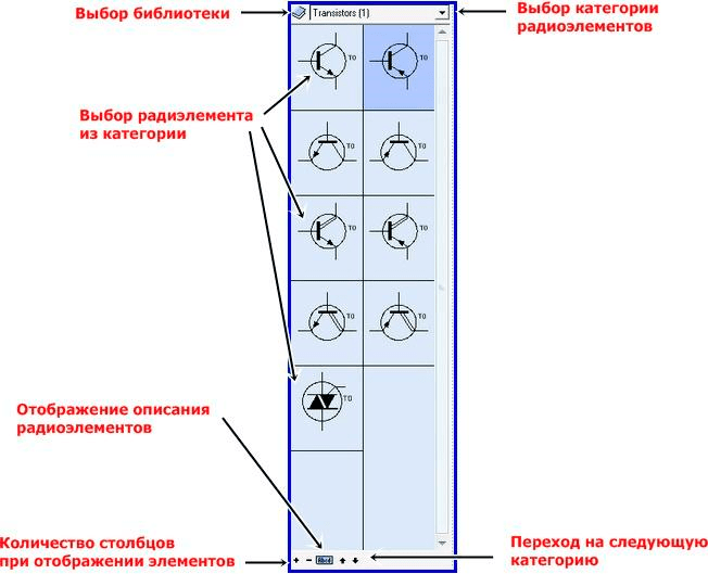

Большую часть рабочего пространства занимает окно, которое предназначено для непосредственного рисования схемы. Левая панель содержит в себе основную часть рабочего функционала.
Рабочий функционал программы
В этом меню предлагается выбрать тип радиоэлемента и его разновидность. Стоит обратить внимание тех, кто создает схемы по отечественным ГОСТам, на то, что основные отечественные элементы присутствуют в библиотеке программы, а остальные придется создавать самостоятельно. К счастью, это не трудно. Для любительских же целей, придется использовать заграничные стандарты обозначения некоторых электронных компонентов.

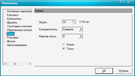

С ними можно запросто разобраться любому пользователю. Внимание стоит обратить на функции, связанные с сеткой и шрифтами.
Функции, связанные с сеткой и шрифтами
С сеткой сотрудничество будет связано постоянно, поэтому внимание уделяется здесь в основном размерам ячеек и маркировке линий.

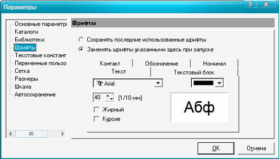

Со шрифтами всё проще, так как они предназначены для введения текста в схему.

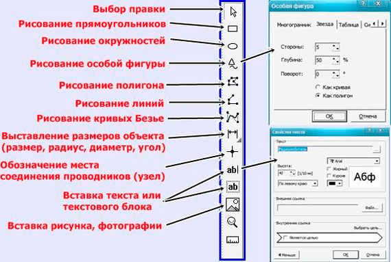

Более подробно можно ознакомиться во время работы с программой. Коротенькая подсказка по функциям представлена ниже на рисунке.
Функции программы
Функции программы

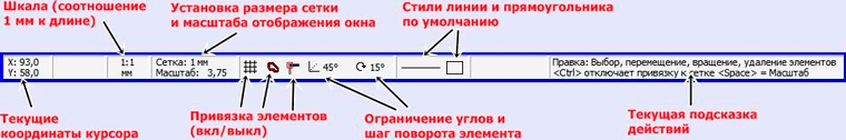

Нижняя панель содержит в себе такое полезное поле, как текущие подсказки, которые ориентируют пользователя по выбранной функции. Остальные значения используются реже и ознакомление идет с ними в процессе работы.
Функции программы

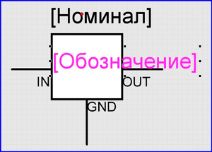

Создавать радиоэлементы можно, как простые, так и сложные, в виде микросхем.
Радиоэлеметы, созданные в программе

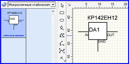

Например, так выглядит создание микросхемы КР142ЕН12, на которое уходит несколько минут у начинающих. Присвоившись, такие элементы можно создавать за минуту. Далее, они сохраняются в библиотеку, откуда и используются далее.
Создание микросхемы КР142ЕН12
Работа по созданию схемы начинается с выбора из библиотеки необходимых компонентов, а если их нет, то создания новых.

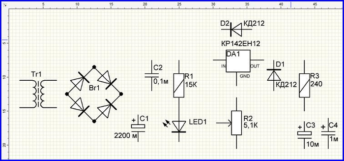

Всё, схема создана. Осталось только распечатать её. Стоит обратить внимание на то, что в данной версии программы присутствует возможность печати больших проектов на листах формата А4, чего ранее не было. Выглядит это так:
Готовая к распечатке схема
