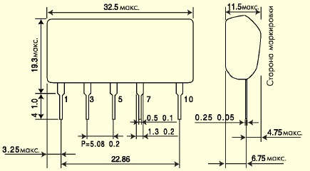

Рис. 2 Габаритный чертеж AC/DC-преобразователя (на примере модуля ВР5041А5)

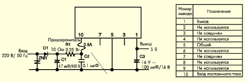

   Для включения модуля (пример включения на рис. 3) требуется минимальное количество внешних компонентов. В описании преобразователей приводятся рекомендации по выбору параметров подключаемых компонентов. Например, для рассматриваемого модуля ВР5041А5 предлагается убедиться, что предохранитель рассчитан на ток не менее 0,5 А. Сглаживающий конденсатор С1 может иметь емкость от 3,3 до 22 мкФ и должен быть рассчитан на напряжение не менее 450 В. Цепочка R1C2 служит для уменьшения уровня шумов. Резистор R1 мощностью 0,25 Вт подбирается экспериментально. Его номинал обычно от 10 до 22 Ом. Конденсатор С2 емкостью 0,1...0,22 мкФ может быть пленочным или керамическим, с рабочим напряжением 450 В или больше. Выходной сглаживающий конденсатор СЗ должен иметь емкость 100...470 мкФ, эквивалентное последовательное сопротивление - не более 0,4 Ом. Выпрямительный диод D1 должен иметь обратное пиковое напряжение не менее 800 В, средний выпрямленный ток - более 0,5 А, пиковый импульсный ток - более 20 А. Рекомендуется использовать диодный мост для выпрямления входного переменного напряжения. Ва-ристор ZNR защищает вход преобразователя от импульсных помех и статического электричества.
Рис. 3 Схема включения АС/ос-преобразователя (на примере модуля ВР5041А5)

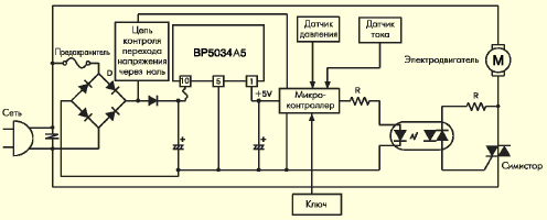

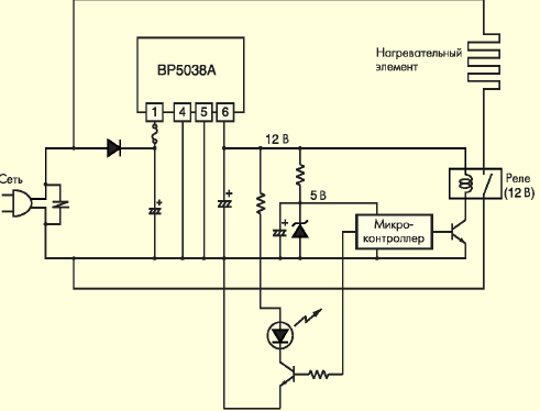

   AC/DC-преобразователи Rohm предназначены в первую очередь для использования в стиральных машинах, холодильниках, кондиционерах, посудомоечных машинах, светотехническом оборудовании, увлажнителях, влагопогло-тителях, пылесосах, кухонных процессорах и другой бытовой технике. Типовые схемы для различных применений приведены на рис. 5-11.

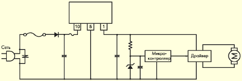

Рис. 5 Применение AC/DC-модуля в пылесосе

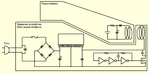

Рис. 6 Применение AC/DC-модуля в зарядном устройстве радиотелефона

Рис. 8 Применение АС/DC-модуля в устройстве теплого пола

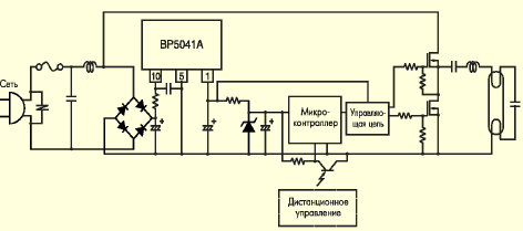

Рис. 9 Применение АС/DC-модуля для питания люминесцентных ламп

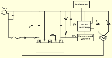

Рис. 10 Применение AC/DC-модуля в стиральной машине

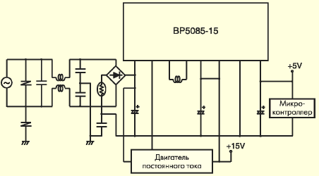

Рис. 11 Применение AC/DC-модуля в очистителе воздуха

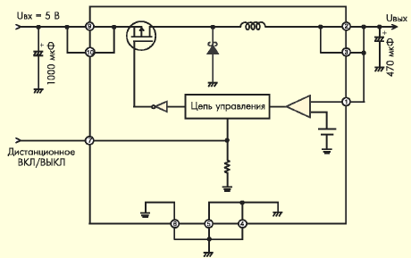

Рис. 12 Схема DC/DC-реобразователя ВР5232-25А/ ВР5232-ЗЗА

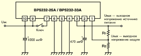

   Пример включения модуля ВР5232-25А/ВР5232-ЗЗА приведен на рис. 13. Вывод 7 служит для дистанционного включения и отключения модуля. На этот вывод можно подавать управляющий сигнал с ключа или микроконтроллера. Если функция дистанционного включения не используется, вывод 7 надо подключить к входу.
Рис. 13 Типовая схема включения DC/DC-преобразователя BP5232-25A/ BP5232-33A
   Для точной установки выходного напряжения используется делитель напряжения R1R2. Формулы для расчета номиналов резисторов:
V0'=V0(1 +R1/R2), R1 + R2 <= 50 Ом.
