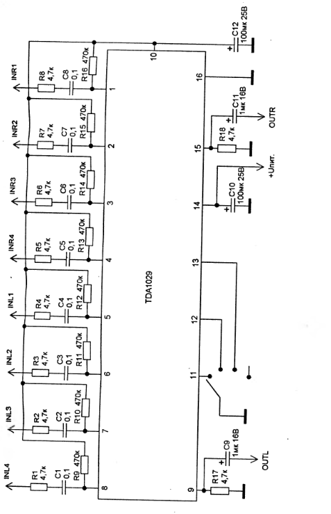

   Типовая схема включения приведена на рис. 1.
Рис. 1

  • Иван /06.12.2010 - 01:25
    Здравствуйте решил собрать селектор входов, но у меня проблема возниклаподскажите пожалуйста здесь по схеме показаны резисторы на 4,7ка мне попадалось вот по этой ссылки http://radiokot.ru/circuit/audio/other/01/я и детали взял что до покупать эти резисторы подскажите пожалуйста
