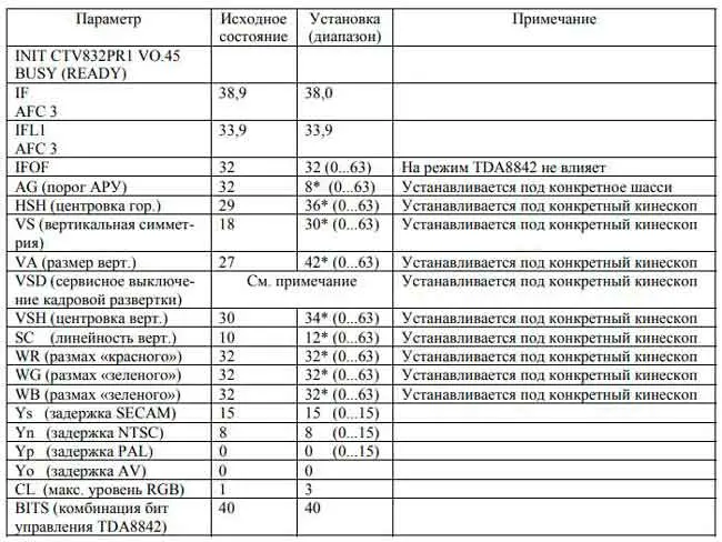

Инициализация новой микросхемы памяти
Если в процессе выполнения ремонта на телевизоре Рубин 37М06 была заменена энергонезависимая память, в которой хранятся заводские настройки, то её нужно повторно активировать.
Алгоритм будет следующим:
  • На работающем телевизоре в разъёме X400 необходимо замкнуть контакты 6 и 7 с помощью любого токопроводящего элемента. Коснуться контакты нужно на определённое время – на 0,25-0,5 секунды.
  • Телевизор перейдёт в сервисный режим.
  • На пульте ДУ нужно нажать кнопку "9" в цифровом блоке.
  • Теперь нужно нажать одну из кнопок регулирования громкости   .
  • На экране появится надпись "init ctv832pr1 vo.45", а ниже "ready".
  • Теперь телевизор нужно выключить, подождать несколько секунд и снова включить.
  • Снова войти в сервисный режим.
  • На экране высветится надпись: if 38,9 AFC 3 (2,1)
  • В большинстве случаев нужно изменить только две настройки:
    • IF (вместо 38,9 нужно установить 38,0);
    • AG (вместо 32 нужно установить 8).
Переключение опций производится кнопками каналов, изменение значений – кнопками громкости.
На всякий случай полная таблица опций.
