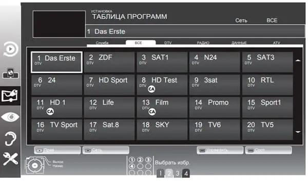

Выбор списков каналов
Рис. Выбор списков каналов
Так как таблица программ и списки избранного отображаются раздельно, в том числе в зависимости от источника сигнала "Кабель" или "Эфир", то для переключения между ними нужно пройти следующую процедуру:
1.Нажмите кнопку "MENU" и перейдите в меню "Настр. источ.".
2.В открывшейся панели перейдите в строку "Таблица программ", нажмите "ОК".
3.Появится таблица программ.
4.Она будет активна на текущем источнике или списке.
5.Чтобы изменить источник достаточно переключить вкладку.
Каналы на вкладке можно отсортировать по другому принципу (опция "Сорт"), скрыть или удалить. Последние два действия доступны через меню "Управлять" (кнопка под вкладками с тремя точками).
Такие настройки сохраняются для каждого отдельного списка (сортировка, пропускаемые и т.п.). Соответственно можно быстро переключаться между предварительно настроенными списками.
