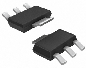

Внешний вид ИМС
Внешний вид ИМС
Рис. 1. Внешний вид ИМС
Микросхема производится и поставляется в корпусе типа TO-252 или SOT-223.

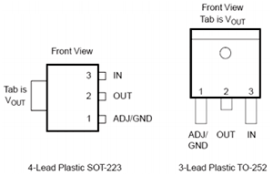

Распиновка
Порядок следования выводов практически не изменяется даже в различных типах корпусов.
Назначение пинов AMS1117 ADJ следующее.
Рис. 2. Назначение пинов AMS1117 ADJ
Где:
  • ADJ/GND – вывод управления;
  • OUT - контакт с выходным напряжением;
  • IN - контакт с входным напряжением.

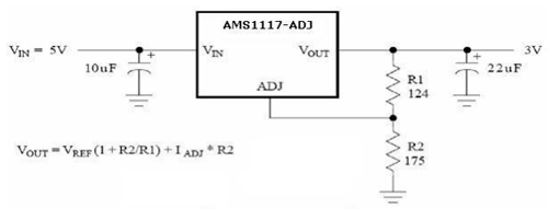

Типовая схема включения
Производитель рекомендует выполнять включение ИМС в схему следующим образом.
Схема включения
Рис. 3. Схема включения

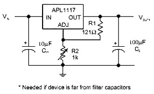

Или так (одно из сопротивлений регулируемое).
Схема включения
Рис. 4. Схема включения
В последнем случае расчёт выходного уровня можно произвести по формуле:    Vout = 1,25·(R1+R2)/R1
