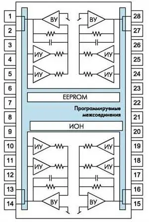

Структура ispPAC-10
Рис. 1. Структура ispPAC-10

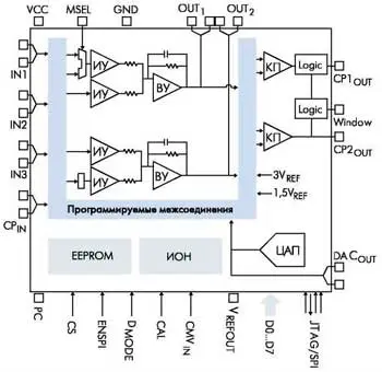

Структура ispPAC-20
Рис. 2. Структура ispPAC-20
Подход компании Lattice основан на использовании схем с постоянными во времени характеристиками, которые могут быть изменены в процессе переконфигурования системы без выключения питания. Это улучшение существенно, так как избавляет от дополнительных обработок сигнала, необходимых в первом методе.
Средства внутренней разводки (Analog Routing Pool) позволяют соединять друг с другом входные контакты микросхемы, входы и выходы макроячеек, выход ЦАП и входы компараторов. Объединяя несколько макроячеек, можно строить схемы перестраиваемых активных фильтров в диапазоне частот от 10 до 100 кГц, основанных на использовании звена интегратора.
Следует заметить, что ispPAC фирмы Lattice в наибольшей степени приближены к ПАИС. Единственный их недостаток - отсутствует система универсальных базовых элементов, которая позволяла бы проектировать не только перестраиваемые активные фильтры, а достаточно широкое множество аналоговых систем. Именно это обстоятельство мешает ispPAC фирмы Lattice Semiconductor стать аналогом ПЛИС таких фирм, как Altera и Xilinx.

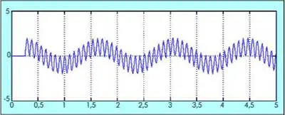

Из результатов моделирования (рис.6) синтезированной схемы видно, что при заданных параметрах она представляет собой два последовательно соединенных генератора. То есть весьма простое устройство, состоящее всего из четырех интегрирующих звеньев, выполняет сравнительно сложную функцию модуляции низкочастотного колебания высокочастотным.
Отметим, что при проектировании и производстве МАБИС и ПА-ИС совершенно не обязательно использовать аппаратные аналоги элементарных звеньев, выполненные на операционных усилителях, как на рис.4, хотя в этом базисе они лучше всего проработаны [13-16]. Наиболее перспективна реализация аппаратных аналогов элементарных звеньев на оптоэлектронных компонентах, хотя возможны и любые другие варианты.
Осциллограмма синтезированного устройства
Рис.6. Осциллограмма синтезированного устройства
