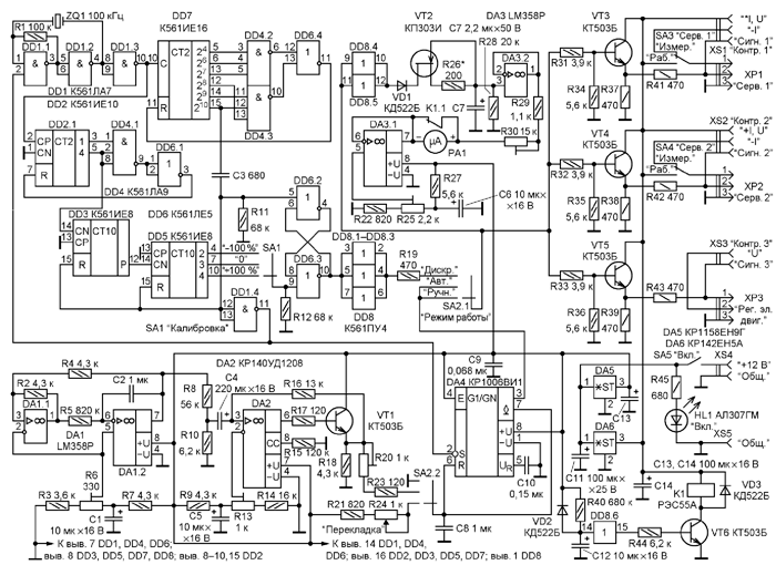

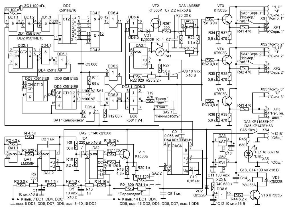

Принципиальная схема прибора показана на рис. 2. На логических элементах DD1.1, DD1.2, резисторе R1 и кварцевом резонаторе ZQ1 собран генератор прямоугольных импульсов напряжения (G2; здесь и далее в скобках указано обозначение соответствующего узла на рис. 1), элемент DD1.3 - буферный. Двоичный счётчик DD2 и логические элементы DD4.1, DD6.1 образуют делитель частоты на 5 (U6), а двоичный счётчик DD7 и логические элементы DD4.2, DD4.3 и DD6.4 - делитель частоты на 2000 (U5). На микросхемах DD3, DD5 собран многоразрядный счётчик (DD1). Логические элементы DD6.2, DD6.3 образуют RS-триггер, нагрузочную способность которого повышают буферные элементы DD8.1-DD8.3. Резистор R12 формирует низкий логический уровень напряжения на входе R RS-триггера, препятствуя его произвольному переключению в момент размыкания контактов переключателя SA1. Дифференцирующая цепь C3R11 формирует короткие импульсы напряжения, управляющие работой RS-триггера.
Рис. 2. Принципиальная схема прибора
На ОУ DA1, конденсаторах C1, C2 и резисторах R2-R7 собран генератор импульсов напряжения треугольной формы (G1). Он включает в себя триггер Шмитта на ОУ DA1.1 и резисторах R2, R4, а также интегратор, образованный ОУ DA1.2, резистором R5 и конденсатором C2. Рабочая частота генератора (примерно 0,3 Гц) задана элементами R5, C2, а пороговое напряжение переключения триггера Шмитта, определяющее амплитуду выходного сигнала генератора, - резисторами R2, R4. Делитель напряжения R3R6R7 обеспечивает нормальную работу ОУ DA1 при однополярном питании. Конденсатор C1 - фильтрующий.
На ОУ DA2, транзисторе VT1, резисторах R8-R10, R13-R18 и конденсаторах C4, C5 собран преобразователь уровня напряжения (U3). Он выполнен по схеме инвертирующего усилителя переменного тока, коэффициент передачи которого задан отношением сопротивления резисторов R16, R10, а уровень постоянной составляющей выходного сигнала - делителем напряжения R9R13R14. Резистор R15 задаёт ток управления, определяющий режим работы ОУ DA2. Транзистор VT1 и резисторы R17, R18 образуют эмиттерный повторитель, повышающий нагрузочную способность ОУ DA2. Конденсаторы
C4, C5 - разделительный и фильтрующий соответственно. Делитель напряжения R8R10 предотвращает переполюсовку оксидного конденсатора C4 выходным напряжением ОУ DA1.2.
На интегральном таймере DA4 собран одновибратор (U8), конденсатор C8 и коммутируемые переключателем SA2 резисторы R20, R21, R23, R24 - его времязадающие элементы, конденсатор C10 - фильтрующий. На логическом элементе DD1.4 выполнен формирователь прямоугольных импульсов напряжения (U1), служащих для запуска одновибратора на микросхеме DA4 и генератора прямоугольных импульсов напряжения на логических элементах DD1.1, DD1.2 (G1).
Логические элементы DD8.4, DD8.5 - преобразователь амплитуды прямоугольных импульсов напряжения (U2). Транзистор VT2, резисторы R26, R28 и конденсатор C7 образуют интегратор (Z1). Генератор стабильного тока VT2R26 повышает линейность интегрирования. Диод VD1 (U4) препятствует разрядке конденсатора C7 через транзистор VT2 в паузах между импульсами, поступающими на вход интегратора.
Оу DA3.1, DA3.2 - повторители напряжения (A1, A2). Цепь R22,R25,R27 - регулируемый источник образцового напряжения (U7). Конденсатор C6 - фильтрующий. Микроамперметр PA1 - индикатор прибора. Резисторы R29, R30 - токоограничивающие.
На транзисторах VT3-VT5 и резисторах R31-R39 собраны эмиттерные повторители - усилители мощности (A3-A5). Резисторы R41-R43 - токоограничивающие. Резистор R19 служит для приведения к единому уровню амплитуды управляющих импульсов напряжения на выходе прибора при переключении режимов его работы.
Логический элемент DD8.6, транзистор VT6, диоды VD2, VD3, резисторы R40, R44, конденсатор C12 и электромагнитное реле K1 образуют реле выдержки времени (KT1). Конденсатор C12 и резистор R40 - времяза-дающие элементы, логический элемент DD8.6 - пороговое устройство, транзистор VT6 и резистор R44 - усилитель постоянного тока. Диод VD3 защищает транзистор VT6 от возможного пробоя импульсами напряжения самоиндукции обмотки реле K1. Диод VD2 обеспечивает быструю разрядку конденсатора C12 после выключения прибора. Выдержка времени срабатывания электромагнитного реле K1 - 5...6 с.
На микросхемах DA5, DA6 собраны стабилизаторы напряжения +9 В и +5 В соответственно. Конденсаторы С9, С11, С13, C14 - фильтрующие. Светодиод HL1 и токоограничивающий резистор R45 - узел индикации включённого состояния прибора. Назначение соединителей XP1-XP3, XS1-XS5 - в соответствии со структурной схемой прибора с учётом отличий в их позиционных обозначениях.
Прибор смонтирован навесным способом на макетной плате. Микросхема DA6 установлена на теплоотводе с эффективной охлаждающей поверхностью площадью 35 см2.
Применённые в приборе оксидные конденсаторы - К50-35 или их импортные аналоги, все остальные, кроме C2 и С8, - керамические К10-17-1а, вместо них подойдут КМ-6а или аналогичные импортные. Конденсаторы C2 и С8 - полиэтилентерефталатные К73-17, они могут быть заменены на К73-9, К73-24 или другие плёночные. Кварцевый резонатор ZQ1 - РГ-01 или другой на частоту 100 кГц. Микроамперметр PA1 - М4204 (50-0-50 мкА) или другой аналогичный. Постоянные резисторы - С2-33, С2-23, МЛТ, ОМЛТ, подстроечные - СП4-3 или аналогичные, переменный - СП3-9а. Переключатели SA1, SA2 - галетные керамические ПГК-3П3Н, SA3-SA5 - МТ1 или другие аналогичные. Розетки XS1-XS5 набраны из гнёзд ГИ4, вместо них можно использовать любые другие аналогичные, подходящие по электрическим характеристикам и конструкции. Вилки XP1-XP3 - фрагменты вилок PLS с шагом 2,54 мм. Реле K1 - герконовое РЭС55А (исполнение РС4.569.600-11), можно заменить реле этой же серии других исполнений с рабочим напряжением 5±0,5 В или реле других типов с аналогичными параметрами. Диоды КД522Б заменимы любыми диодами этой серии или серий КД503, КД521, светодиод АЛ307ГМ - любым другим, подходящим по цвету и яркости свечения. Вместо транзисторов КТ503Б можно применить другие транзисторы этой же серии или подобные по электрическим характеристикам. Транзистор КП303И заменим транзисторами этой серии c буквенными индексами А, В или другими подобными.
Возможная замена микросхемы КР1006ВИ1 - импортный аналог серии 555, ОУ КР140УД1208 - 140УД12, К140УД12, КР140УД12 (с учётом различий в корпусах и назначении выводов). Импортные ОУ LM358Р заменимы отечественными КР1040УД1. Вместо микросхем серии К561 можно использовать их аналоги из серии 564 или импортные, вместо микросхемы КР142ЕН5А - импортную серии 7805, а вместо КР1158ЕН9Г - микросхему этой же серии в другом конструктивном исполнении с номинальным выходным напряжением +9 В.
Налаживание прибора заключается в проверке работы во всех режимах, контроле соответствия параметров генерируемых импульсов требуемым значениям и калибровке стрелочного индикатора PA1. Устойчивой генерации импульсов напряжения треугольной формы добиваются регулировкой напряжения смещения Оу DA1 подстроеч-ным резистором R6. Параметры прямоугольных импульсов напряжения, подаваемых на входы рулевых машинок и регулятора частоты вращения электродвигателя, контролируют на гнёздах "Сигн. 1"-"Сигн. 3" розеток XS1-XS3 (рис. 2) соответственно. Под-строечными резисторами R13, R20 устанавливают интервал автоматического периодического изменения длительности формируемых прибором прямоугольных импульсов в пределах от 1 до 2 мс.
При калибровке индикатора PA1 переключатель SA1 устанавливают в положение "0", а SA2 - в положение "Дискр.", после чего подстроечным резистором R25 устанавливают стрелку микроамперметра на нулевую отметку шкалы. Далее переключатель SA1 переводят в положение "-100%" или "+100 %", и подстроечным резистором R30 устанавливают стрелку на отметку шкалы "- 100 мкА" или "+100 мкА" соответственно.
Напряжение питания рулевых машинок измеряют относительно гнезда XS5 ("Общ.") на гнёздах "+I, U" розеток XS1, XS2, а напряжение, формируемое регулятором частоты вращения электродвигателя, - на гнезде "U" розетки XS3. Ток потребления рулевых машинок измеряют миллиамперметром, подключённым между гнёздами "+I, U", "-I" розеток XS1, XS2, установив соответствующие переключатели SA3, SA4 в положение "Измер.".
О нормальном функционировании подключённых к прибору сервоприводов судят, сравнивая расход рулевых машинок или частоту вращения электродвигателя с показаниями индикатора PA1.
