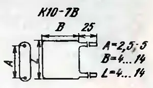

К10-7В
Керамические однослойные изолирован­ные. Предназначены для работы в цепях постоянного, переменного и пульсирую­щего токов и в импульсных режимах.
-65...+85 ºС
15...180 пФ
18...220 пФ
22...270 пФ
22...270 пФ
47...680 пФ
68...1000 пФ
680 пФ ...0,01
1500 пФ ...0,022
0,047...0,068
50
50
50
50
50
50
50
50
50
±5; ±10; ±20
±5; ±10; ±20
±5; ±10; ±20
±5; ±10; ±20
±5; ±10, ±20
±5; ±10; ±20
±20; +50; -20
+80; -20
+80;-20
П33
МПО
М47
М75
М750
М1500
Н30
Н90
Н90
К10-7В

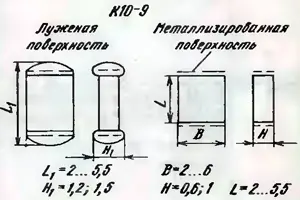

К10-9
Керамические монолитные. Выпускаются незащищенные с лужеными и нелужеными контактными плоищками. Предназначе­ны для работы в цепях постоянного, пере­менного и импульсного токов.
-60...+85 ºС
2.2...2200 пФ
2,2...2200 пФ
11...3900 пФ
27...8200 пФ
36 пФ...0,015
150 пФ...0,15
1000 пФ...0,47
25
25
25
25
25
25
25
±5; ±10; ±20
±5; ±10; ±20
±5; ±10; ±20
±5; ±10; ±20
±5; ±10; ±20
±5; ±10; ±20
±5; ±10; ±20
П33
М47
М75 М750
М1500
Н20; Н30
Н90
К10-9

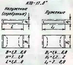

K10-17"в"
Керамические постоянной емкости. Пред­назначены для работы в цепях постоянно­го и переменного токов и в импульсных режимах.
-60...+125 ºС
22 пФ...0,01
22 пФ...0,015
68 пФ...0,027
100 пФ...0,039
470 пФ...0,47
2200 пФ...1,5
50
50
50
50
50
40
±5; ±10; ±20
±5; ±10. ±20
±5; ±10; ±20
±5; ±10; ±20
±50
+80...-20
П44
М47
М750
М1500
Н50
Н90
K10-17"в"

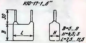

К10-17-1"б"
-60...+125 ºС
2,2...6800 пФ
33 пФ...0.022
680 пФ...0,022
6800 пФ...0,68
50
50
50
50
±5; ±10; ±20
±5; ±10; ±20
±50
+80...-20
М4
М1500
Н50
Н90
К10-17-1"б"

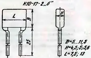

К10-17-2"б"
-60...+125 ºС
820 пФ...0,015
2200 пФ...0,039
0,01...0,47
0,022...2,2
25
25
25
25
±5; ±10; ±20
±5; ±10; ±20
±50
+80...-20
М47
М1500
Н50
Н90
К10-17-2"б"
