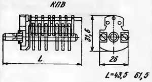

кпв
Подстроечные с воздушным диэлектри­ком Выпускаются в конструктивном вари­анте только для панельного монтажа. Предназначены для работы в цепях постоянного и переменного токов.
-60...+100 ºС
4...50 пФ
5...75 пФ
6...100 пФ
7...125 пФ
6...140 пФ
300
300
300
300
300
+50
+50
+50
+50
+50
КПВ

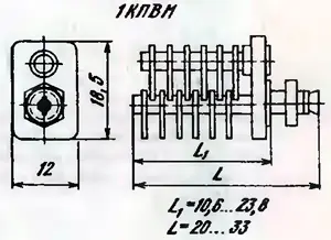

1КПВМ-1
1КПВМ-2
1КПВМ-3
1КПВМ-4
1КПВМ-5
1КПВМ 6
1КПВМ-7
1КПВМ-8
1КПВМ-9
1КПВМ-10
1КПВМ-11
1КЛВМ-12
1КПВМ-13
1КПВМ-14
Подстроечные с воздушным диэлектри­ком малогабаритные. Каждый тип конден­саторов по номинальному значению емко­сти, электрической прочности изоляции и покрытию секции ротора и статора разде­ляется на 14 видов.
-60...+155 ºС
Покрытие секций ротора и статора - хим никелирование
1КПВМ
2,2...24 пФ
2,2...15 пФ
1,8...9 пФ
1,8...6,5пФ
3,5...17 пФ
2,8...12 пФ
2,0...6,5пФ
350
350
350
350
650
650
650
_
_
_
_
_
100
100
100
100
100
100
100

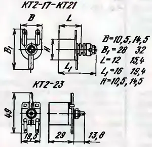

КТ2-17
КТ2-18
КТ2-19
КТ2-20
КТ2-21
КТ2-23
Подстроенный с воздушным диэлектри­ком. Предназначены для работы в радио­аппаратуре.
-60.. +125 ºС
Для КТ2-23 - -60...+85 ºС
1,5...5 пФ
1,5...10 пФ
1,9...15 пФ
2,5...30 пФ
3,0...50 пФ
6,0...50 пФ
160
160
160
160
160
160
±10
±10
±10
±10
±10
±10
+300
+300
+300
+300
+300
+300
КТ2

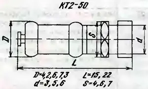

КТ2-50
Подстроенный с воздушным диэлектри­ком. Предназначены для работы в цепях постоянного и переменного токов и в импульсных режимах.
-60...+125 ºС
0,35...3,5 пФ
0,6...6 пФ
1.0...20 пФ
250
250
250
±10
±10
±10
30±50
30±50
30±50
КТ2-50

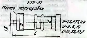

КТ2-51
Подстроенный с воздушным диэлектри­ком. Предназначены для работы в качест­ве подстроечных элементов внутреннего монтажа в аппаратуре в цепях постоянного и переменного токов и в импульсных режимах
-60...+125 ºС
2,0...50 пФ
0,5...6,0 пФ
2,0...50 пФ
50
500
500
±10
±10
±10
30±50
30±50
30±50
КТ2-51

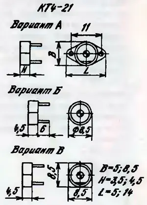

КТ4-21
Керамическим подстроенные. Выпускают­ся в конструктивном варианте для печат­ных схем с креплением за корпус (вариант "а") и с креплением лайкой за выводы (варианты “б", “в"). Предназначены для работы в целях постоянного, переменного и импульсного токов.
-60...+85 ºС
1...5 пФ
2...10 пФ
3...15 пФ
4...20 пФ
250
250
250
250
±10
±10
±10
±10
-(100...+200) -(100...+200) -(100...+200) -(100...+200)
КТ4-21

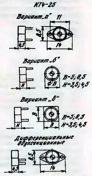

KT4-25
Керамические подстроенные. Выпускают­ся в конструктивных вариантах: КТ4-25 "б” - для печатных схем с креплением пайкой за выводы (вариант "б"); КТ4-25 "в" - для печатных схем с креплением за корпус (варианты "а" и "в") и КТ4-25-2x1/5 - дифференциальные, двухсекционные. Предназначены для работы в цепях посто­янного, переменного и импульсного токов.
-60...+85 ºС
1...5 пФ
2...10 пФ
3...15 пФ
5...25 пФ
6...30 пФ
0,4...2 пФ
0,4...2 пФ
1...5 пФ
2...10 пФ
3...15 пФ
0,4...2 пФ
1...5 пФ
2...10 пФ
3...15 пФ
4...20 пФ
2...10 пФ
3...15 пФ
4...20 пФ
4...20 пФ
5...25 пФ
6...30 пФ
8...40 пФ
100
100
100
100
100
100
250
250
250
250
250
250
250
250
250
250
250
250
250
250
250
250
250
±10
±10
±10
±10
±10
±10
±10
±10
±10
±10
±10
±10
±10
±10
±10
±10
±10
±10
±10
±10
±10
±10
±10
МПО
МПО
МПО
М750
М750
М750
М100
МПО
МПО
МПО
МПО
М75
М75
М75
М75
М470
М470
М470
М470
М750
М750
М750
М750

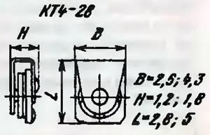

КТ4-28
Керамические подстроенные. Выпускают­ся в конструктивном варианте для интег­ральных микросхем и печатных схем с креплением пайкой за луженые контакты площадки. Предназначены для работы в цепях переменного, постоянного и им­пульсного токов.
-60...+60 ºС
1...10 пФ
3...15 пФ
4...20 пФ
4...40 пФ
5...25 пФ
25
25
25
25
25
±10
±10
±10
±10
±10
М75
М75
М75
М75
М750
КТ4-28

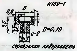

К10У-1
Керамические проходные. Выпускаются неизолированными с контактными повер­хностями на корпусе конденсатора, без приходного вывода Предназначены для работы в цепях постоянного, переменного и импульсного токов.
-60...+85 ºС
150 пФ
330 пФ
2200 пФ
4700 пФ
350
350
350
350
±10; ±20
±10; ±20
±10; ±20
±10; ±20
К10У-1
