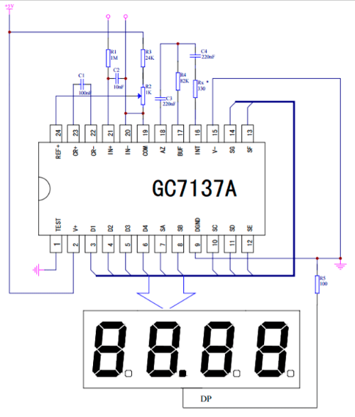

Типовая схема включения представлена ниже.
Схема включения GC7137AD

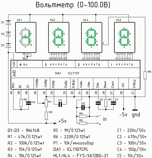

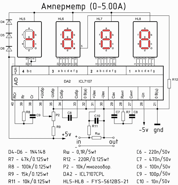

Но если вы хотите сделать на основе GC7137AD вольтметр или амперметр для самодельного блока питания, то здесь уже можно найти решения только на альтернативных микросхемах с готовыми принципиальными схемами и печатными платами. Непосредственно по GC7137AD информации нет. Это связано с тем, что производится GC7137AD в Китае и документация по микросхема весьма скудная (даташит только на китайском языке без типовых схем включения).
Наиболее приемлемый вариант с готовым решением амперметра и вольтметра – микроконтроллер ICL7107CPL, рассчитанный на LED-дисплеи с 4 цифрами.
Готовые и проверенные схемы ниже.
Микроконтроллер ICL7107CPLМикроконтроллер ICL7107CPL
