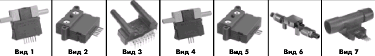

Таблица 1 Сравнительные характеристики некоторых датчиков расхода газа Honeywell с милливольтовым выходным сигналом
| Наименование | Диапазон измерения, см3/мин | Калибровочный газ | Выходной сигнал | Uпит,В | Pпотр макс,мВт. | Темп, дрейф смещения, мВ | Повторяемость и гистерезис, % | Максимальное время отклика, с | Tраб, С | Внешний вид |
| AWM2100V | ±200 | воздух | 30,0 мВпри 100см3/мин | 8,0… 15,0 | 50,0 | ±0,20 | ±0,35 | 3,0 | -20…+85 | вид 1 |
| AWM2150V | ±30 | воздух | 11,8 при 100см3/мин | 8,0… 15,0 | 50,0 | ±0,20 | ±0,35 | 3,0 | -20…+85 | вид 1 |
| AWM2200V | ±10 мбар | воздух | 20,0 при 5мбар | 8,0…15,0 | 50,0 | ±0,20 | ±0,35 | 3,0 | -20…+85 | вид 1 |
| AWM2300V | ±1000 | воздух | 50,0 при 650 см3 /мин | 8,0…15,0 | 50,0 | ±0,20 | ±1,00 | 3,0 | -20…+85 | вид 1 |
| AWM42150VH | ±25 | азот | 8,50 при 25 см3 мин | 8,0…15,0 | 60,0 | ±0,20 | ±0,35 | 3,0 | -40…+125 | вид 2 |
| AWM42300V | ±1000 | азот | 54,7 при 1000см3/мин | 8,0…15,0 | 60,0 | ±0,20 | ±0,50 | 3,0 | -40…+125 | вид 2 |
| AWM92100V | ±200 | воздух | 77,0 при 200 см3/мин | 8,0…15,0 | 50,0 | ±2,00 | ±0,35 | 3,0 | -20…+85 | вид 3 |
| AWM92200V | ±5 мбар | воздух | 38,0 при 5 мбар | 8,0…15,0 | 50,0 | ±2,00 | ±0,35 | 3,0 | -20…+85 | вид 3 |

Таблица 2 Сравнительные характеристики некоторых датчиков расхода гаха Honeywell с нормализованным выходным сигналом
| Наименование | Диапазон измерения, см3/мин | Калибровочный газ | Выходной сигнал | Uпит, В | Pпостр, макс, мВт | Темп, дрейф смещения, мВ | Повторяемость и гистерезис, % | Максимальное время отклика, с | Траб, С | Внешний вид |
| AWM3100V | 200 | воздух | 5,0 В при 200 см3 /мин | 8,0… 15,0 | 60,0 | ±25,0 | ±0,50 | 3,0 | -20…+85 | вид 4 |
| AWM3150V | 30 | воздух | 3,4 В при 25 см3 /мин | 8,0… 15,0 | 60,0 | ±100,0 | ±1,00 | 3,0 | -20…+85 | вид 4 |
| AWM3200V | +5 мбар | воздух | 5,0 В при 5 мбар | 8,0… 15,0 | 60,0 | ±25,0 | ±0,50 | 3,0 | -20…+85 | вид 4 |
| AWM3300V | + 1000 | воздух | 5,0 В при 1000 см3/мин | 8,0… 15,0 | 60,0 | ±25,0 | ±1,00 | 3,0 | -20…+85 | вид 4 |
| AWM3200CR | +5 мбар | азот | 20,0 мА при 5 мбар | 10,0 | 50,0 | ±2,0 iA | ±0,50 | 60,0 | -20…+85 | вид 4 |
| AWM3201CR | + 1,25 мбар | азот | 20,0 мА при 1,25мбар | 10,0 | 50,0 | ±2,0 iA | ±0,50 | 60,0 | -20…+85 | вид 4 |
| AWM3303V | + 1000 | азот | 5,0 В при 1000см3 /мин | 8,0… 15,0 | 100,0 | ±0,05 | ±1,00 | 3,0 | -20…+85 | вид 4 |
| AWM43300V | + 1000 | азот | 5,0 В при 1000 см3/мин | 8,0… 15,0 | 60,0 | ±25,0 | ±0,50 | 3,0 | -40…+125 | вид 5 |
| AWM43600V | 6000 | азот | 5,0 в при 6000 см3/мин | 8,0… 15,0 | 75,0 | ±25,0 | ±1,00 | 3,0 | -40…+125 | вид 5 |
| AWM5101VA | 5000 | аргон | 5,0 В при 5000 см3/мин | 8,0… 15,0 | 100,0 | ±50,0 | ±0,50 | 60,0 | -20…+70 | вид 6 |
| AWM5101VC | 5000 | СО2 | 5,0 В при 5000 см3/мин | 8,0… 15,0 | 100,0 | ±50,0 | ±0,50 | 60,0 | -20…+70 | вид 6 |
| AWM5101VN | 5000 | азот | 5,0 В при 5000 см3/мин | 8,0… 15,0 | 100,0 | ±50,0 | ±0,50 | 60,0 | -20…+70 | вид 6 |
| AWM5102VA | 10000 | аргон | 5,0 В при 10000 см3 /мин | 8,0… 15,0 | 100,0 | ±50,0 | ±0,50 | 60,0 | -20…+70 | вид 6 |
| AWM5102VC | 10000 | CO2 | 5,0 В при 10000 см3 /мин | 8,0… 15,0 | 100,0 | ±50,0 | ±0,50 | 60,0 | -20…+70 | вид 6 |
| AWM5102VN | 10000 | азот | 5,0 В при 10000см3 /мин | 8,0… 15,0 | 100,0 | ±50,0 | ±0,50 | 60,0 | -20…+70 | вид 6 |
| AWM5103VA | 15000 | аргон | 5,0 В при 15000 см3 /мин | 8,0… 15,0 | 100,0 | ±50,0 | ±0,50 | 60,0 | -20…+70 | вид 6 |
| AWM5103VC | 15000 | CO2 | 5,0 В при 15000 см3 /мин | 8,0… 15,0 | 100,0 | ±50,0 | ±0,50 | 60,0 | -20…+70 | вид 6 |
| AWM5103VN | 15000 | азот | 5,0 В при 15000 см3 /мин | 8,0… 15,0 | 100,0 | ±50,0 | ±0,50 | 60,0 | -20…+70 | вид 6 |
| AWM5104VA | 20000 | аргон | 5,0 В при 20000 см3 /мин | 8,0… 15,0 | 100,0 | ±50,0 | ±0,50 | 60,0 | -20…+70 | вид 6 |
| AWM5104VC | 20000 | со2 | 5,0 В при 20000 см3 /мин | 8,0… 15,0 | 100,0 | ±50,0 | ±0,50 | 60,0 | -20…+70 | вид 6 |
| AWM5104VN | 20000 | азот | 5,0 В при 20000 см3 /мин | 8,0… 15,0 | 100,0 | ±50,0 | ±0,50 | 60,0 | -20…+70 | вид 6 |
| AWM720P1 | 200000 | воздух | 5,0 в при 200000 см3 /мин | 8,0… 15,0 | 60,0 | ±25,0 | ±0,50 | 60,0 | -20…+85 | вид 7 |

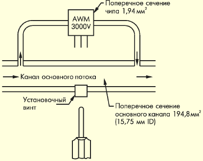

Рис. 3 Измерение больших расходов газа при помощи включения датчика в обводной канал
Как видно из таблиц, верхний предел измерения датчиков Honeywell составляет 200 л/мин. Однако множество приложений требуют измерения значительно больших объемов расхода газа. Для этого можно воспользоваться самым распространенным на практике методом расширения диапазона измерения - это включение датчика в так называемый байпас, то есть обводной канал (рис. 3). В этом случае только часть от общего потока газа проходит через датчик. Величина этого потока определяется байпас-коэффициентом. Однако нужно отметить, что чем меньше этот коэффициент, тем более стабильный и предсказуемый будет выходной сигнал датчика. На сайте компании Honeywell имеется подробная методика проектирования и расчета подобных систем.
