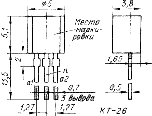

   Переключатели изготовляют по биполярной технологии с изоляцией p-n переходом. Корпус - пластмассовый, КТ-26, с жесткими лужеными выводами (рис. 1); масса - не более 0,3 г.
Внешний вид переключателя
Рис. 1

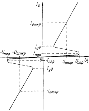

   Вольт-амперная характеристика прибора показана на рис.3. Легко заметить, что она симметрична относительно начала координат.

   Реальное значение тока удержания у проверенных экспериментально приборов - около 2 мА, а тока переключения (Iпер на рис. 3) - 1 мА.
Рис. 3

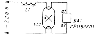

   На рис. 4,а показана типовая схема включения коммутатора КР1182КП1 в узле запуска люминисцентной лампы, у которой напряжение горения меньше напряжения переключения динисторов.
Схема включения КР1182КП1
Рис. 4,а

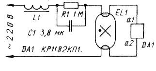

   Если для лучшего освещения объекта необходимо использовать две люминисцентные лампы, то вторую следует включить по схеме рис. 4,б. Конденсатор С1 создает в цепи лампы сдвиг по фазе, благодаря чему мерцание света от двух ламп становится практически незаметным. Резистор R1 разряжает конденсатор С1 после обесточивания лампы.
Схема включения КР1182КП1 для двух ламп
Рис. 4,б
   Дроссели L1 в обоих узлах - стандартные, используемые в арматуре люминисцентных осветительных ламп. Конденсатор С1-тоже стандартный, от тех же ламп.
