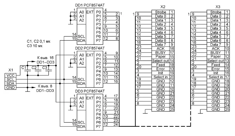

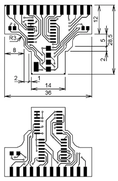

GPIO/LPT адаптер
В качестве внутреннего стандарта предлагается использовать стандартизованный интерфейс, оформленный как LPT-порт компьютера в разъёме DB25F, который может в зависимости от ситуации быть и LPT-портом, и 24-канальным интерфейсом GPIO.
Схема адаптера
Рис. 1. Схема адаптера

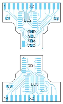

Вариант печатной платы устройства
Рис. 2. Вариант печатной платы устройства
Рис. 3. Вариант печатной платы устройства

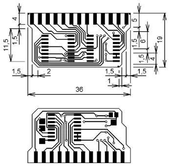

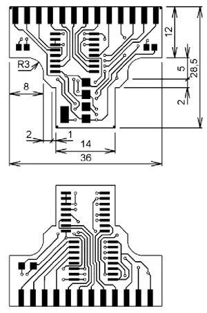

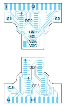

Схема адаптера показана на рис. 1, штриховой линией показан вариант подключения разъёма (Х3). На рис. 2-7 приведены три варианта печатной платы, отличающихся подключением к контактам разъёма Х2 или Х3. Сделано это из соображений удобства с разных точек зрения: первый вариант (рис. 2, рис. 3) имеет минимальные размеры и эффективен, если разъём использовать без корпуса, например, для встраиваемых приложений. Два других варианта рассчитаны на установку внутрь корпуса разъёма DB25, монтажная площадка около контакта VCC служит для припаивания оплётки и фиксации кабеля. Второй вариант (рис. 4, рис. 5) оптимизирован с точки зрения порядка выходов для GPIO - по порядку, третий вариант (рис. 6, рис. 7) соответствует стандартным портам IBM PC для работы с LPT-портом. Во всех устройствах использованы микросхемы PCF8574AТ в корпусе SOIC.
Рис. 4. Вариант печатной платы устройства
Рис. 5. Вариант печатной платы устройства
Рис. 6. Вариант печатной платы устройства
Рис. 7. Вариант печатной платы устройства

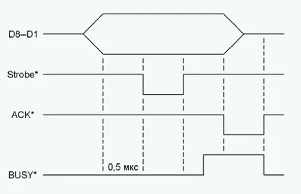

Третий вариант имеет встроенную поддержку в BIOS (версия прошивки 4.63 и выше): при установке программно или через системную консоль бита LPT в LST-IOBYTE вывод на печать будет формировать сигналы протокола Centronics Standard Parallel Port (SPP) с формированием сигналов Strobe и контролем сигнала BUSY (рис. 8). Поскольку тайминг у КРИСС CP/M существенно (минимум в сто раз) медленнее требований стандарта, стабильная работа не гарантирована, однако это предоставляет удобный канал управления своими исполнительными устройствами.
