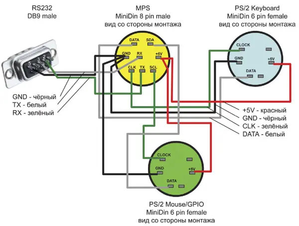

-версия с установленным разъёмом MD8F - тут стандартных нет, необходимо сделать кабель по следующей схеме (рис. 9).
Схема кабеля
Рис. 9. Схема кабеля

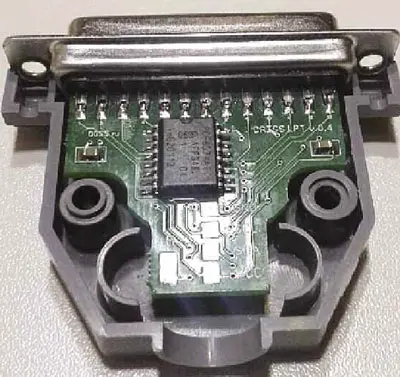

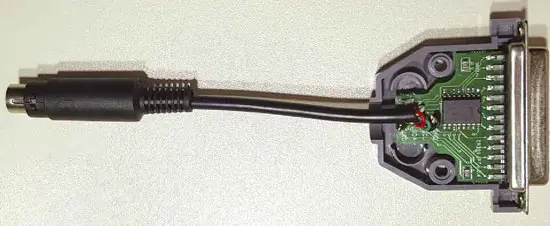

GPIO/LPT-адаптер делают как отдельный кабель-переходник MD6M-DB25, его внешний вид приведён на рис. 10 и рис. 11.
Внешний вид GPIO/LPT-адаптер
Рис. 10. Внешний вид GPIO/LPT-адаптер
Рис. 11. Внешний вид GPIO/LPT-адаптер
Для подключения пользовательских устройств стандартный соединитель - разъём MD6M, схема его соединений аналогична кабелю GPIO/LPT
