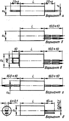

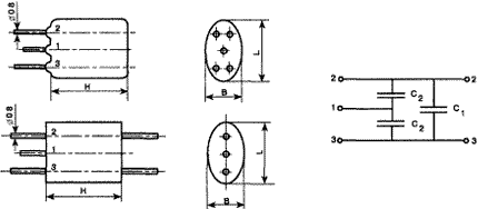

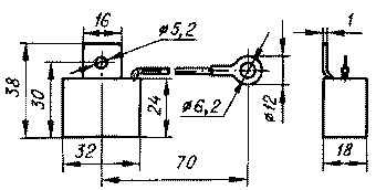

Рис. 1 а
Внешний вид конденсаторов
Вариант "в"
Рис. 1 б
Варианты "г"и "д"

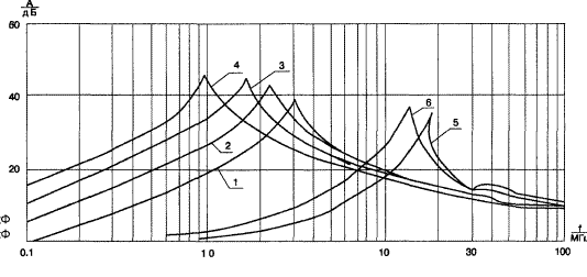

Рис. 2
Зависимость вносимого затухания А от частоты
Секция С1:1-0,1мкФ, 2-0,22мкФ, 3-0,47мкФ, 4-0,68мкФ;
Секция C2:5-0,0022мкФ, 6-0,0047мкФ

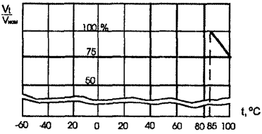

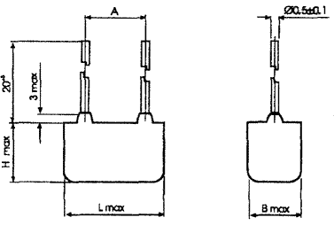

Рис. 3
Габаритные размеры
Рис. 4
Зависимость допустимого напряжения Vt от температуры окружающей среды

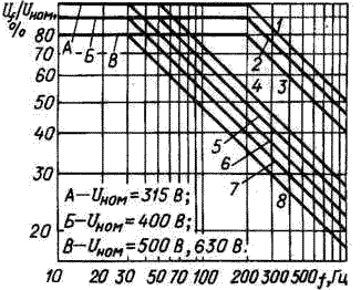

Рис. 6
Зависимость допускаемой амплитуды синусоидального (или синусоидальной составляющей пульсирующего) напряжения Ut от частоты f показана на рис. 4. Отрезки прямых на этом графике соответствуют следующим значениям емкости и номинального напряжения:1-315В/10мкФ;2- 400В/10мкФ;3- 500 и 630 В/10мкФ; 4-315В/100мкФ; 5-400В/100мкФ; 6-500 и 630В/100мкФ; 315В/200мкФ; 7-400В/200мкФ; 8-500 и 630 В/200мкФ;

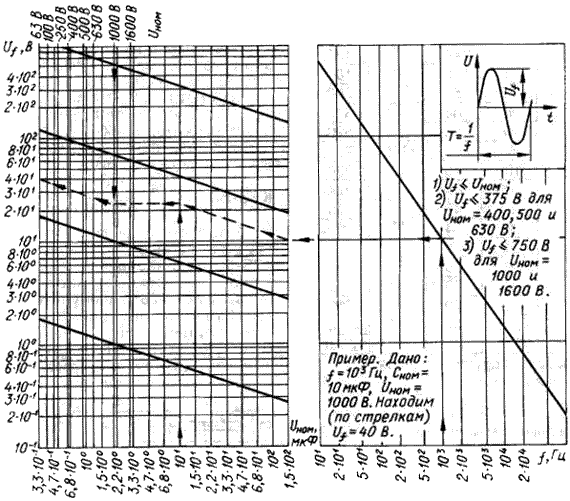

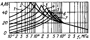

Ассортимент выпускаемых конденсаторов К73-50 представлен в табл. 5. Допускаемую амплитуду переменного синусоидального (или синусоидальной составляющей пульсирующего) напряжения Uf в зависимости от частоты f вычисляют по номограмме, показанной на рис. 8. Пример определения конкретного значения напряжения Uf показан на номограмме штриховыми линиями и стрелками.
Рис. 8

Металлизирванные полиэтилентерефталатные проходные помехоподавляющие К73-56
Металлизирванные полиэтилентерефталатные проходные помехоподавляющие конденсаторы К73-56 класса Х предназначены для подавления индустриальных радиопомех в частотной полосе 0,15...1000 МГц. Корпус цилиндрический пластиковый, вклеен эпоксидным компаундом в цилиндрическую металлическую обойму с фланцем, снабженным двумя или тремя лепестками с крепежным отверстием каждый (рис. 10). Торцы залиты эпоксидным компаундном. Толщина фланца -0,5-1 мм. Выводы - проволочные жесткие луженые.
Могут быть использованы взамен К73-28, КБП.
Рис. 10
| Технические характеристики | |
| Номинальная емкость, мкФ | 0,022-2,2 |
| Номинальное постоянное напряжение, В/номинальное (эфективное) переменное напряжение (частотой 50 Гц), Вэфф | 160/50;250/127;500/250;1000/380;1600/380 |
| Номинальный сквозной ток через выводы 1-1, А | 25;40;63 |
| Допускаемое отклонение емкости от номинального значения, % | ±20 |
| Сопротивление изоляции, ГОм, не менее, конденсаторов емкостью 0,33 мкФ и менее | 6 |
| Постоянная времени, МОм·мкФ, не менее, конденсаторов емкостью более 0,33 мкФ | 2000 |
| Испытальное напряжение, В | 1,5Uном |
| Тангенс угла диэлектрических потерь, не более, на частотах f=1кГц | 0,012 |
| Постоянная времени МОм·мкФ, не менее | 2000 |
| Интервал рабочих температур, °С | -60...+85 |
| Наработка, ч, не менее | 10000 |
| Срок сохраняемости, лет | 12 |

| Рис. 11 | |
| Номинальная емкость, мкФ | 0,047-4,7 |
| Номинальное постоянное напряжение, В/номинальное (эфективное) переменное напряжение (частотой 50 Гц), Вэфф | 250/127;500/250;800/380;1000/500 |
| Постоянная времени, МОм·мкФ, не менее, конденсаторов емкостью более 0,33 мкФ | 1000 |
