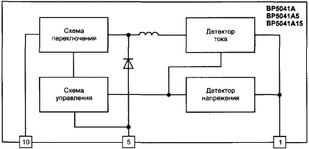

ВР5О41А, ВР5О41А5, ВР5О41А15
Основные электрические параметры микросхем показаны в табл. 2-4.
Назначения выводов и внешний вид корпуса микросхем показан на рис. 1, а их структурная схема - на рис. 2. Параметры ВР5041А в таблице 2, ВР5041А5 - таблица 3, ВР5041А15 - таблица 4

Напряжение с сетевого выпрямителя через выв. 10 микросхемы подается на схему переключения. В зависимости от состояния схемы управления входное напряжение подключается или отключается от цепи, образованной индуктивностью, детектором тока, внешней емкостью фильтра и нагрузкой, подключенными к выв. 1 микросхемы. Значение напряжения на выв. 1 контролируется детектором напряжения. В момент подключения входного напряжения к цепи через индуктивность начинает протекать линейно возрастающий ток. При достижении предельного значения тока или необходимого значения напряжения схемой управления формируется сигнал отключения входного напряжения от цепи. В этот момент формируется обратный ток через внутренний диод микросхемы за счет накопленной в индуктивности энергии. После этого процесс повторяется. На выв. 1 формируется последовательность импульсов, которая интегрируется внешним конденсатором, формируя таким образом выходное напряжение.

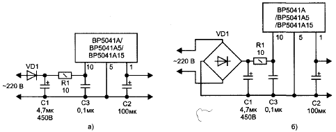

Рис. 3 а,б. Схемы включения устройств
Схемы включения устройств показаны на рис. 3 а, б. Входная цепь устройств может состоять из одно-полупериодного выпрямителя (рис. 3а) или мостового выпрямителя (рис. 3б). Диоды выпрямителя (VD1, рис. 3а; мостовой выпрямитель, рис. 36) рекомендуется выбирать со следующими параметрами:
- обратное напряжение не менее 700 В;
- средний выпрямленный ток 0,5 А и более;
- максимальное пиковое значение тока 20 А и более.
Значение емкости конденсатора фильтра выпрямителя (С1 на рис. 3) может быть в пределах ЗД..10 мкФ. Конденсатор должен иметь рабочее напряжение не менее 450 В.
Фильтрующий конденсатор (С2 на рис. 3), для снижения уровня пульсаций, должен иметь низкий импеданс. Значение его емкости должно быть в пределах 100...470 мкФ.
RC-фильтр на конденсаторе СЗ и резисторе R1 (рис. 3) предназначен для подавления помех, проникающих от микросхемы преобразователя в питающую сеть. Номинал резистора должен быть в пределах 10...22 Ом, а его мощность -не менее 0,25 Вт. Конденсатор СЗ — пленочный, рассчитанный на рабочее напряжение не менее 400 В. Его необходимо разместить как можно ближе к выводам микросхемы.

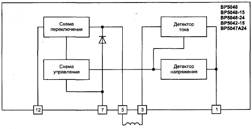

ВР5048, ВР5О48-15, ВР5О42-15, ВР5О47А-24, ВР5О48-24
Основные электрические параметры микросхем приведены в табл. 5-9.
Назначения выводов и внешний вид корпуса микросхем показаны на рис. 4. Микросхемы этого типа используют внешнюю катушку индуктивности. Структурная схема устройств приводится на рис. 5. Их работа аналогична рассмотренным выше.

Рис. 5. Структурная схема устройств

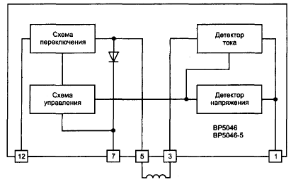

ВР5О46-5, ВР5О46
Основные электрические характеристики микросхем приведены, соответственно, в табл. 10 и 11.
Внешний вид корпуса микросхем и назначения выводов показаны на рис. 7, а структурная схема устройств - на рис. 8. К микросхемам этого типа также подключают внешнюю катушку индуктивности.
Рис. 7. Внешний вид корпуса микросхем и назначения выводов
Рис. 8. Структурная схема устройств
