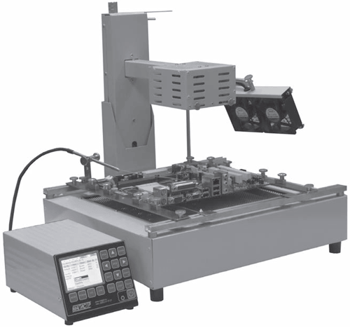

Станция "Магистр-Ц20-ИКМ" имеет ИК излучатель для нагрева элементов во время пайки. Размер излучателя станции составляет 60х60 мм, чего вполне достаточно для самых больших микросхем в корпусе BGA.
Станция Магистр-Ц20-ИКМ с нижним ИК излучателем
Рис. 1. Станция Магистр-Ц20-ИКМ с нижним ИК излучателем

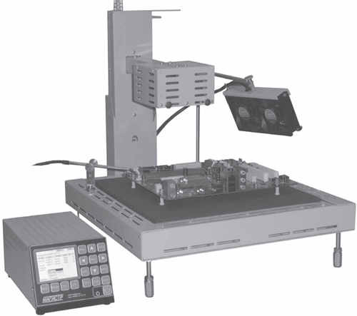

Станция Магистр-Ц20-ИКМ-А с нижним термостолом
Рис. 2. Станция Магистр-Ц20-ИКМ-А с нижним термостолом
Для более мелких элементов область нагрева может быть уменьшена встроенными металлическими шторками до размера 20x20 мм. Излучатель закреплен на вертикальном штативе, который позволяет фиксировать его в двух положениях: верхнем и нижнем. В верхнем положении излучатель располагается над платой на высоте около 150 мм, освобождая доступ к элементам платы для всех необходимых операций. В нижнем положении производится нагрев паяемого элемента, расстояние от излучателя до платы в нижнем положении плавно регулируется.

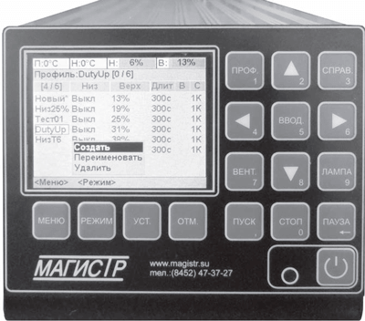

Внешний вид блока управления станцией
Рис. 3. Внешний вид блока управления станцией
Для крепления ремонтируемой платы и ее подогрева во время пайки служит блок нижнего подогрева станции. Блок нижнего подогрева имеет нагревающую поверхность размером 300х300 мм и обеспечивает возможность работы с материнскими платами ПК. Паяльно-ремонтная станция МАГИСТР может иметь два варианта блока нижнего подогрева: на основе ИК излучателей или алюминиевого термостола.
Вариант с ИК подогревом обеспечивает более высокую скорость нагрева, но имеет некоторую неравномерность нагрева по всей площади платы. Алюминиевый термостол разогревается несколько медленнее, но обеспечивает повышенную равномерность нижнего подогрева, что может послужить решающим обстоятельством при работе с габаритными печатными платами.
Для крепления ремонтируемой платы на ИК варианте нижнего подогрева применяются рейки с узлами прижима и поддержки. Для исключения прогиба средней части больших плат имеется дополнительная планка с перемещаемыми по ней дополнительными упорами.
Станция с нижним термостолом комплектуется фторопластовыми стойками высотой 10 мм с фиксаторами, которые могут быть закреплены как в отверстиях ремонтируемой платы, так и за ее края, после чего плата с этими "ножками" размещается непосредственно на поверхности термостола.

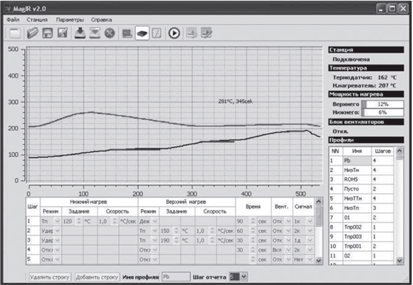

Все узлы станции подключены к блоку управления (специализированному контроллеру), который управляет работой всех частей станции. Работа блока управления обеспечивается по предварительно подготовленным заданиям - термопрофилям, в памяти блока может храниться до 250 таких термопрофилей. Термопрофиль состоит из шагов (от одного до пятнадцати), каждый из которых задает один из этапов пайки. В свою очередь, каждый шаг термопрофиля определяет режимы работы верхнего и нижнего нагревателей, температуру, которую необходимо достичь на этом этапе, время, в течение которого эта температура будет поддерживаться, включен или выключен блок вентиляторов и нужен ли звуковой сигнал по окончании шага. Для блока нижнего подогрева можно задавать термопрофиль как по температуре платы, так и по температуре нагревателя. Любому нагревателю можно задать фиксированный уровень мощности от нуля до полной мощности или выбрать режим дежурного подогрева. На блоке управления имеются дисплей и клавиатура, с помощью которых пользователь может управлять всеми функциями станции: создавать и корректировать термопрофили, выполнять пайку и т.д. Кроме того, блок управления имеет интерфейс RS-232, посредством которого он может быть подключен к ПК, что позволяет сделать работу со станцией значительно удобнее, так как запустив на ПК специальную программу, пользователь получает привычный компьютерный интерфейс, позволяющий наблюдать на большом экране графики температуры пайки, сохранять их в виде отчетов, хранить любое количество термопрофилей в файлах на ПК.
Окно управляющей программы паяльно-ремонтной станции на экране ПК
Рис. 4. Окно управляющей программы паяльно-ремонтной станции на экране ПК
