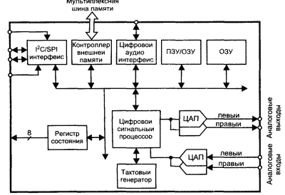

Блок схема микросхем приведена на рис 1, назначение выводов — в табл. 1, а цоколевка — на рис 2.
Рис. 1
Блок-схема микросхем

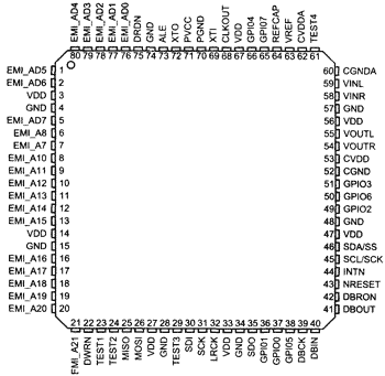

Рис. 2
Цоколевка микросхем
Микросхемы включают в себя три основных модуля 24-битный цифровой сигнальный процессор (ЦСП), па мять (ПЗУ и ОЗУ) и периферийные устройства.
Параметры и функции процессорного ядра:
- тактовая частота 50 МГц;
- операции сложения и умножения выполняются за один такт;
- два 56 битных аккумулятора;
- 48 битные или параллельные 24-битные команды загрузки регистров;
- 64 вектора прерываний;
- возможность программного запрещения и маскиро вания прерываний;
- команды организации циклов;
- три шины данных;
- три шины адреса.
Интегрированная память включает в себя 16384 24 битных слова ПЗУ и такой же объем ОЗУ В состав периферийных устройств входят последовательный аудиоинтерфейс, интерфейс I2C/SPI, интерфейс внешней памяти, тактовый генератор, кодек (кодер/декодер).
Таблица 1
| № вывода | Обозначение | Категория сигнала | Краткое описание |
| 1-2 | EMI_AD5 | вход/выход | Мультиплексная шина адреса/данных интерфейса внешней памяти |
| 3 | VDD | вход | Напряжение питания цифровой части микросхемы |
| 4 | GND | вход | Общий провод питания |
| 5 | EMI_AD7 | вход/выход | Сигнал мультиплексной шины адреса/данных интерфейса внешней памяти |
| 06-13 | EMI_A8/A15 | выход | Шина адреса интерфейса внешней памяти |
| 14 | VDD | вход | Напряжение питания цифровой части микросхемы |
| 15 | GND | вход | Общий провод питания |
| 16-21 | EMI_A16/A21 | выход | Шина адреса интерфейса внешней памяти |
| 22 | DWRN | выход | Сигнал «запись» интерфейса внешней памяти |
| 23 | TEST1 | вход | Тестовый вход № 1 (активный уровень — высокий) |
| 24 | TEST2 | вход | Тестовый вход № 2 (активный уровень — низкий) |
| 25 | MISO | вход/выход | Выход данных в режиме SPI Master, вход данных в режиме SPI Slave |
| 26 | MOSI | вход/выход | Вход данных в режиме SPI Master, выход данных в режиме SPI Slave |
| 27 | VDD | вход | Напряжение питания цифровой части микросхемы |
| 28 | GND | вход | Общий |
| 29 | TEST3 | вход | Тестовый вход № 3 (активный уровень - высокий) |
| 30 | SDI | вход | Данные последовательного аудиоинтерфейса |
| 31 | SCK | вход/выход | Тактовый сигнал последовательного аудиоинтерфейса |
| 32 | LRCK | вход/выход | Управляющий тактовый сигнал (правый/левый канал) последовательного аудиоинтерфейса |
| 33 | VDD | вход | Напряжение питания цифровой части |
| 34 | GND | вход | Общий |
| 35 | SDO | выход | Выход данных последовательного аудиоинтерфейса |
| 36 | GPIO1 | вход/выход | Программируемый порт ввода/вывода |
| 37 | GPIOO | вход/выход | — «— |
| 38 | GPIO5 | вход/выход | — «— |
| 39 | DBCK | вход/выход | Тактовый сигнал отладочного порта/сигнал состояния № 1 Может быть использован как сигнал GPIO9 |
| 40 | DBIN | вход/выход | Вход данных отладочного порта/сигнал состояния № 0 Может быть использован как сигнал GPIO11 |
| 41 | DBOUT | вход/выход | Выход последовательных данных отладочного порта Может быть использован как сигнал GPIO10 |
| 42 | DBRQN | вход | Сигнал запроса режима отладки |
| 43 | NRESET | вход | Общий сброс микросхемы Активный уровень — низкий |
| 44 | INTN | вход | Сигнал внешнего прерывания Активный уровень — низкий |
| 45 | SCL/SCK | вход/выход вход/выход | Тактовый сигнал интерфейса I2С В режиме интерфейса SPI - тактовый сигнал шины SPI |
| 46 | SDA/SS | вход/выход вход | Данные интерфейса I2C В режиме последовательного интерфейса SPI — сигнал выбора подчиненного устройства | 47 | VDD | вход | Напряжение питания цифровой части |
| 48 | GND | вход | Общий |
| 49 | GPIO2 | вход/выход | Программируемый порт ввода/вывода |
| 50 | GPIO6 | вход/выход | -«- |
| 51 | GPIO3 | вход/выход | — « — |
| 52 | CGND | вход | Общий |
| 53 | CVDD | вход | Напряжение питания модуля кодека |
| 54 | VOUTR | выход | Аналоговый сигнал с ЦАП (правый канал) |
| 55 | VOUTL | выход | Аналоговый сигнал с ЦАП (левый канал) |
| 56 | VDD | вход | Напряжение питания цифровой части |
| 57 | GND | вход | Общий |
| 58 | VINR | вход | Аналоговый сигнал для АЦП (правый канал) |
| 59 | VINL | вход | Аналоговый сигнал для АЦП (левый канал) |
| 60 | CGNDA | вход | Общий |
| 61 | TEST4 | выход | Соединен с согласующим резистором 22 кОм |
| 62 | CVDDA | вход | Напряжение питания модуля кодека |
| 63 | VREF | выход | Опорное напряжение от модуля кодека |
| 64 | REFCAP | выход | Шунтирующий конденсатор выхода опорного напряжения |
| 65 | GPIO7 | вход/выход | Программируемый порт ввода/вывода |
| 66 | GPIO4 | вход/выход | — «— |
| 67 | VDD | вход | Напряжение питания цифровой части |
| 68 | CLKOUT | выход | Тактовый сигнал с делителя частоты |
| 69 | XTI | вход | Подключение кварцевого резонатора |
| 70 | PGND | вход | Общий |
| 71 | PVCC | вход | Питающее напряжение тактового генератора |
| 72 | XTO | выход | Подключение кварцевого резонатора |
| 73 | ALE | выход | Подтверждение адреса на шине интерфейса внешней памяти (активный уровень — высокий) |
| 74 | GND | вход | Общий |
| 75 | DRDN | выход | Сигнал «чтение» интерфейса внешней памяти |
| 76-80 | EMI_AD0/AD4 | вход/выход | Сигнал мультиплексной шины адреса/данных интерфейса внешней памяти |
Последовательный аудиоинтерфейс передает цифровой звуковой сигнал от внешнего источника к ЦСП микросхемы, а также цифровые данные от ЦСП к внешнему ЦАП.
Интерфейсы I2C/SPI соединяют микросхемы с другим оборудованием, совместимым с этими интерфейсами.
Интерфейс внешней памяти позволяет обращаться к дополнительным банкам памяти, установленным вне микросхемы. Поддерживаются динамическая оперативная память (DRAM), статическая оперативная память (SRAM) и энергонезависимая память (FLASH).
Параметры и функции внешнего интерфейса памяти:
- 4 битная шина данных для динамического ОЗУ (DRAM) и 8 битная для статического ОЗУ (SRAM);
- 22-битная шина адреса мультиплексирована с 8-битной шиной данных;
- возможность обращения к байту, 16 битному слову и 24-битному слову при работе со статическим и дина мическим ОЗУ;
- адресуемая память при работе с динамическим ОЗУ до 256 Мбит;
- 4 Мбайта адресуемого статического ОЗУ.
Тактовый генератор микросхемы выполняет генерацию следующих тактовых сигналов:
- DCLK - тактовый сигнал для ЦСП;
- MCLK — опорный сигнал для кодека;
- LRCLK — тактовый сигнал для правого/левого каналов последовательного аудиоинтерфейса и кодека;
- сигнал тактирования сдвига для последовательного аудиоинтерфейса и кодека.
Параметры и функции кодека:
- аналого-цифровое дельта-сигма преобразование входного стереосигнала;
- динамический диапазон АЦП - 80 дБ;
- цифро-аналоговое дельта-сигма преобразование выходного цифрового стереосигнала;
- частота дискретизации от 4 до 48 кГц;
- цифровый вход и выход через последовательный аудиоинтерфейс.

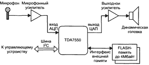

Микросхема TDA7550 с программным обеспечением ASR311 позволяет реализовать систему распознавания речи Параметры и функции такой системы:
- качественное распознавание слов из базового набора в широком диапазоне изменений параметров голоса;;
- высокая помехозащищенность алгоритма распознавания;
- запоминание новых слов в дополнение к базовому набору;
- возможность записывать во внешнюю FLASH-память голосовые сообщения для поддержки голосового ин терфейса;
- управление всеми функциями системы осуществляется через интерфейс I2C;
- доступны базовые наборы слов для большинства распространенных языков;
- внешняя FLASH-память используется для хранения базового набора слов (4 Кбайта на одно слово), дополнительного набора слов (4 Кбайт/слово) и голосовых сообщений (11 Кбайт/сек, частота дискретизации 11025 Гц).
Блок схема системы распознавания речи приведена на рис 3.
Рис. 3

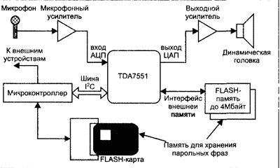

Микросхема TDA7551 представляет собой однокор пусное решение для систем идентификации голоса с использованием программного обеспечения SV208 Парольные фразы запоминаются при тройном повторении (длительность фразы - 1 2 с) В дальнейшем произнесенная парольная фраза сравнивается с параметрами хранящихся в энергонезависимой памяти парольных фраз Управление системой функциями микросхемы осуществляется через последовательный интерфейс I2C.
Блок-схема системы идентификации голоса приведена на рис 4.
Рис. 4
Блок схема системы идентификации голоса

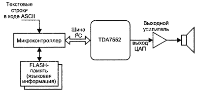

Микросхема TDA7552 предназначена для применения в составе системы синтеза речи по схеме «текст-голос». Для построения такой системы кроме ЦСП TDA7552 требуется микроконтроллер ST1O для анализа и преобразования входных текстовых строк.
Блок-схема системы синтеза речи представлена на рис. 5.
Рис. 5
Блок схема системы синтеза речи
Внешнее устройство посылает микроконтроллеру текстовые строки в виде потока символов в кодировке ASCII. Микроконтроллер анализирует и преобразует поступающие данных с учетом используемого языка (информация о преобразовании для различных языков содержится во внешней FLASH-памяти, к которой имеет доступ микроконтроллер). Преобразованные данные микроконтроллер направляет по шине I2C к микросхеме TDA7552, которая преобразует полученные данные в ре чевой сигнал. Программное обеспечение сигнального процессора TDA7552 не зависит от языка входного текста и не требует дополнительной внешней памяти.
