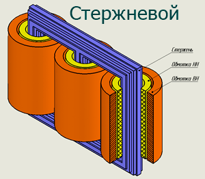

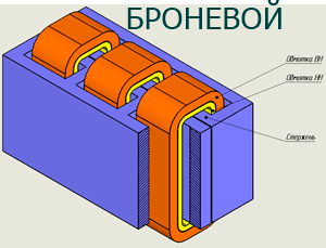

По типу конструкции бывают:
1. Броневые (обмотки окружены сердечниками);
2. Стержневые (магнитопровод преимущественно расположен только внутри обмоток);
3. Тороидальные (подразумевается сердечник в форме тора/тороида, то есть кольца).
Стержневой трансформатор
Рис. 1. Стержневой трансформатор
Броневой трансформатор
Рис. 2.  Броневой трансформатор
Принцип работы не зависит от типа конструкции. Исполнение корпуса влияет преимущественно на технологический процесс изготовления конечного изделия.

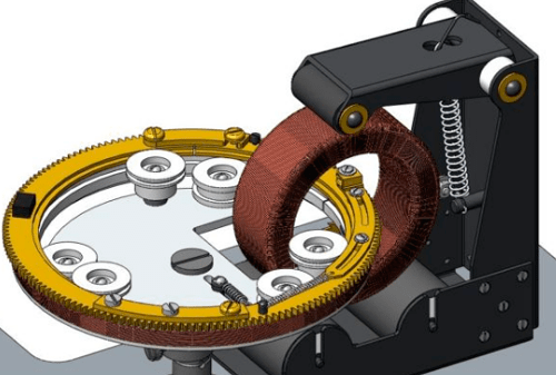

Технология намотки тороида заметно медленнее, чем во всех остальных типах трансформаторов. Это связано с тем, что провод необходимо каждый раз вдевать в кольцо, чтобы сделать каждый виток. И чем длиннее провод, тем дольше будет процесс "вдевания".
В качестве проверенных решений применяются:
1. Челноки (небольшие катушки, способные протиснуться во внутренний диаметр тора вместе с намотанным на них проводом);
Челнок
Рис. 4. Челнок
2. Специальные разъемные кольца (обычно они большого диаметра, после сборки на торе, провод сначала наматывается на разъемном кольце, а потом переносится на тороид).
Разъемные кольца
Рис. 5. Разъемные кольца
Последний способ применяется в промышленном производстве.

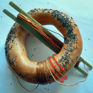

Ну и напоследок – технология намотки (смотри изображение ниже). Мотать каждую отдельную обмотку на своем участке тора – неправильно! Провода должны быть распределены по всей площади тора.
Технология намотки тороидального трансформатора
Рис. 6. Технология намотки тороидального трансформатора
